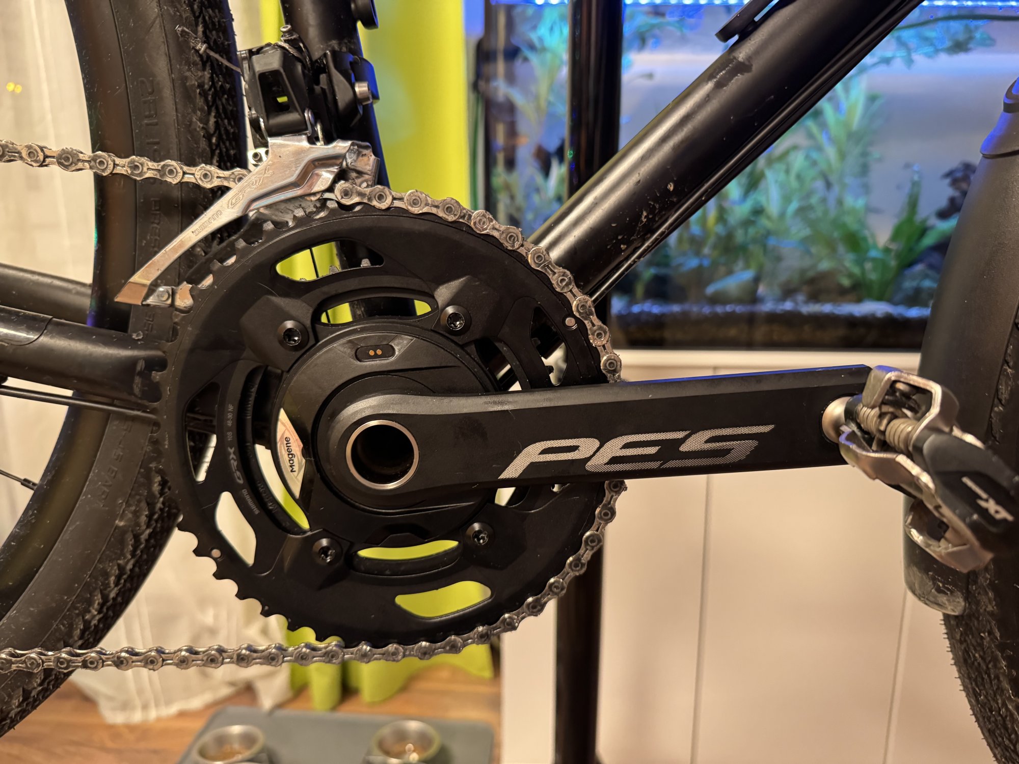

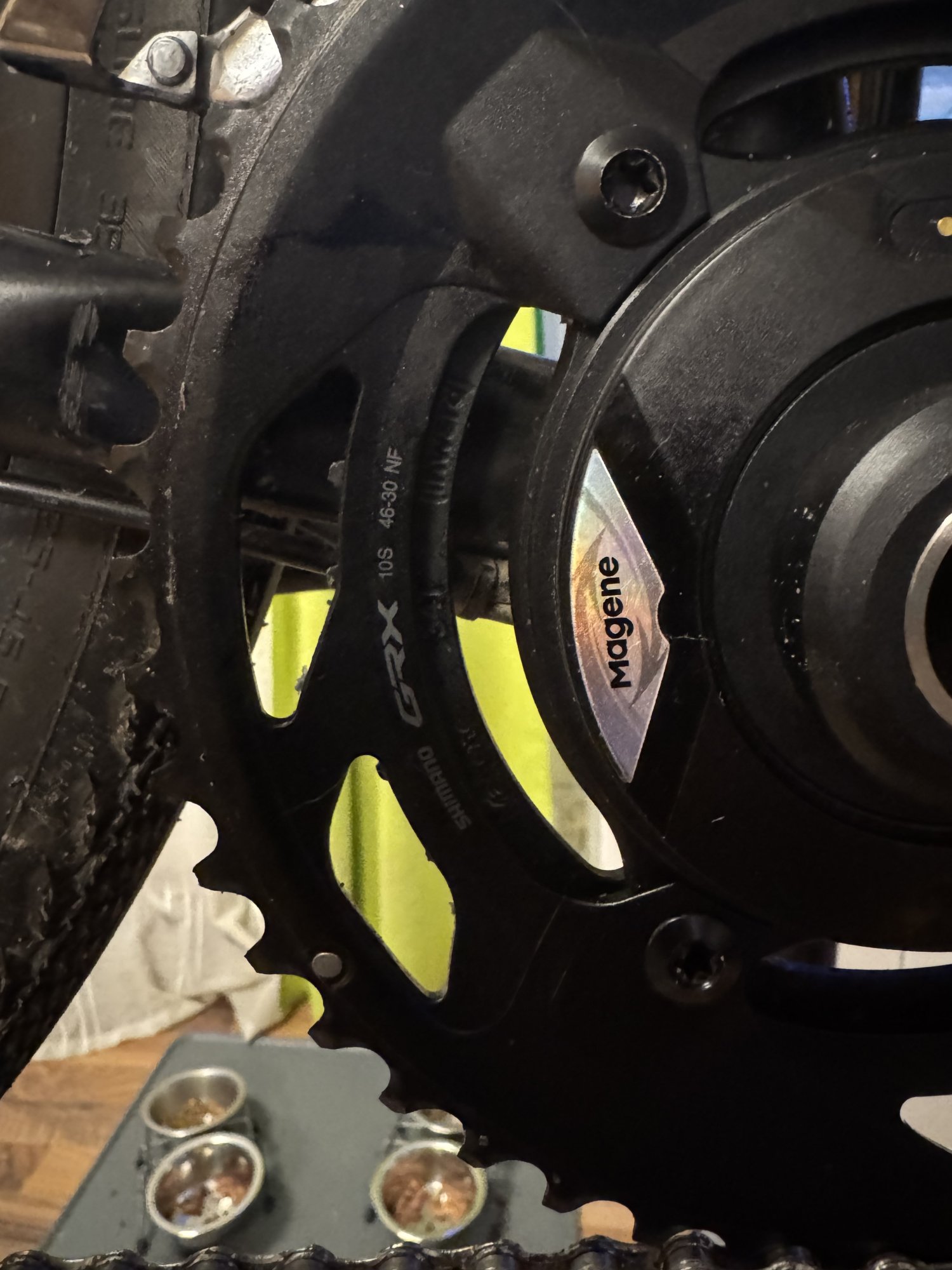

Hallo zusammen,
Habe mir den oben genannten Powerneter fürs Gravel (8Bar Mitte Steel v3 mit 2x10 Grx 400 Gruppe) gegönnt.
Habe mir als sichere Variante die Kettenblätter von Magene mit 50/34 dazubestellt.
Funktioniert in der Variante auch mit der Schaltgruppe aber fürs Gravel nicht so optimal.
Also mir ein Grosses 46er Grx Blatt bestellt und montiert.
Heißt ich fahre jetz 46/34 (leider kein 32 oder 30er mit 110er Lochkreis.
Schaltet astrein soweit.
Falls es für den ein oder anderen auch ne günstige Option sein sollte, es klappt!😁👍
Anbei noch ein paar Fotos
