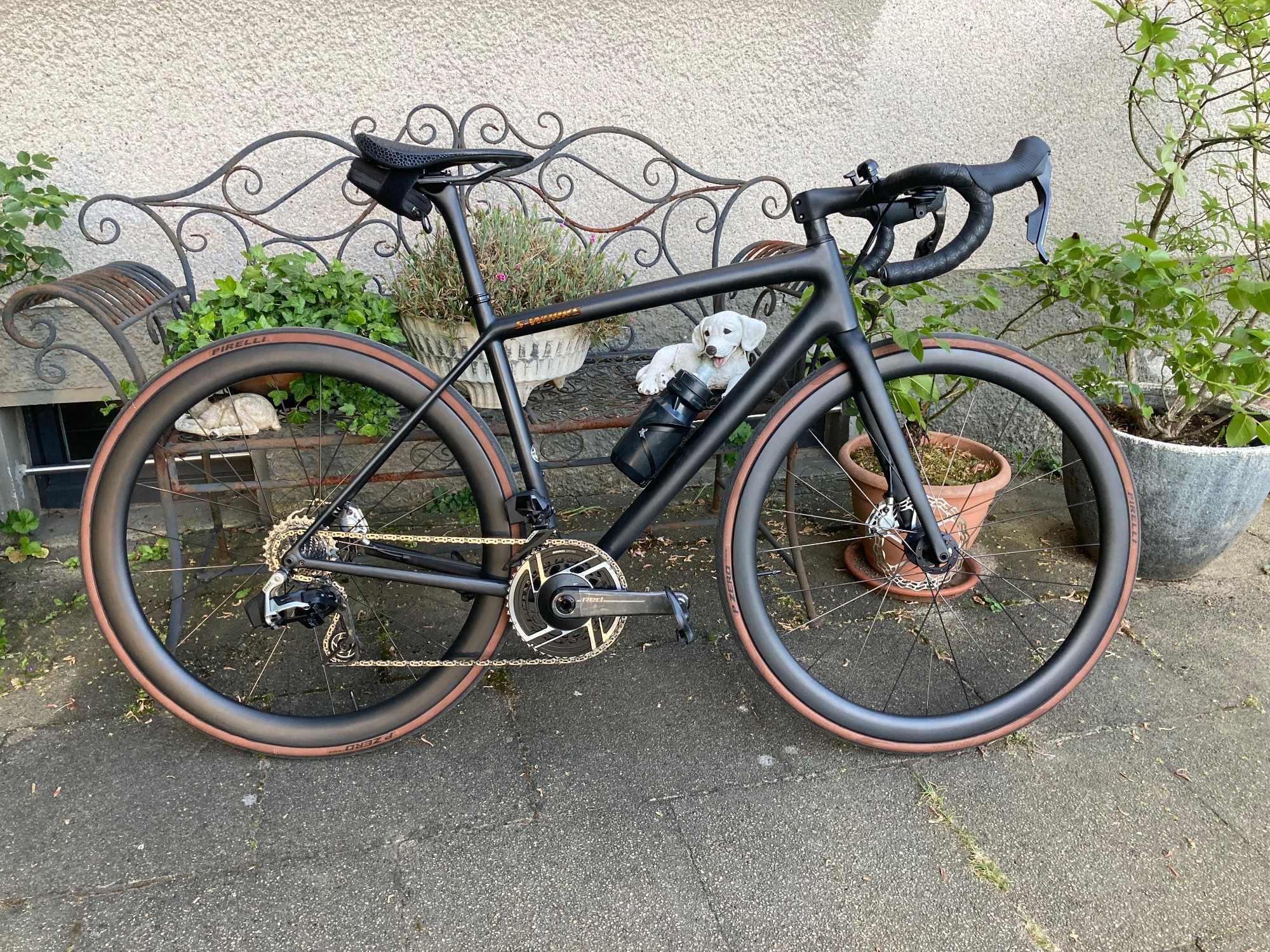

Wow, hübsches Rad. Gibts das zum LRS dazu? :D

Nextie CRX 40/45 mit Chris King
Nabe ist wählbar, z.B Erase/DT-Swiss 350. Gewicht dürfte dann bei knapp unter 1400 Gramm liegen.
