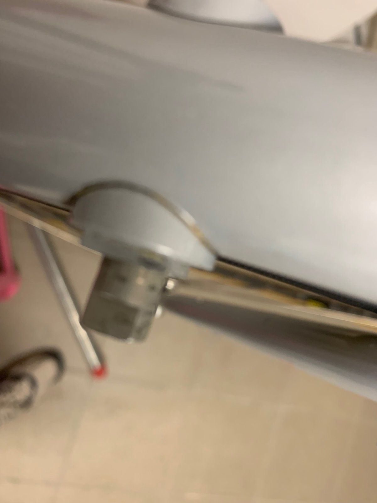

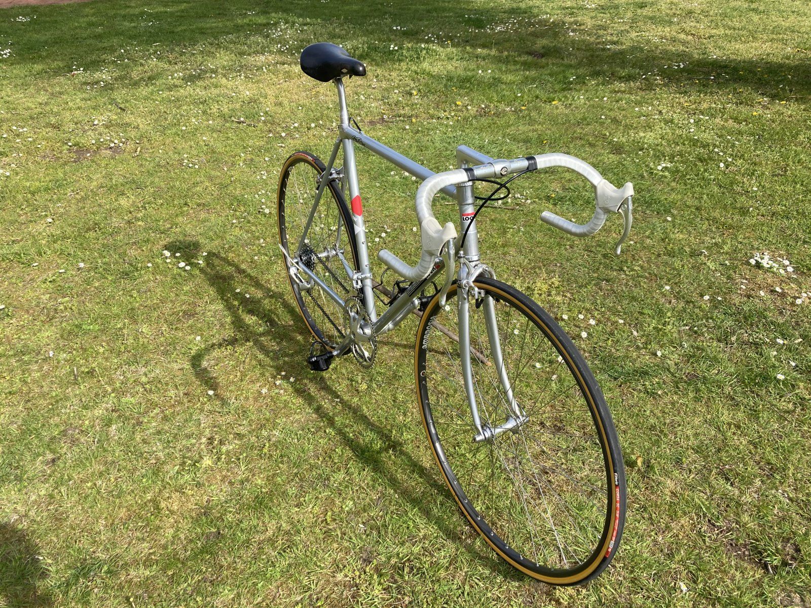

bei meinem Look ist die Aufnahme für den Schalthebel lose. Hat jemand eine Idee wie der befestigt werden kann?

vielen Dank für die Erklärung, ich weiß nur nicht, wie ich den Sockel abbekommen soll, ist der nicht auch genietet? Ich kann dort jedenfalls sowas wie einen Stift erkennen.

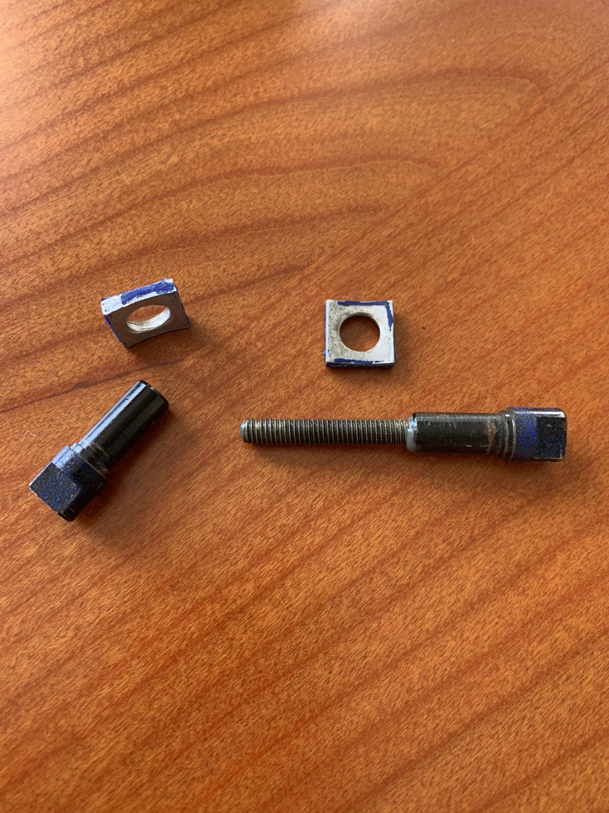

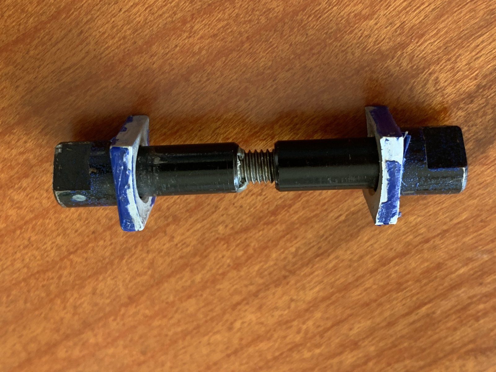

Die Teile sind lose und die Sockel drehen sich in den Scheiben...

Beide Sockel sind lose, rechts etwas mehr. Wenn ich eine Seite bewege, rührt sich auf der anderen Seite nichts. Drinnen sieht es aus, als seien die gesteckt. Es sieht nicht so aus als sei da jemals Kleber dran gewesen.

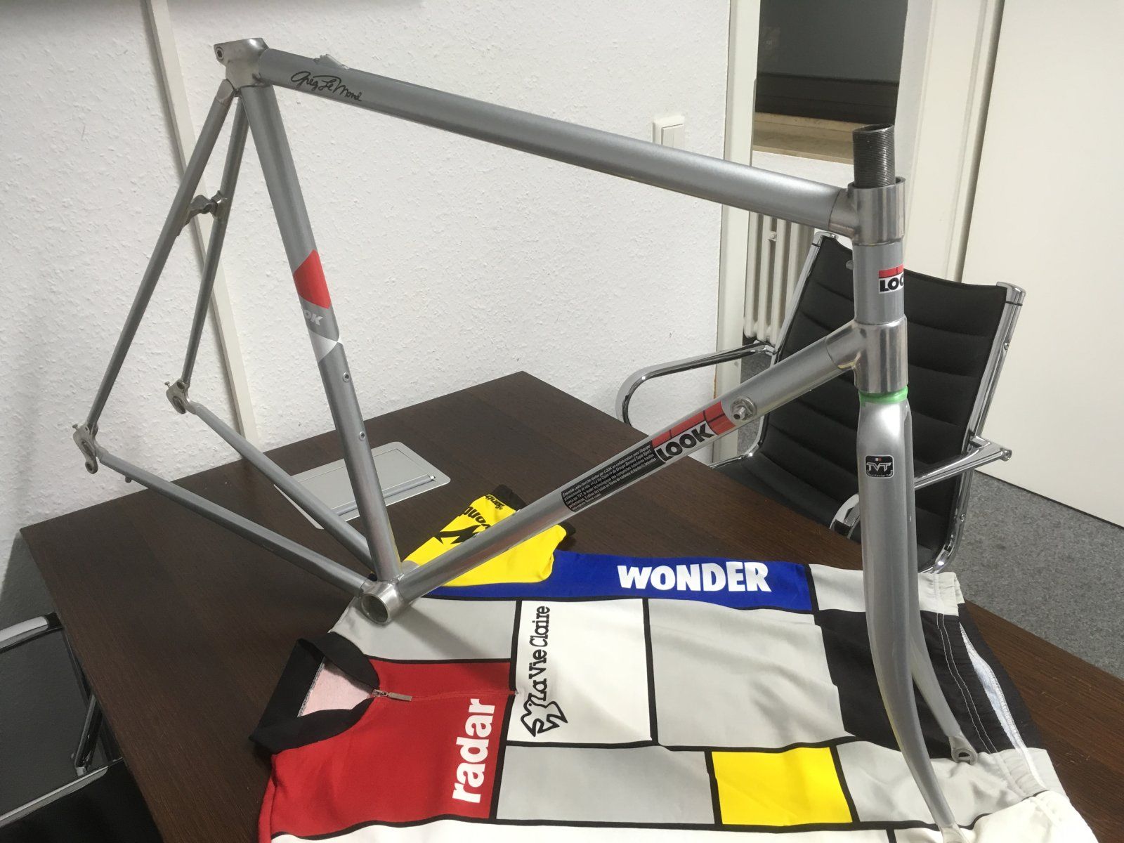

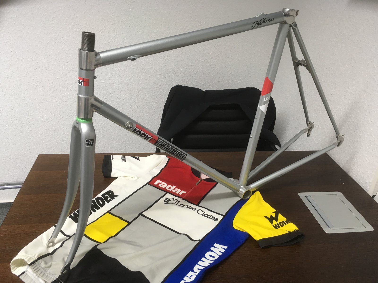

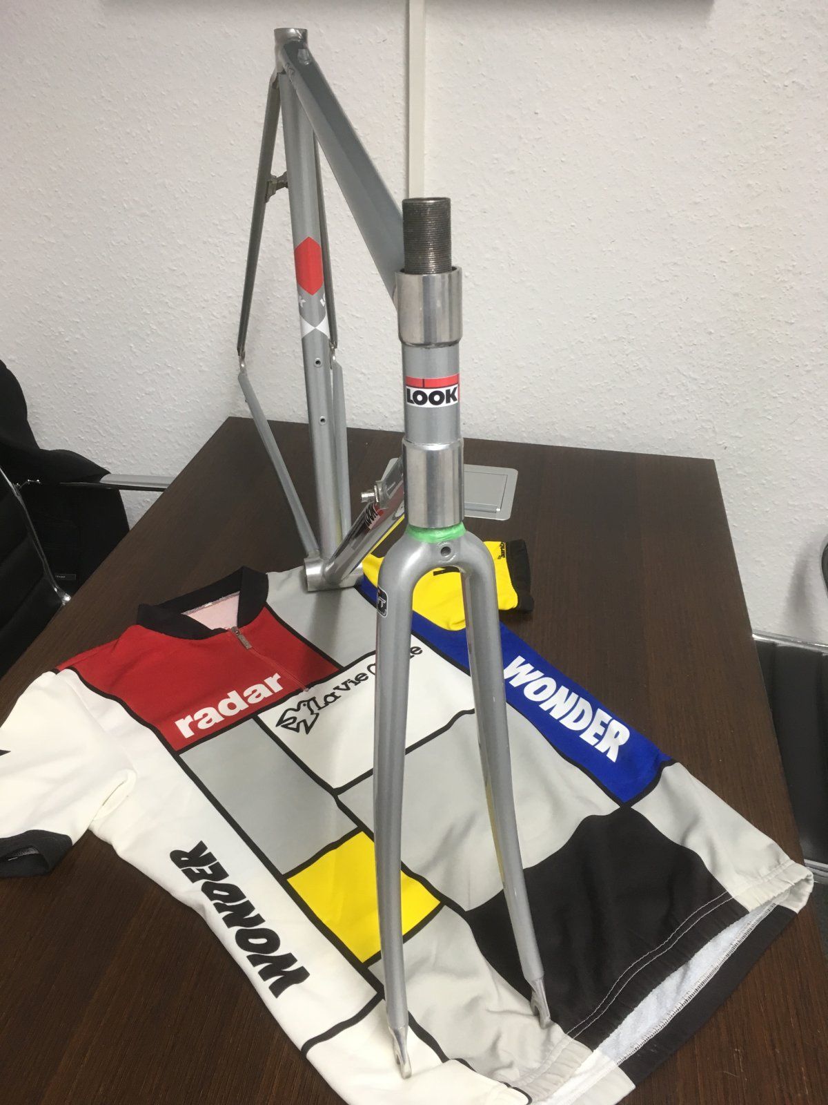

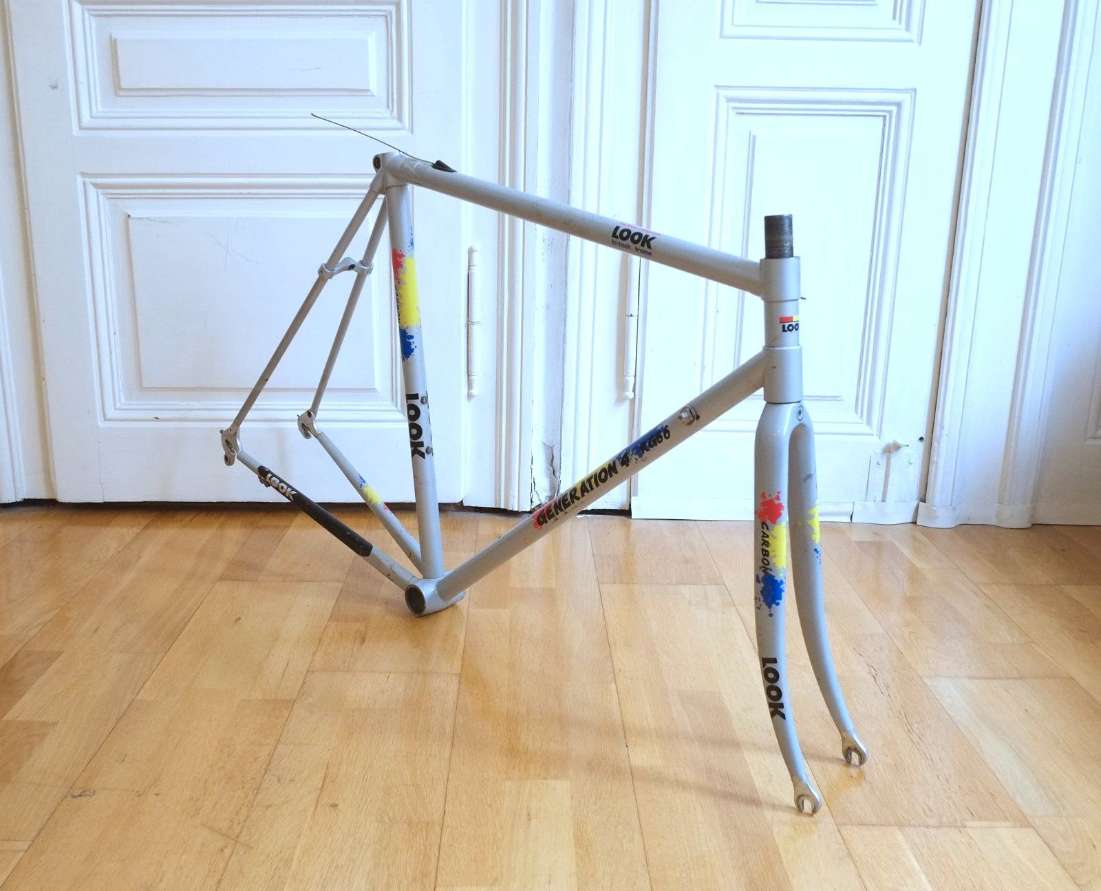

...ich hatte den damals 2017 mit meiner Anfrage diese Fotos geschickt (... auch nicht viel anders als Dein LOOK KG 56, eigentlich ist es ein LOOK KG 76) und eine Ablehnung per email bekommen

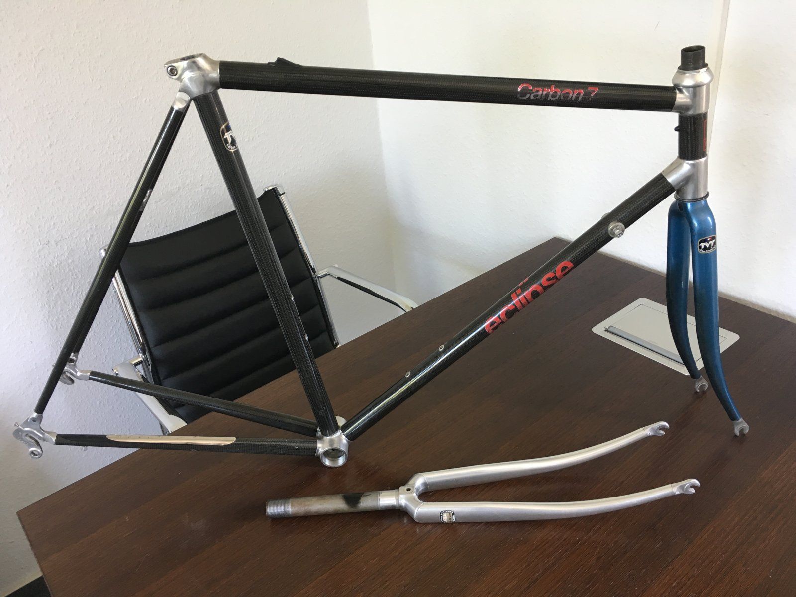

es ist ursprünglich ein TVT Carbon 7 aus USA - in den USA hat es TVT selbst unter dem Namen "eclipse Carbon 7" vertrieben ... TVT-Gabel habe ich noch hinzuzugefügt
in Europa als LOOK wurde es als KG 76 Kevlar 2000 verkauft. 1986 gewannen darauf Greg Lemond und Bernard Hinault die TdF 1-2 (...Lemond fuhr mit einer Stahlgabel aus 531 Reynolds, Hinault mit der TVT Carbongabel, ie es noch bis 1998 als LDS Pro bei LOOK gab
so sieht es fertig dann als Team Replica aus - ist so nicht eroicagerecht schon allein wegen den Pedalen und der unterm Lenker verlegten Bremszüge, C-Record 1st Gen mit Cobalto
