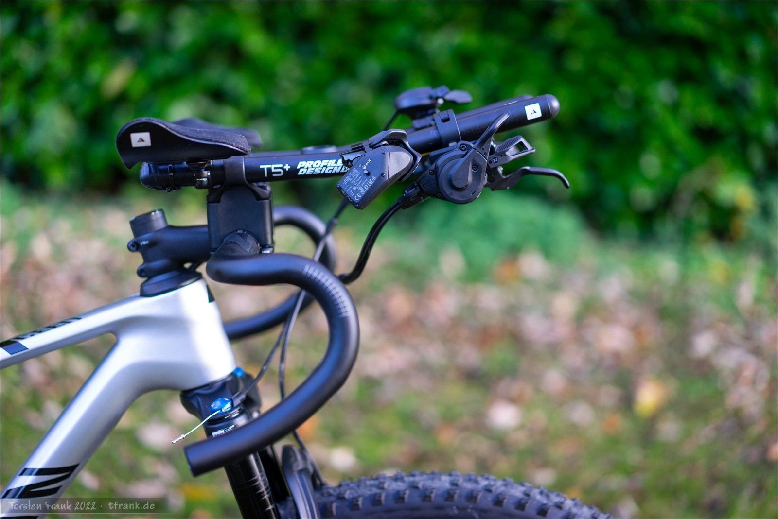

Umbau (Torsten Frank) zum Testen eines Rennradlenkers unter Verwendung der MTB-Schaltung:
https://torstenfrank.wordpress.com/...on-flatbar-und-rennlenker-theorie-und-praxis/
