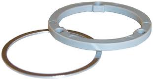

Nein, ist nicht normal. Hast Du hinter dem größten Ritzel den Distanzring für 8/9/10-fach-Freiläufe montiert bzw. die zwei Distanzringe, falls es ein Mavic-Freilauf ist?
Montage einer Shimano 10fach Kassette:
Zusätzlich zum mitgelieferten Mavic Distanzring ( der dicke Ring ) kommt der Shimano-Distanzring ( der dünne Ring, wird mit der 10-fach Kassette geliefert ) auf den Freilauf anschließend die Kassette drauf. :daumen:

Danke. Was mich nervt ist, das ich diesen Mavicring auch vorher nicht drauf hatte. Das Rad habe ich beim Händler aus 2.Hand gekauft. Der Vorbesitzer hat sich die Maviclaufräder nachrüsten lassen. Also haben die Pappnasen im Radladen den wohl auch nicht eingesetzt.
Drehmomentschlüssel habe ich, 40 Nm laut Angabe.
Verdammt, das ist es! Der 1,75 Ring war noch auf der alten Kassette fest geklebt -die hatte ich noch nicht weggeworfen zum Glück!
Danke! Wird sofort montiert(((-;
So, wieder was gelernt.
Jetzt sitzt alles wieder so wie es soll. Danke allen die dazu beigetragen haben.:bier:

Servus Vanillefresser,
gilt das auch bei einer SRAM-Kasette? Die sind doch kompatibel mit Shimano
Benötigt die SRAM-Kasette mit Shimano-Freilauf bei Mavic-Laufrädern also auch noch zusätzlich den "dünnen Shimano-Ring" ?
Nein,
für SRAM Kassetten braucht es NUR den Mavic Spacer bei MAVIC LR oder 11fach Freilauf
bzw.
keinen zusätzlichen Spacer bei 9/10fach Freiläufen.

Die Shimano MTB Kassetten (SLX ist MTB) werden auch ohne Shimano Spacer montiert.
Den Shimano Spacer gibt es nur bei DA, Ultegra und 105 10fach
