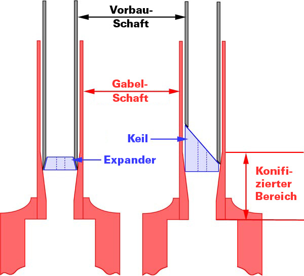

Das Problem beim weit herausgezogenen Vorbau am Klassiker ist, dass seine Klemmung im Gewindebereich der Gabel liegt und das Gewinde beschädigen kann.
Probier doch das 54er Simonelli einfach mal aus. Wenn Du eine Schrittlänge von ca. 78 cm oder mehr haben solltest, wird das besser passen, und ein kurzer Oberkörper lässt sich ggf. mit einem kürzeren Vorbau besser kompensieren, als ein zu kleiner Rahmen mit ewig weit rausgezogener Stütze.

Stimmt, das kann sein! Das Gabelschaftrohr hat am unteren Ende üblicherweise eine größere Wandstärke, die den Vorbau natürlich blockiert. Bei größeren Rahmen stört das natürlich nicht, aber hier könnte es sein, dass es garnicht anders geht. Das Problem mit dem Gewinde im Klemmbereich ist natürlich trotzdem da, wäre aber mit einer Schrägkeilklemmung weniger schlimm, als mit einem Spreizkonus.
Schrägkeilvorbauten lassen sich problemlos mit Säge und Feile kürzen.

Es ist entweder ein Klemmkeil oder eine Konus oder Expanderklemmung:
(Quelle: https://wikipedalia.com/index.php?title=Vorbau Vergiss den konifizierten Bereich auf dem Bild 😉).
Hier sieht man es noch besser:
Quelle: http://www.myhenninger.de/cms/startordner/fun/555_d345.html
Es handelt sich um einen Klemmkeil, also dieses abgeschrägte Unterteil das beim Einschrauben nach außen drückt.
Sehr gut. Dann kannst Du den Vorbau einfach ein Stück absägen, wenn das Gewinde auf der Schraube lang genug ist. Das löst aber leider nicht die Grundproblematik.
