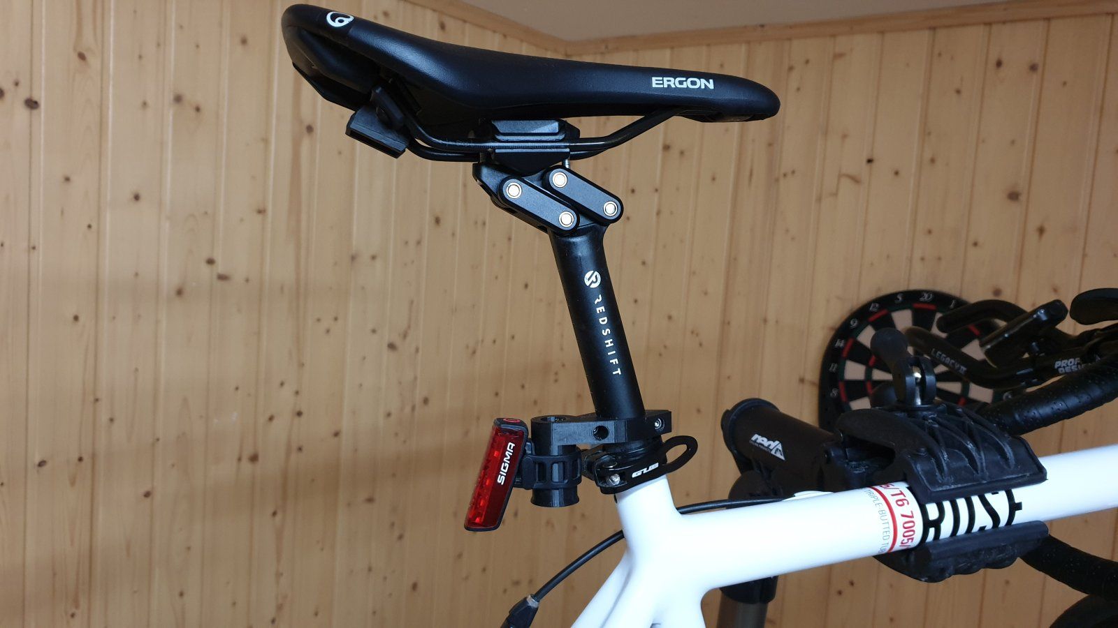

Ich kenne das Problem und hatte mir dafür eine Halterung am 3D-Drucker hergestellt. In einer neueren Version als im Bild, ist dann auch der Winkel der Rückleuchte korrigiert, damit sie nicht blendet.
Top Arbeit! Was für Sattelstützen-ø? Gibt es die Datei auf Thingiverse zum downloaden?
Top Arbeit! Was für Sattelstützen-ø? Gibt die Datei auf Thingiverse zum downloaden?
Wie gesagt, das ist die alte Version. Diese hat bei meinem Sitzrohrwinkel einen vertikal stehenden Befestigungsstutzen. Die Neue ist gerade im Druck und muss noch getestet werden. Bei der ist der Winkel dann sogar noch flacher als das Sitzrohr. Der Durchmesser ist für 27,2mm. Mal schauen, ob ich das auf Thingiverse hochlade. Ich kann es ja erstmal hier hochladen, wenn das Teil funktioniert.
Schöne Konstruktion! Bei der Sigma Blaze muss man sich aber m.M.n. keine Sorgen ums Blenden machen, die hat lediglich 3 Lumen (bzw. 7 Lumen Bremslicht), damit kann man eigentlich niemanden blenden. Ich würde sie vielmehr genau so ausrichten, dass der maximale Lichtstrom ungefähr in Richtung Autofahrer gerichtet ist, um die Leuchtschwäche im off-axis Leuchtfeld zu kompensieren.
"Den Lichtstrom des Blaze habe ich mit 2,9 Lumen gemessen. Das ist ok, aber auch keineswegs übermäßig hell. Befindet man sich direkt hinter dem Rücklicht, ist es recht gut zu sehen. Seitlich nimmt die Sichtbarkeit aber schnell ab, sobald man sich nach oben oder unten von der Waagerechten entfernt. Die Wandprojektion macht das deutlich. Seitlich ist nur ein recht schmaler heller Streifen zu sehen. Befindet man sich darüber oder darunter, sieht man das Rücklicht zwar, aber die Sichtbarkeit nimmt deutlich ab. Die beiden zusätzlichen LEDs des Bremslichtes verteilen das Licht dagegen etwas besser."
