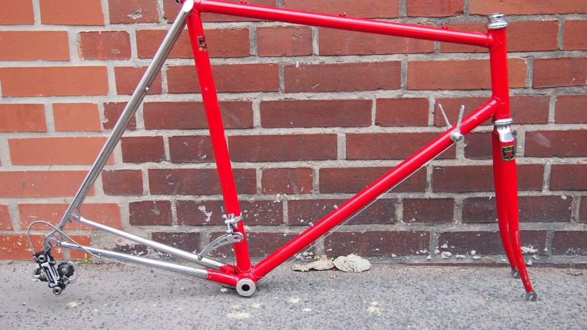

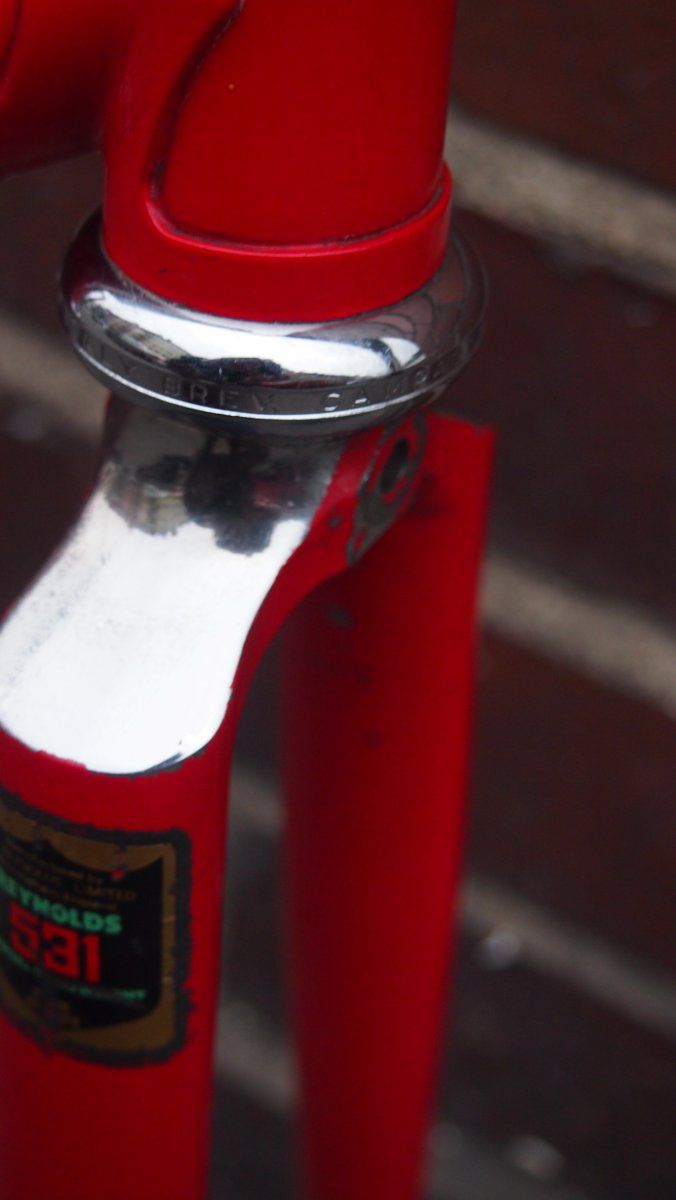

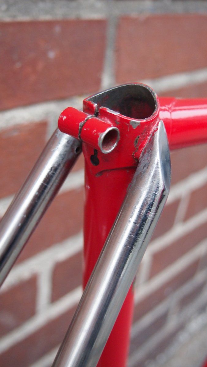

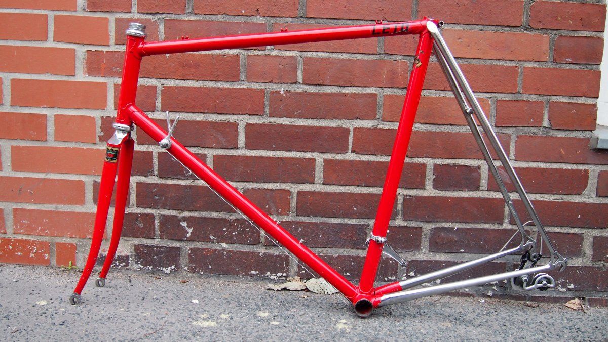

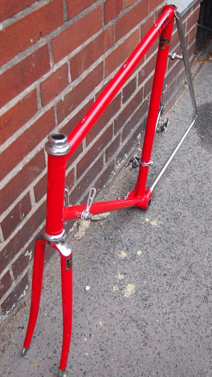

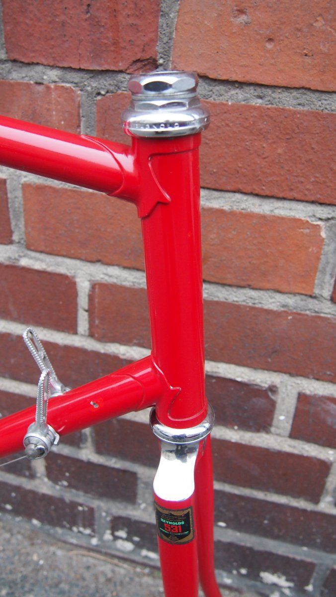

...ich hätte da auch noch einen zu Verkaufen...aus 531 SL und in ganz gutem Zustand,unterverchromt mit netten details...
20110101_01_02.JPG 20110101_09_02.JPG 20110101_04_02.JPG 20110101_05_02.JPG 20110101_02_02.JPG 20110101_12_01.JPG
Leider zu klein... Danke für die Fotos. Hast Du noch eins von den Gabel-Ausfallenden?
Weil innen alles rostet? Oder weil da wenig Platz ist?
Ich frage deshalb, weil ich an einem Leto-Rahmen mit innen verlegten Zügen interessiert bin und das Original-Tretlager noch drinnen ist...
Die Schaltzugführung ist gelöst mit eingelöteten steifen Röhrchen (Autobremsleitung?),die nicht Patronenlagerkompatibel sind.

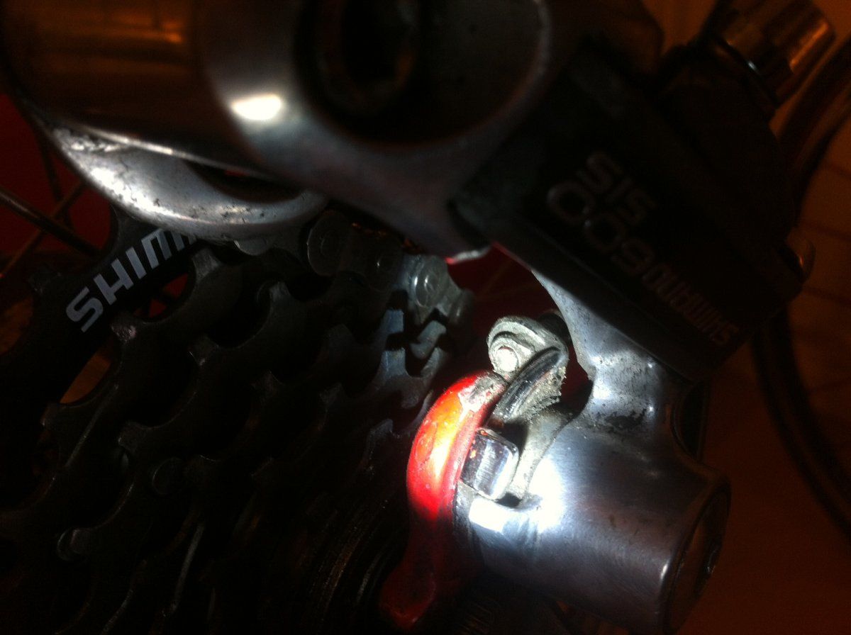

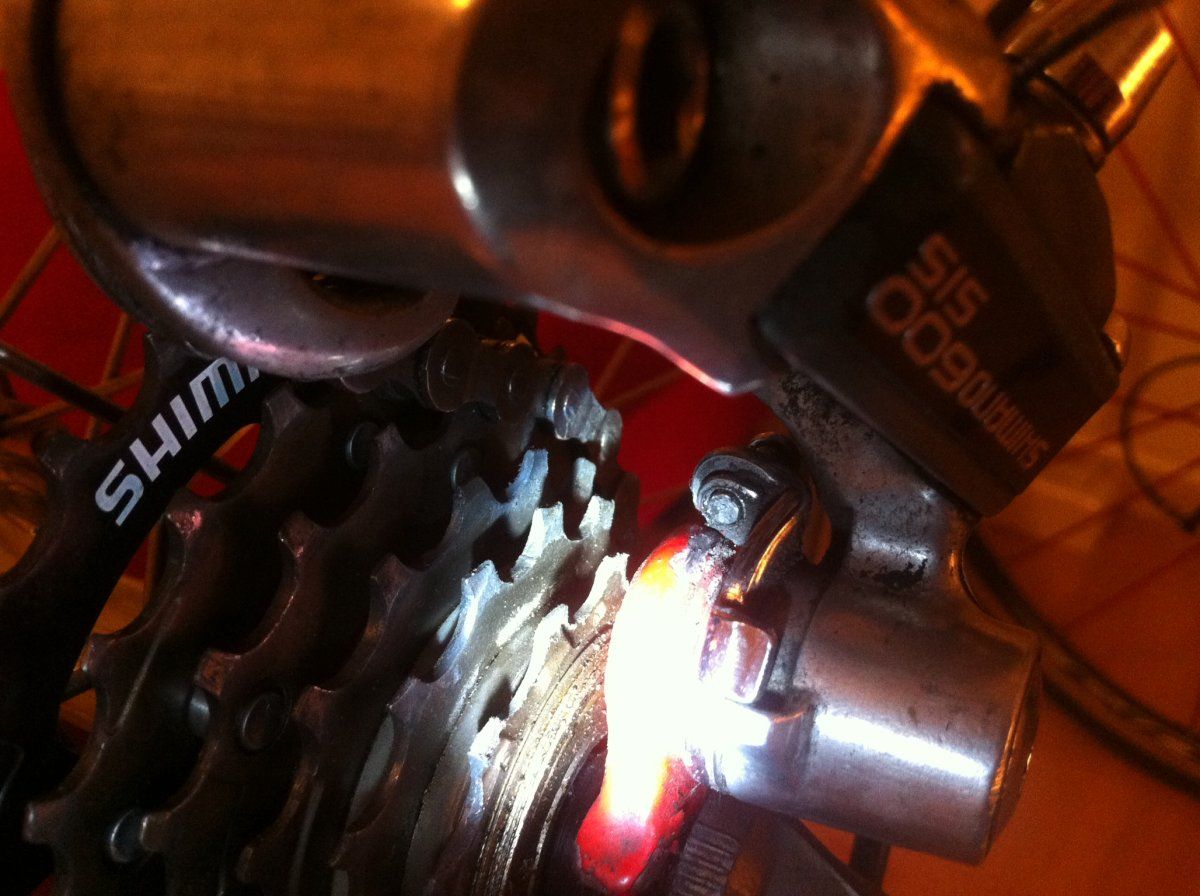

Ich hätte da mal eine Frage an die Leto Experten:
Mein Trainingskumpel hat ein rotes Leto aus den frühen 80ern mit einer 6-Fach Shimano 600er und innen verlegten Schaltzügen. Er hat das damals für sich in der Rostocker bauen und aufbauen lassen. Trettlagermuffe ist übrigens Cinelli. Er erzählte auch von etlichen gerissenen Schaltseilen.
Als ich mir das heute angesehen hab, ist mir aufgefallen, dass das Schaltwerk am größten Ritzel schleift, wenn die Kette vorn auf dem 42er Blatt läuft.
Die Ursache ist auf den Bildern zu sehen.
Jetzt frag ich mich wie das kommt?
Ist das Ausfallende verkehrt oder das Schaltwerk nicht kompatibel zum Leto-Ausfallende?
Grüße aus Berlin.

Vielleicht macht du mal Bilder von der Seite, von hinten und vielleicht mit richtiger Beleuchtung. Was ist das größte Ritzel? Sieht sehr groß aus. Was genau schleift? Hat das Schaltauge keine Anschlag für die Stellschraube?
