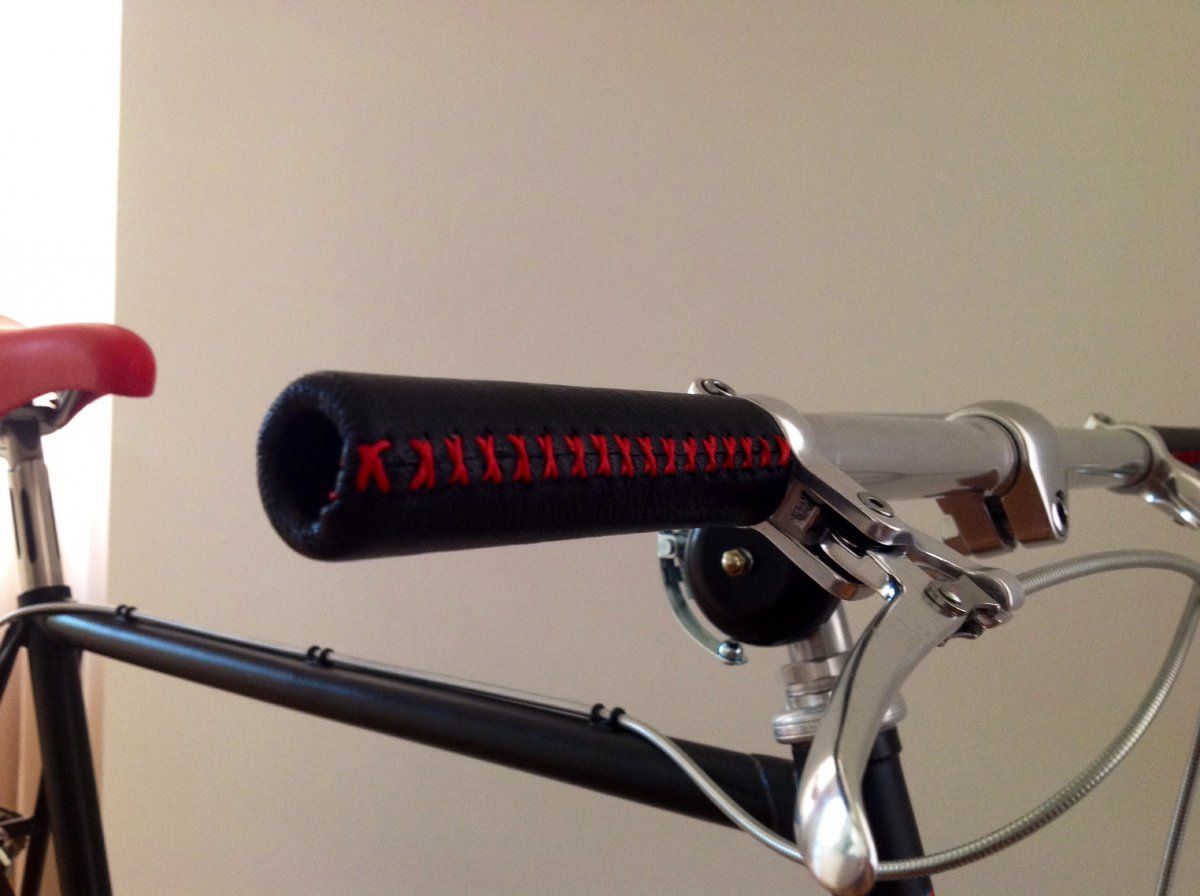

  • Die Art, wie das Leder unter den Stichen auf Stoß sitzt, ist ja wirklich sensationell! Die notwendige Breite des Streifens zu ermittlen ist ja eine recht ungenaue Wissenschaft, voller unbekannter Größen wie der Dehnfähigkeit durchs Wässern und des Schrumpfes bei Trocknung. Hast du einfach mit ein paar Breiten experimentiert? Oder hat das mit Gefühl und etwas Glück gleich so geklappt?
  • Und dann (gehört nicht ganz hierher) scheinst Du der erste zu sein, dem der Versuch gelungen ist, Lackierung und Zughüllen in der gleichen Farbe zu halten. Auf dem Foto sieht es wirklich identisch aus. Bei solchen Versuchen liegen die Farbtöne meist eine Nuance nebeneinander, was für meine Augen die völlige Katastrophe ist. Ulkiger Weise wird das dennoch oft akzeptiert. Wenn es mal wirklich sitzt, sieht das großartig aus. Klappt aber nach meiner Erfahrung fast nur bei weiß und schwarz. Die Farbe hast Du ja frei gewählt, wie ich in Deinem Aufbauthread sah. Passen die Zughüllen tatasächlich so gut, oder sind die Fotos da gnädig? Und welche Hüllen sind das?
Die richtige Breite des Streifens hat sie über ca. 10 cm lange Teststreifen ermittelt. Quasi solange probiert bis das gepasst hat. Es waren 3 bis 4 Teststreifen nötig, dann hat's gepasst. Ich schätze das ist das richtige Vorgehen weil sich jedes Leder wahrscheinlich anders verhällt.
Die Zughüllen und der Lack sind tatsächlich völlig identisch, das war allerdings Zufall, ich haben die nach Gefühl im Netz bestellt. Ich meine das war bei

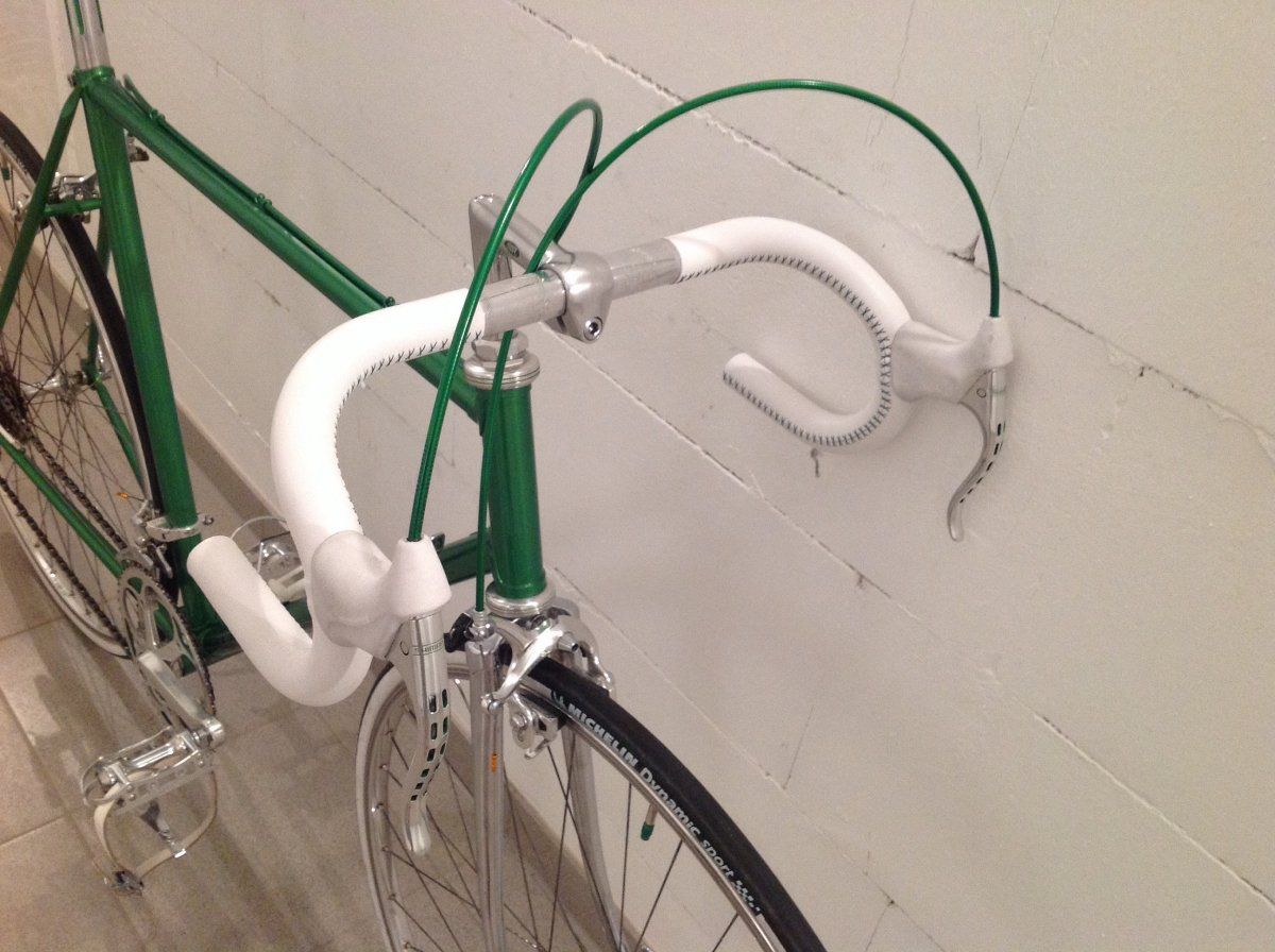

Am besten bekommt man die Nähte fest wenn man immer den vorletzten Stich kräftig zieht. Dadurch ist das Leder schon durch den letzten Stich fixiert und Dir rutscht das Garn nicht zurück. Meine Frau hat immer mit so einem Nagelbettteil aus dem Necessaire gezogen. Kann man hier schemenhaft erkennen.
Zum Garn folgendes. Ich habe dies hier für den weißen Lenker gekauft.
http://www.ebay.de/itm/320550957098?ssPageName=STRK:MEWNX:IT&_trksid=p3984.m1439.l2649
Das funktionierte sehr gut, ist allerdings dünn. Für meinen Lenker finde ich es passend. Bei Garn muss man mit den Bezeichnungen aufpassen. Die kleinere Nummer bezeichnet das dickere Garn.
Für einen anderen Lenker habe ich das hier gekauft.
http://www.ebay.de/itm/290902056357?ssPageName=STRK:MEWNX:IT&_trksid=p3984.m1439.l2649
Das war sehr schwierig zu nähen weil das stark gewachst ist und sich nur sehr schwer ziehen lässt.
Noch mal zum Garn:
  • Stimmt, das grüne ist eigentlich etwas dünn: Erhöht ja auch das Risiko des Ausreißens. @steelbikes Holde hat das zwar super hin bekommen und durch den starken Kontrast zu weiß sieht es top aus. Dennoch ist dickeres besser, ästhetisch wie technisch
  • Gewachst sind meist die Garne aus Naturfasern (Baumwolle oder Leinen gleitet dann besser beim Nähen). Bei aller Liebe zu natürlichen Materialien sind die hier fehl am Platze. Denn sie sind nicht sehr haltbar und wären vermutlich das schwächste Glied im System. Es wäre ja schade, wenn die Haltbarkeit solch einer aufwändigen Arbeit durch das Garn begrenzt wird. Also unbedingt Polyester Garn verwenden! Dieses gleitet gut, auch (oder gerade) wenn es nicht gewachst ist. Der "Forellenfaden", sieht eigentlich perfekt aus, ist aber trotz Polyester gewachst. Gibt es sicher auch ungewachst.
  • Solch ein Garn hatte ich im Lederhandel besorgt. Wer einen Laden in der Nähe hat und nicht im Internet bestellen muss, erkennt das geeignete Garn auch an seiner Struktur: es ist nicht einfach nur gedreht sondern regelrecht gewebt. Beim Bestellen scheint "tunnelgewebt" der Begriff zu sein, auf den zu achten ist (hab ich auch eben erst gelernt). Diese Garne verhalten sich auch beim Nähen viel "kooperativer", als gedrehte
@ols69: Bedenke, dass du eine ganz andere Stichform gewählt hast, als @steelbike, die aber die meisten anderen (einschließlich mir) hier auch verwendet haben.
Bei dieser läuft der Faden bei jedem Stich am Stoß vorbei. Das hat den Vorteil, das es nicht zu einer Überlappung kommen kann, höchstens zu einer Stauchung. Hat aber auch den Nachteil, dass die Stoßkante etwas gewellt wird. Ganz so sauber wie beim weiß-grünen Primus wird es mit dem Stich nie aussehen. Entspricht aber, wie ich hier gelernt habe, dem Stich der "Almarc" Lenker
Ein etwas zu schmaler Streifen ist also in jedem Fall ungünstig. Wenn man aber etwas Toleranz haben möchte, ist der Almarc-Stich sicher der beste. Wer die Streifenbreite per Test so genau ermittelt, wie @steelbike, kann auch Stiche wählen, die einen besonders exakten Stoß hervorbringen. Dieses Schema wäre z.B. auch ein sehr sauberes, erfordert aber viel Präzision, auch bei den Abständen. @steelbike hat diesen hier verwendet. Siehe dazu auch in diesem Thread Post #208ff
