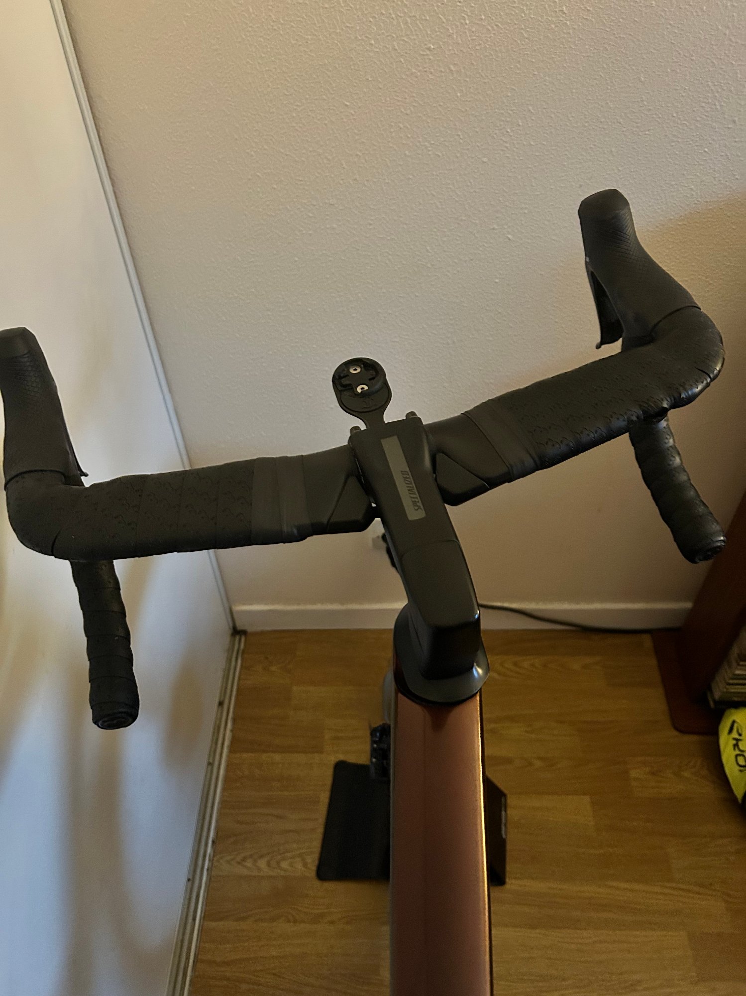

Moin, nach ein Unfall hat sich den Lenker von mein Tarmac SL7 verdreht, ansonsten sind keinerlei schaden am Lenker oder Fahrrad feststellbar, wurde es genügen, den Lenker wieder geradezurichten, oder könnte es noch irgendwelche Überraschungen geben?

Du warst beiden Unfall dabei oder, du weißt genau wie und was war, oder? Somit kannst du am besten beurteilen ob du dir über das Material Sorgen machen mußt oder nicht. Wir hier können nur ins blaue rein raten ob was sein könnte oder auch nicht. Mach das Lenkerband ab und schau ihn an.
Hast du ein schlechtes Gefühl wenn du den Lenker weiter benutzt dann runter damit und ersetzen. Wenn das nicht der Fall sein sollte dreh in geraden und fahr einfach weiter.

bin nun nicht der Schrauber schlechthin, muss man am Lenker irgendwas lösen, oder genügt es, den Lenker einfach wieder geradezurichten?
Wenn du dir unsicher bist, solltest du das Rad in eine Werkstatt bringen. Den Lenker gerade drehen ist kein Hexenwerk und dauert keine Minute. Eventuelle Schäden kann hier aber niemand aus der Ferne beurteilen.

Ich würde ggf. auch mal die Gabel ausbauen (lassen) und mir die genauer anschauen.

Nur mal so zwecks Erklärung: mit dem Lenker kann man hier gar nichts zurück stellen. Es ist der Vorbau auf dem Gabelschaft verdreht. Vorbauschrauben lösen, Vorbau in Flucht mit Vorderrad bringen, Steuerspiel einstellen, Vorbau mit Drehmoment wieder festziehen.
Da Du gefragt hast, ob man das einfach wieder zurückdrehen kann: Nein ! Dazu müssen erst ein paar Schrauben gelöst werden. Da Du Dich damit offenbar nicht auskennst, wäre es sinnvoll, das von einem Händler machen zu lassen, der auch noch grundsätzliches am Rad prüft. Das stellt sicher, dass keine versteckten Schäden vorhanden sind die Du als Laie sonst übersiehst und im ungünstigsten Fall wieder auf die Nase fällst.

Bist du mit dem Vorderrad in den reingefahren? In solchen Fällen wird empfohlen aus Sicherheitsgründen Gabel, Vorbau und Lenker zu tauschen. Das gilt insbesondere für den Fall, daß Komponenten aus CFK darunter sind. Schäden sind hier nicht unbedingt optisch erkennbar, können nur mit Röntgen-Technik oder Ultraschall festgestellt werden.
Ggf. auch Rahmen, Vorderrad und weiteres...
Sachverständigen holen und alles ersetzen, was nicht zu 100% schadensfrei ist.
