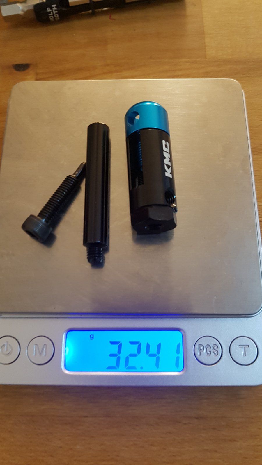

KMC baut ja schon einen leichten Kettennieter. Aber der ist natürlich viiiel zu schwer. Mit einer CNC Fräse, Drehbank, Titan- und Alu Schrauben und Kohlefaser bekommt man das leichter hin. Sicherlich, die Zeit in Training investiert würde mich die Pässe schneller hoch bringen aber seit wann geht es beim Rennrad-Material um den Verstand?
Hast du mit so was schon mal gearbeitet?
Yep. Funktioniert einwandfrei. Das heikelste war eigentlich der Kohlefaser-Griff, wo ich dachte dass die Alu-Schraube aus dem Rohr raus brechen könnte, aber der hat gut gehalten (ohne Risse oder Knacken).
Ein paar Gramm wären sicherlich noch drin gewesen (kürzere Titanschraube, noch etwas mehr Alu vom Hauptteil weg nehmen), aber irgendwann ist auch genug.

Naja, 13g gespart sind 13g gespart ;-)

Wow, gefällt mir beides sehr gut, sowohl das Rohmaterial als auch das Werk. Gibt tatsächlich ein paar Miniminitools die zusammen mit dem Ding leichter wären als ein CPR12+ (bei der Serienversion wird dir Luft aber schon ein wenig dünn). Wenn ich mir jetzt für's 12+ eine passende Titanschraube bestelle weiss ich jedenfalls wer schuld ist 😂

Um materialgerecht zu kontruieren, müsste(für gelegentliche Benutzung!) die Gewindespindel reibungsvermindernd und freßvermeidend TiNi-beschichtet und speziell gefettet werden.
Für abzeptable Standfestigkeit kommt man um hochfesten Werkzeugstahl nicht herum.

Die Schraube hätte ich sicherlich mit TiNi bekommen (einfach gelbe Titanschraube). Aber sie läuft in eloxiertem Alu, das reicht. Wichtig ist, dass man das Gewinde am abgedrehten Ende sauber auslaufen lässt, sonst schneidet es in's Alu. Die Reibung ist mit ein bisschen Silikonfett kein Problem. Ich vermute die hochwertige Titanschraube läuft besser als das Original aus brüniertem Werkzeugstahl. Und Standfestigkeit - wir reden darüber dass man das Ding alle paar Jahre mal benutzt. Daheim habe ich einen vernünftigen Kettennieter.
