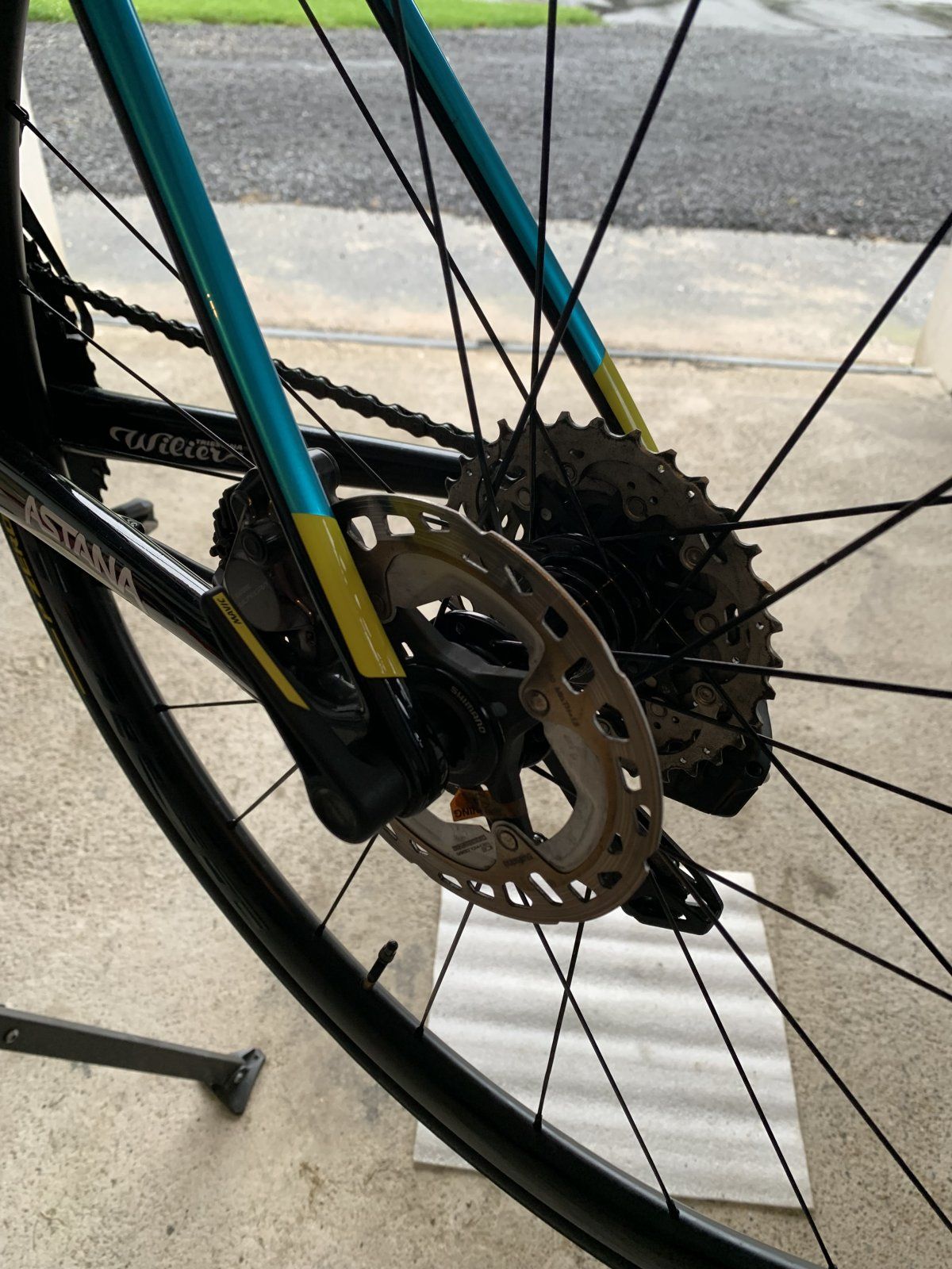

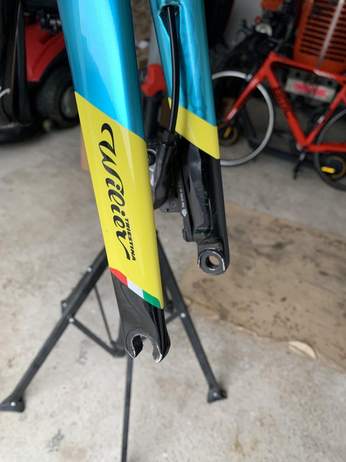

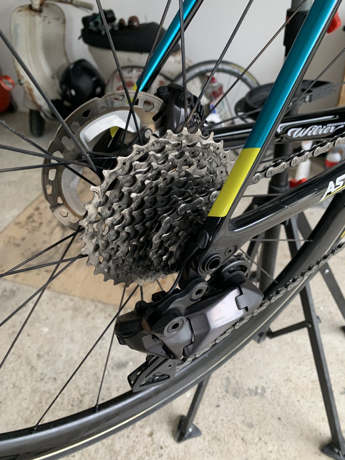

Hoffe das passt so mit einem Bild
Am HR konnte ich diese Steckachse verbauen. Vorne wie gesagt stehe ich ab dieser Alu Hülse an und geht ab da nicht durch. Das ist mein Rahmen

Je nach Rahmen /Gabel Hersteller geben die die Steigung und Gewindelänge vor. Es gibt Steckachsen mit 1,0mm, 1,5mm, 1,75mm und dann Gewindelängen von 12mm - 20mm. Je nachdem wie es der Hersteller wollte. Also mußt du ganz genau die Steckachse von den Abmessungen finde die der Hersteller deines Bike vorgesehen hat. Ist also ein günstiger gebrauchtkauf in den Kleinanzeigen nicht so leicht zu bewerkstelligen.

Die restlichen Abmessungen wie Gewindelänge und Steigung mußt du herausfinden. Oft stehen die auf der verbauten Achse die immer bei Rahmen und Gabel dabei ist drauf oder aber du nimmst eine geeignetes Messinstrument und macht dich selber ans Vermessen.

Ich nehme an, die Gabel kannst du auch mit einer normalen Steckachse fahren. Das Loch ist ja nicht komplett offen, die Nut ist etwas kleiner als der Lochdurchmesser. Da kann auch eine Steckachse halten ohne die Klemmkraft.
Sehe ich auch so ein ganz normale Steckachse die 12mm hat und die richtige Länge
