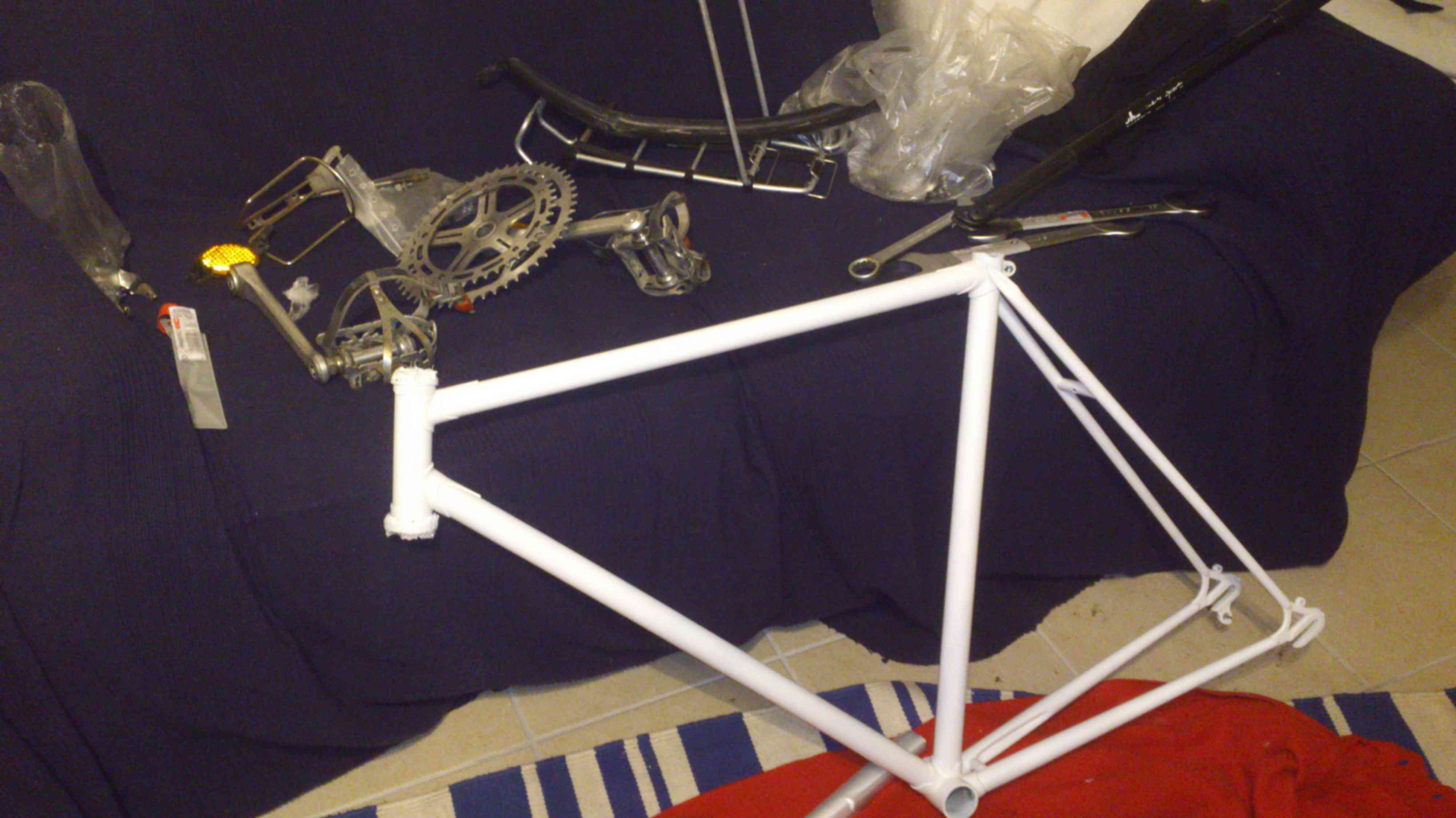

Ich habe hier ein Foto vom lackierten Rahmen, kommt aber noch Klarlack drüber. Ich habe mal bei einer Sandstrahlerei angefragt wieviel lackieren in ihrer anliegenden Lackiererei kostet. Des wären 75€ + 75€ für des Sandstrahen. Für mich war des dan zu teuer.
Mal ein Tip! Schau bei den örtlichen Werkstätten für Menschen mit Behinderung nach. Ich weiß ja nicht wo du herkommst, aber die erledigen sowas ziemlich günstig.
Sollte nicht mehr als 60-70 Euro inkl. Strahlen kosten. Ich habe bis jetzt nur Gutes darüber gehört.
Lass aber besser die Finger vom Sandstrahlen, da wird nur unnötig Material von den dünnen Rohren abgetragen. Erheblich schonender ist da chemisches Entlacken, und allzu teuer sollte es auch nicht sein. Oder Lötlampe und Drahtbürste.

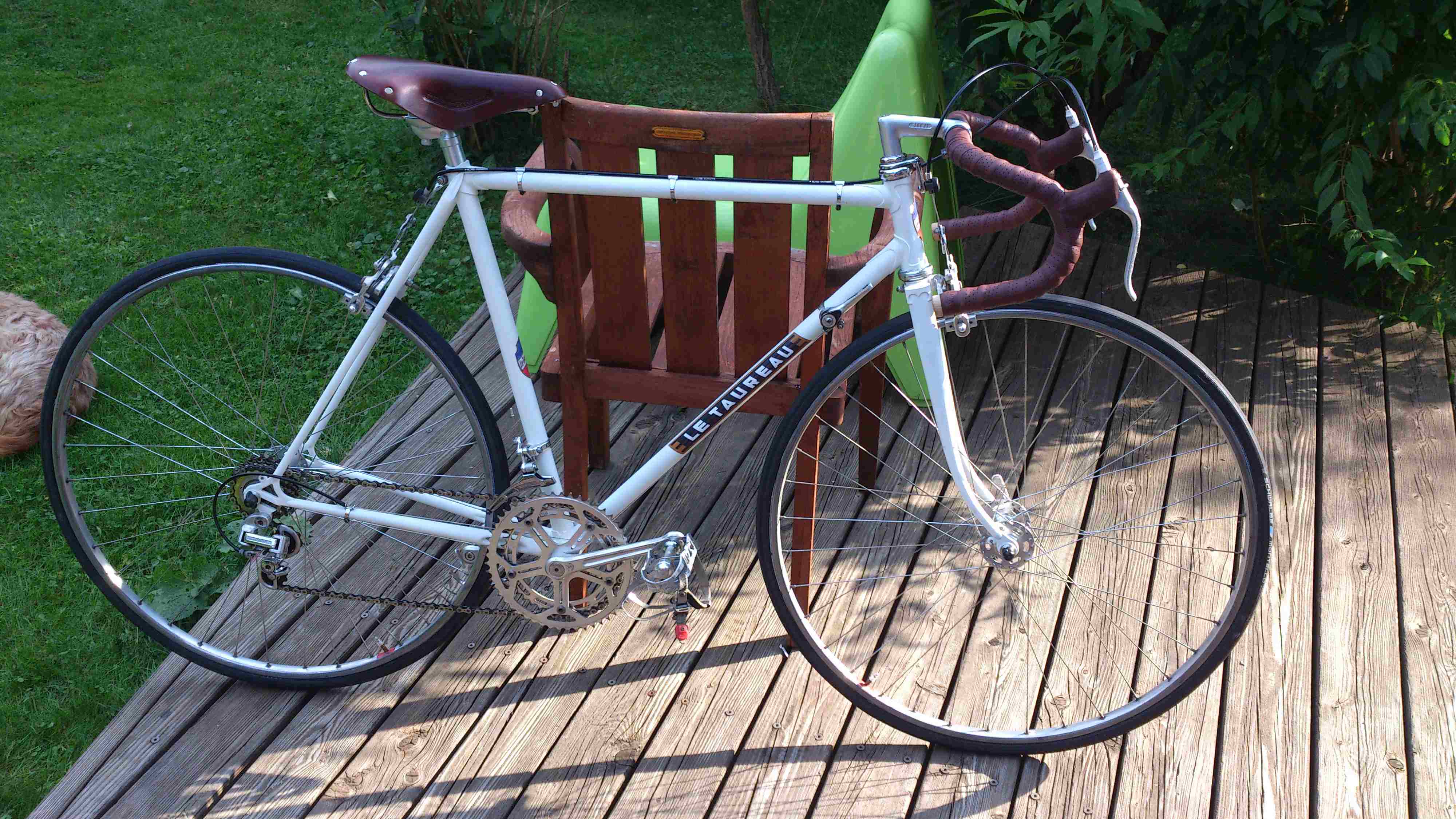

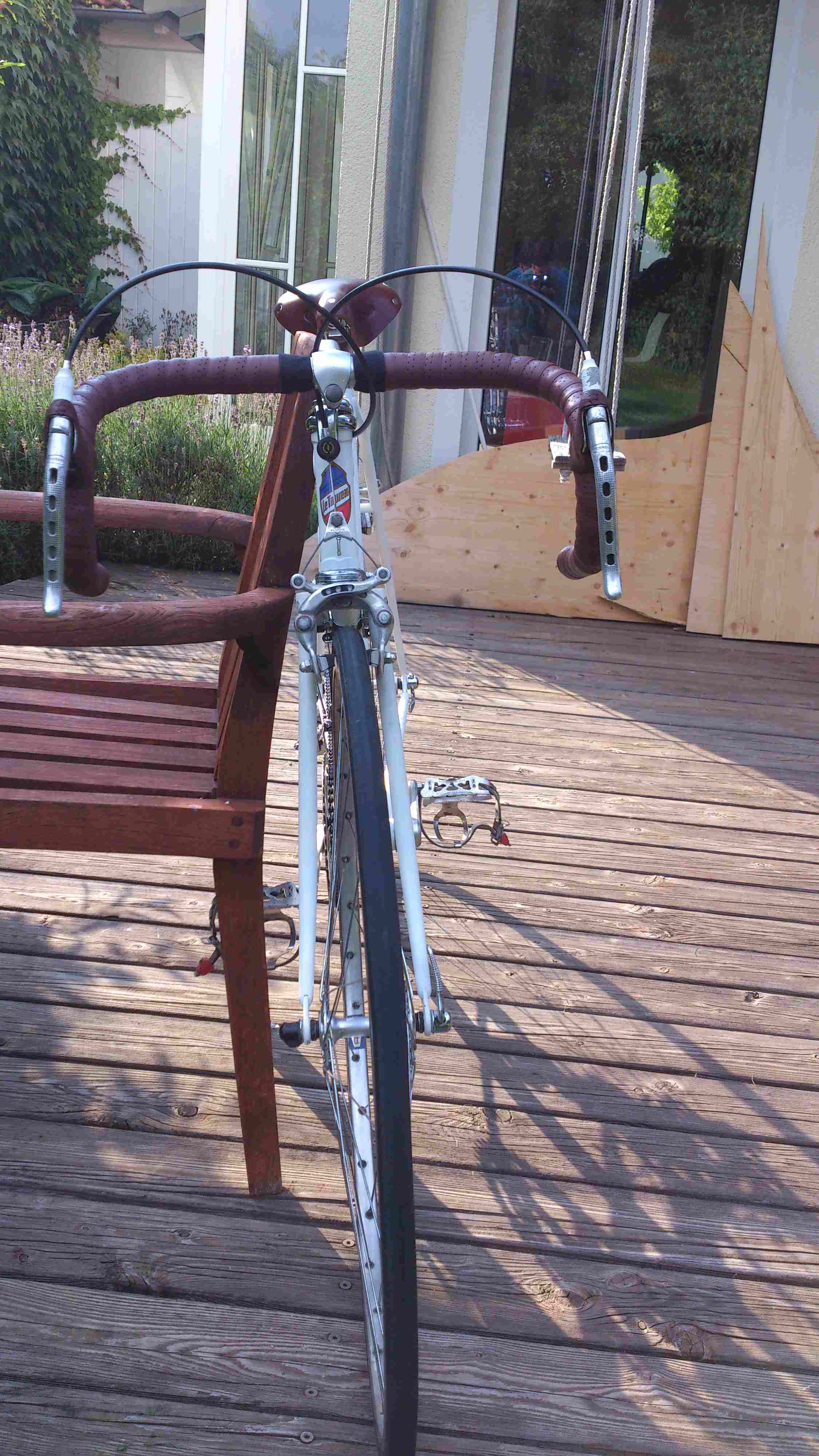

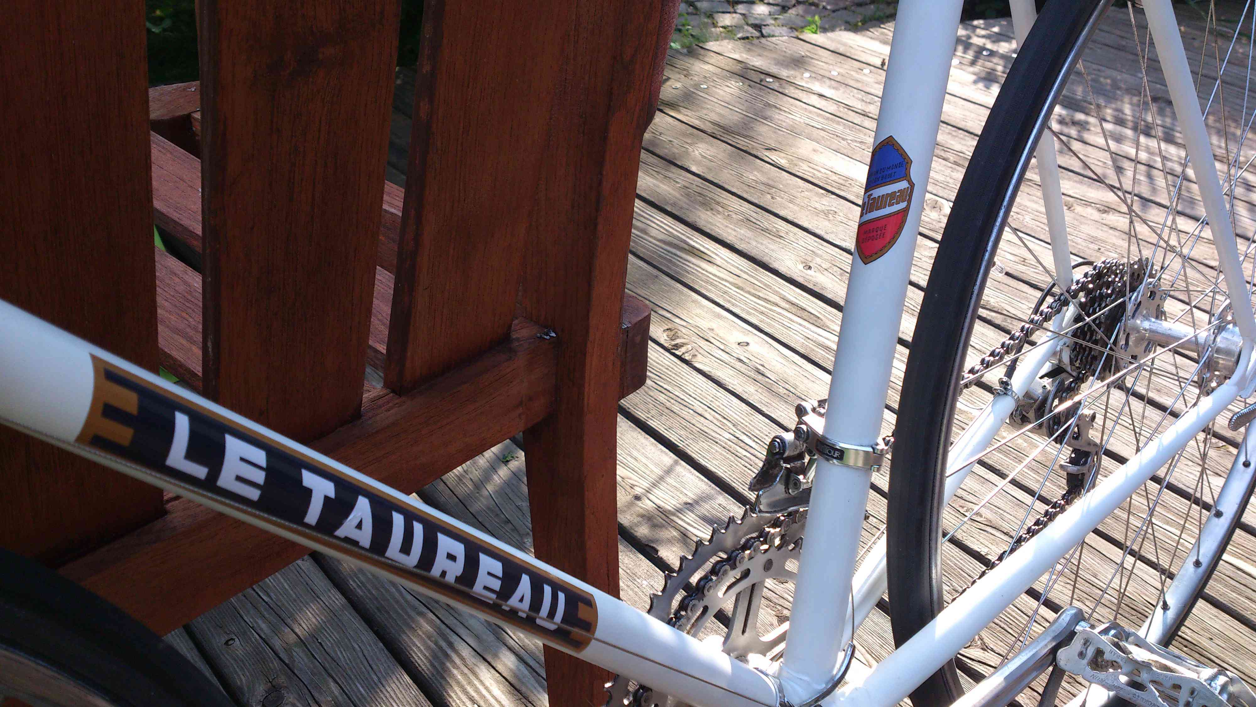

das Rad ist fast fertig alles ist dran, muss nur noch zum Radlladen meines Vertrauens und das Tretlager einstellen lassen außerdem noch neue Bremsbeläge kaufen. Die Pause wurde so lange weil ich bei veloclassic eine Mutter zur Befestigung des Bremshebels bestellt habe, der Versand dann jedoch 3 volle Wochen gedauert hat .
Noch die Bilder dazu:
