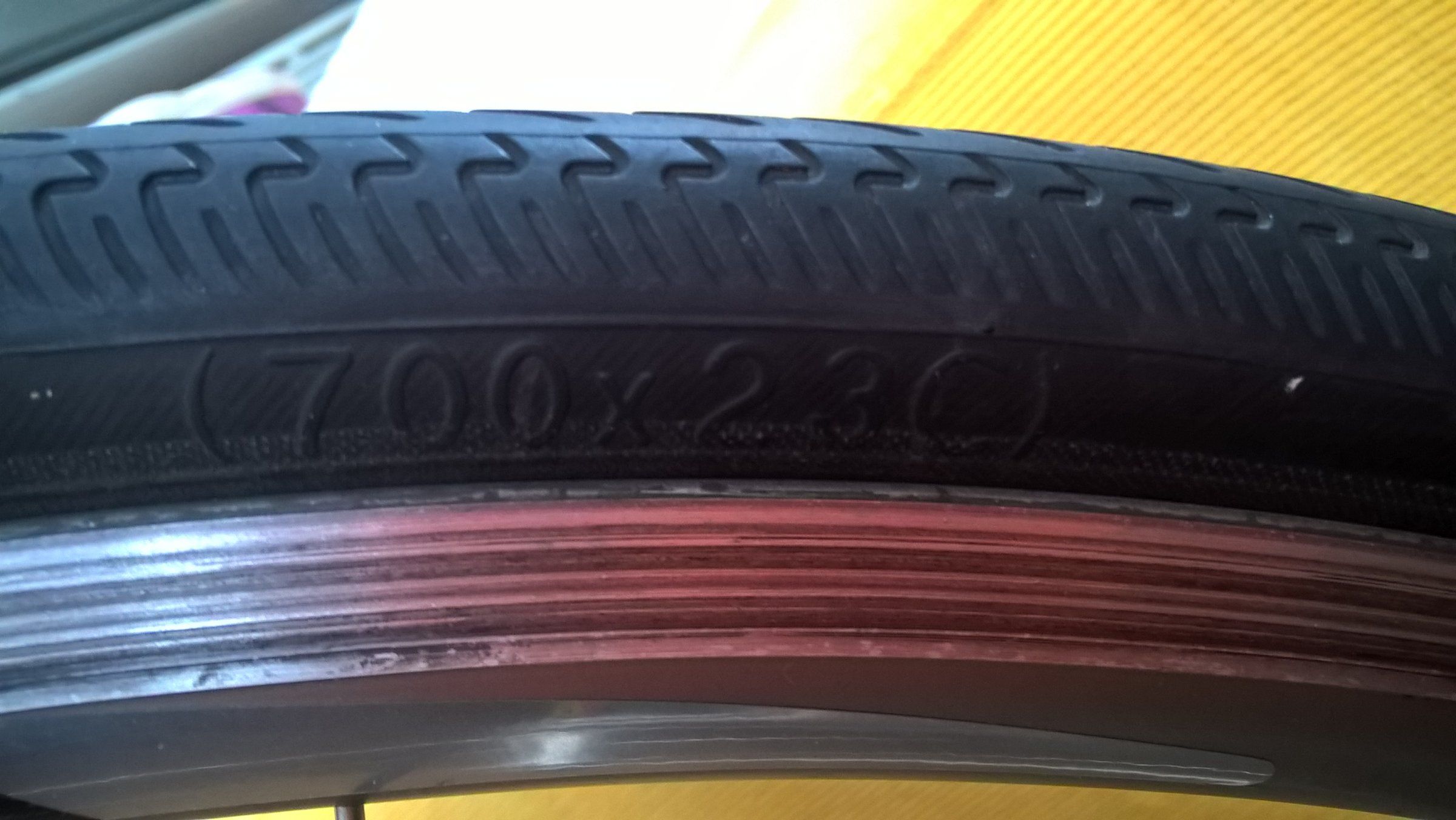

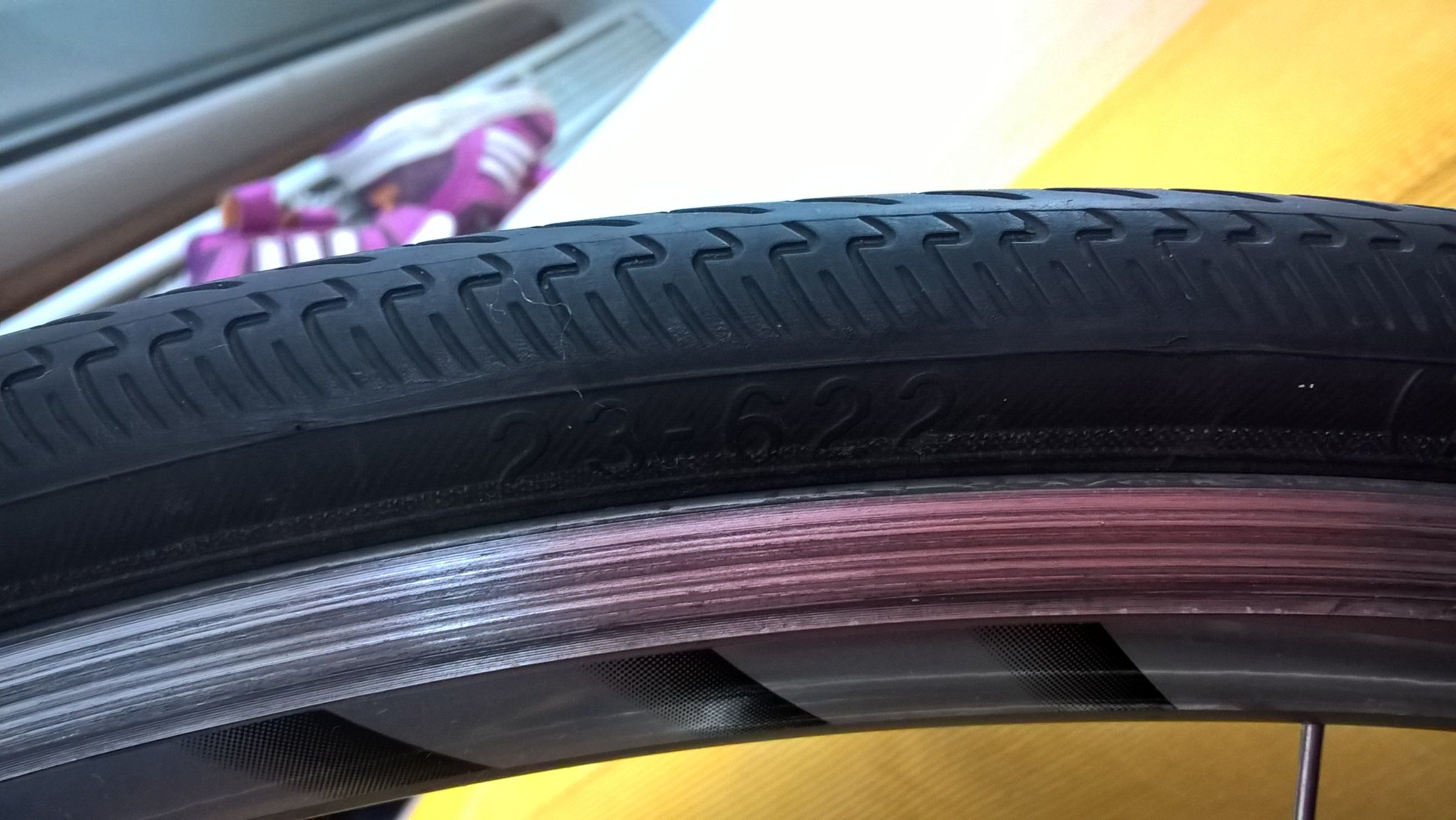

Hi Profis,
hab mir heute mal meine Reifen angeschaut und mir hats gleich mal die Haare zu Berge gestellt.
Auf den Flanken der Vorderräder habe ich zig kleine Schnitte.
Eigentlich fahr ich zu 99% auf Asphalt, letzte Woche war ich allerdings auf einer unbekannten Strecke unterwegs und die Asphaltstrasse endete im Wald in einen Schotterweg.
Ein bisschen gefahren, ein bisschen geschoben........
Ist das jetzt noch harmlos oder sollte ich schon schnellstens Ersatzmäntel besorgen ?
Also nach 1 Monat und 553 km schon so zerschnittene Reifen zu haben find ich ein wenig besorgniserregend.
Man kann sich doch nicht alle 2 Monate neue Mäntel zulegen, oder ?
DANKE!

Ich glaub ja nicht das es Schnitte sind, eher abgerubbelt. Wenn du öfter sowas fährst, kann ich mein Standardreifenempfehlung abgeben :rolleyes:

Auf denn Fotos sieht es so aus als wärst du mit zu wenig Luftdruck unterwegs. Ich fahre vorne und hinten mit 8bar bei 75kg.
Also zuwenig,...
so wie das aussieht sind da keine Schnitte, sondern Gewebeschäden aufgrund erhöhter Walkarbeit wegen zuwenig Luft im Reifen. Der Haltbarkeit sollte das erst mal nicht abträglich sein.
Habe das aber extra so gemacht, weil ich das in einem anderen Thread so gelesen hatte. Vorne weniger, hinten mehr Luftdruck
Also zuwenig,...
Schließe mich an. Ich fahre regelmäßig Schotterwege und habe noch nie so ein Schadensbild gehabt, daran kann es also nicht liegen.
Mit welchem Druck bei welchem Gewicht und Reifenbreite fährst Du denn? ... 7 Jahre im Keller,davon wird der Reifen natürlich nicht besser...
Schau, welcher Reifendruck auf der Flanke angegeben ist. Bei dieser Breite geht das Richtung 8 bar. Etwas drunter mag passen, aber unter 7 bar würde ich nicht gehen. Egal wie neu oder alt.
auf der Flanke steht 6-8 BAR
ABER
ich hab mir diese EXCEL Tabelle runtergeladen, die berechnet mir alles:
http://www.biketinker.com/wp-content/uploads/2011/04/Tire-Pressure-salvaged-doc.xlsx
und die sagt mir bei 75kg SYSTEMGEWICHT: vorne 5 Bar, hinten 6 Bar :rolleyes:
