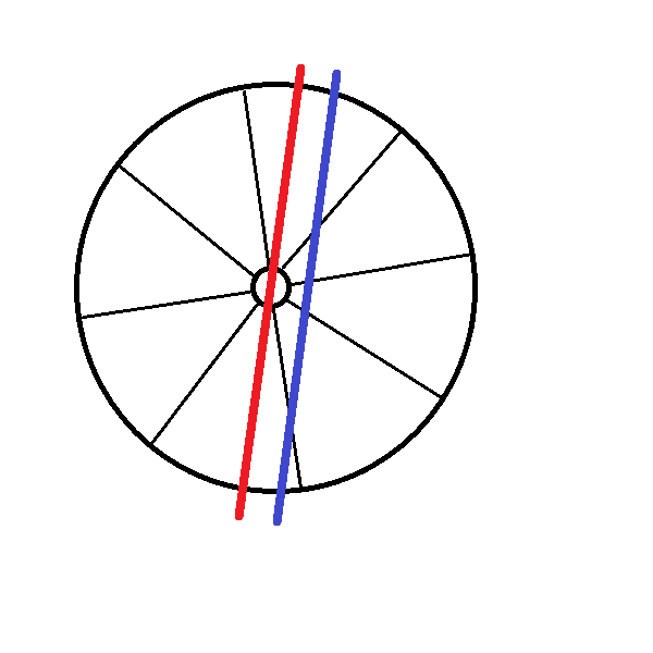

Die Halterung sitzt bombenfest am Anschlag der Flansche, Schnellspanner wird festgezurrt. meiner Ansicht kann da nichts falsch sein,...Das Rad kann rechts und links unterschiedl. tief in der Aufnahme liegen.
Was, wo???... Nippelspanner mit doppeltem Metalleinsatz
).Ich meinte, daß es rechts anders in der Aufnahme sitzt als links. Wenn man das Rad dann rausnimmt und wieder reinsetzt, sitzt es wieder anders drin als vorher.Sorry, wenn ich nerve und nochmals auf das Thema Mittigkeit zu sprechen komme.Hintergrund ist dass ich es einfach richtig verstehen will. Mein Rad sitzt sicher unterschiedlich tief in der Aufnahme, aber "so what"? Wenn ich es um 180° drehe sitzt es genauso unterschiedlich und sollte mir so zumindest ein gutes Indiz zur Mittigkeit geben.
Vielleicht.Vielleicht auch nicht, oder vielleicht auch noch viel mehr. Wer weiss?Ich habe inzwischen akzeptiert, dass es zur genauen Messung besser ist sich eine Zentrierlehre zu zulegen. Aber bei meiner Methode kam ein Unterschied von >10mm raus. Meiner Ansicht nach kann das nicht mehr toleranzbedingt sein, sondern das Rad ist schlichtweg ca. 10:2=5mm aussermittig.?
