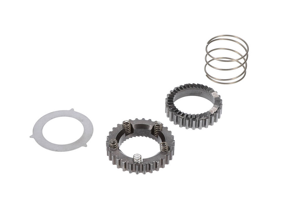

der Eiersound bei DT kommt von den Federn.
Davon zwei gegenläufig montiert muss zwingend zu einer unsymmetrischen Federspannung und damit dem charakteristischen Eiern führen.

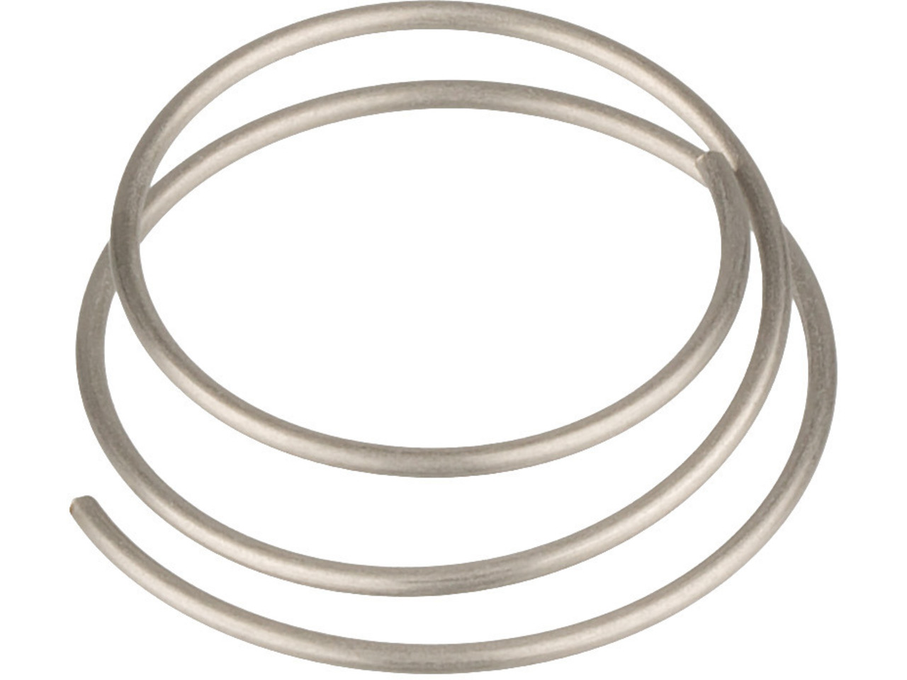

Syntace hat das mal durch vier Federn beseitigt. Dummerweise mussten dafür Löcher in die Zahnscheiben gebohrt werden, so dass diese dann mit schön konstantem Geräusch gebrochen sind.

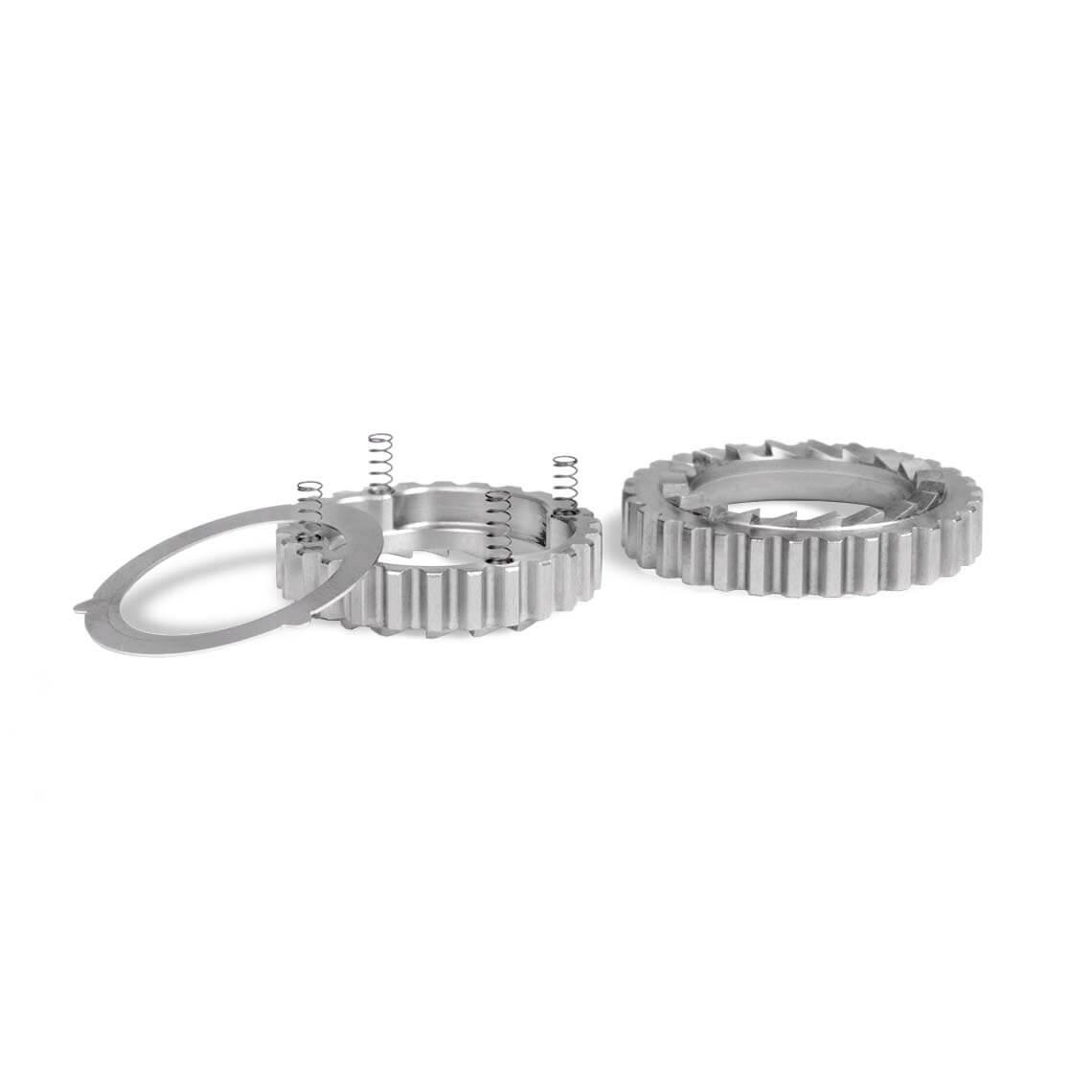

mittlerweile hat man die Konstruktion überarbeitet und beide Systeme miteinander kombiniert.

Ohne die Minifedern hast du dann die neue Konstruktion von DT Swiss ;-)
