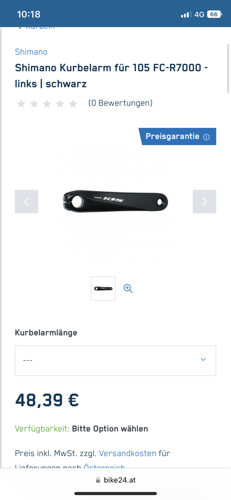

Wie kommst du darauf, natürlich gibt es die einzeln zu kaufen..
Neu zwar preislich nur „ok“ aber ich habe schon oft linke Kurbelarme um 20-40 Euro gefunden weil Leute auf PM umgebaut haben..
Ah ok, wieder etwas gelernt, ich war da offenbar noch im alten Denken vom MTB vor 10 Jahren. Sorry.
