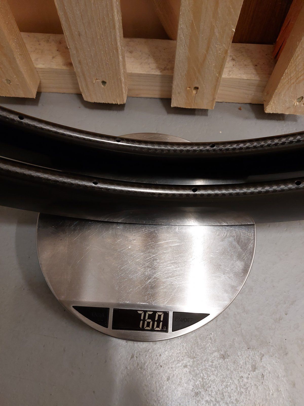

Ich habe heute meine neue Felgen geliefert bekommen.
Außen: 29 mm
Innen: 24 mm
Höhe: 46 mm
Gewicht lt. Händler 385g
Lt. Küchenwaage etwas leichter :)
Die sind auf den ersten Blick schon richtig nice verarbeitet.
Es handelt sich natürlich im Import Felgen aus China
Die Naben habe ich schon mal im untergegangen Tour Forum gepostet.
21 Loch vorne und hinten mit disc. Auch sehr leicht.
Die Tage bestelle ich die Speichen. Ich zeige dann gerne wieder mehr.

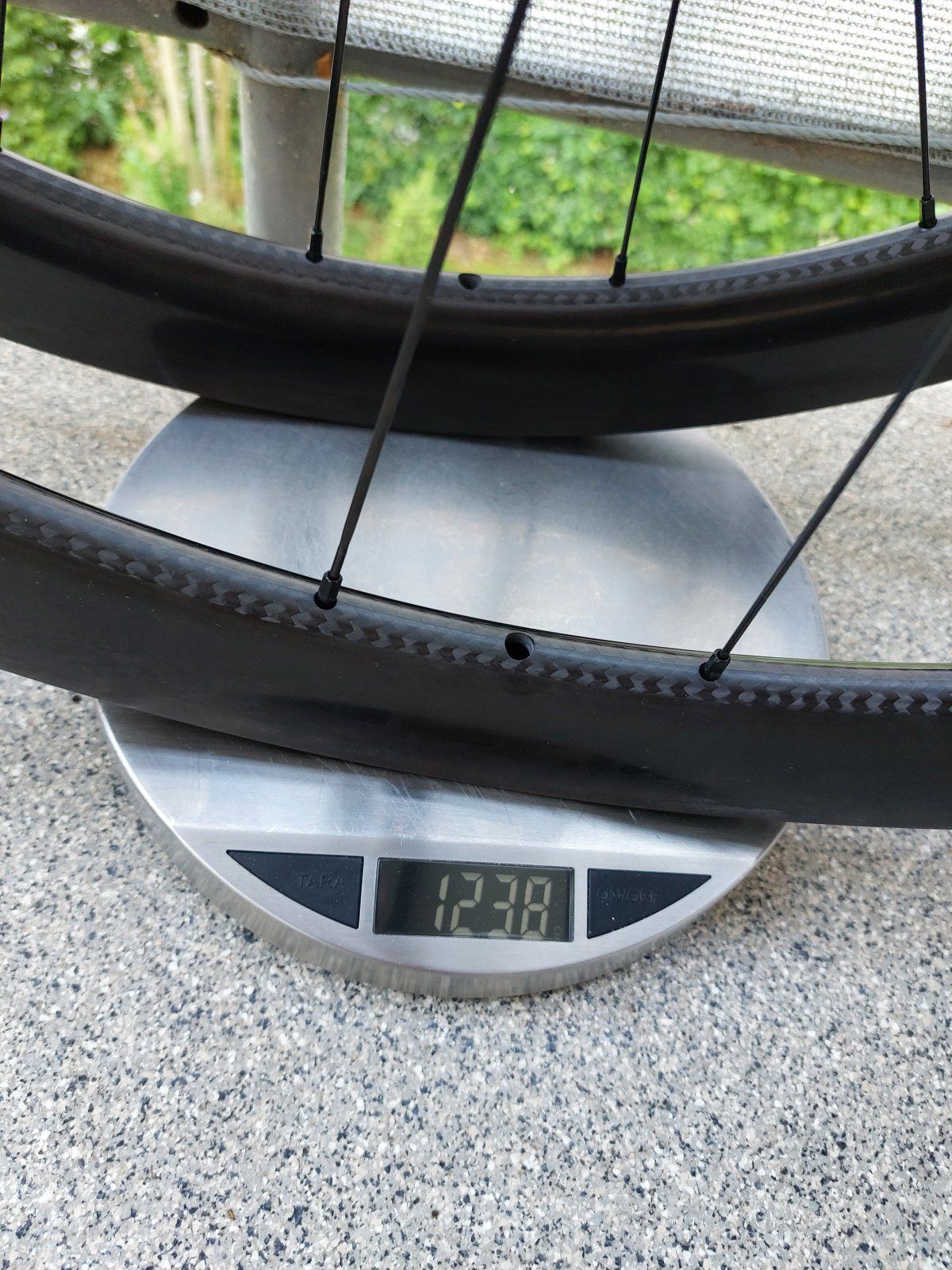

Speichen, Naben und Felgen heute mal schnell zusammen gesteckt.
Das Gericht freut mich. Habe mich aber bei der Speichenlänge sauber verrechnet und deshalb zur Sicherheit 28 günstige Speichen verbaut, da könnte ich nochmal etwas mehr als 20 Gramm sparen. Ich lasse es jetzt aber erst mal so und tausche die dann vielleicht mal...
Ich hoffe mal ich komme die nächsten Tage zum zentrieren.
Was hast Du für Speichen auf der Brems- und Antriebsseite genommen? Im Tourforum hattest Du dazu Überlegungen angestellt, noch ohne Conclusio.
Eigentlich sollte es, wie von Felix eingeworfen, komplett sapim CX ray werden.
Nachdem ich mich verrechnet hatte und kein Rechner mehr richtige Werte ausgab, hab ich auf der Antriebs- bzw. Bremsseite günstige D-Light genommen und probiert ob sie passen.
Jetzt lass ich es halt mal so und teste die Laufräder, sobald der Rest des Tages fertig ist.
Danke.
D-light hat die gleiche Zugfestigkeit im Mittelteil wie die CX Ray. Sollte also passen.
