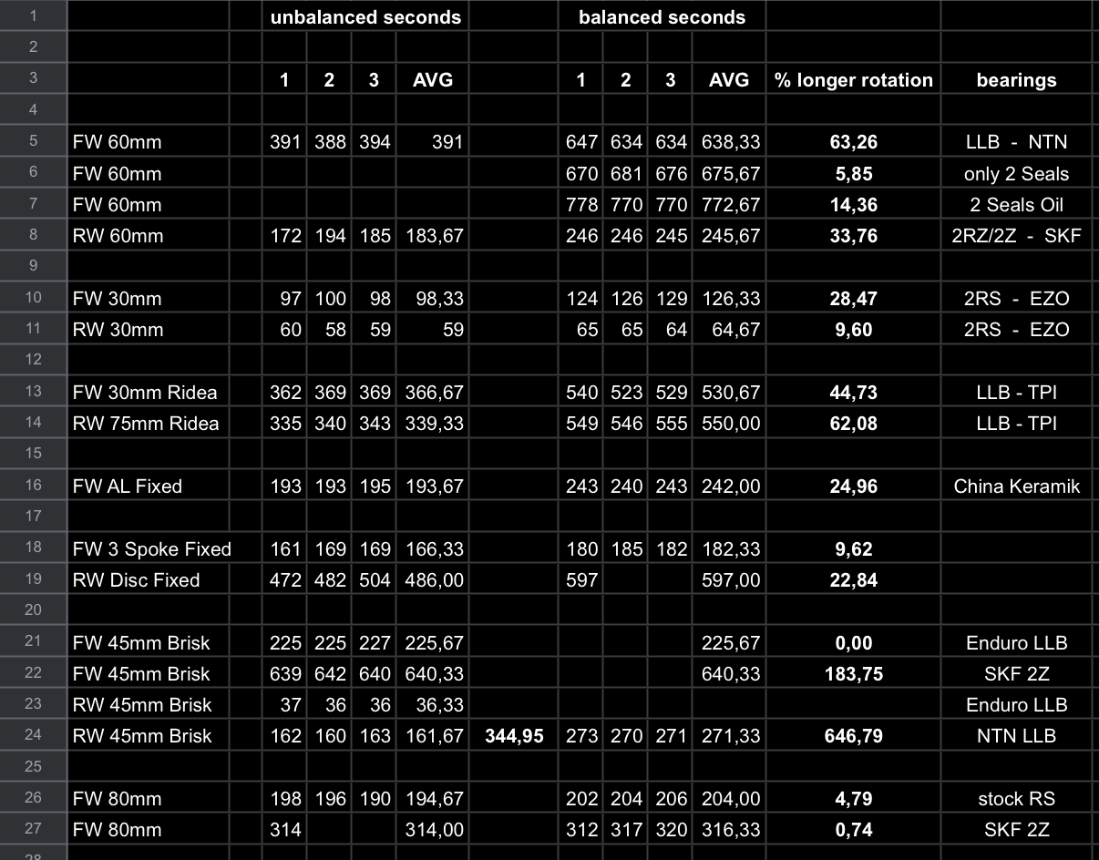

Ich hatte mir mal vor 2 jahren die mühe gemacht
180grad im zentrierständer angedreht
ca 5g im schnitt grob übern daumen gepeilt … beim brisk vorderrad passte es auch ohne perfekt
Inspiriert von diesem Video:
Bicycle Wheel Balancing: Marginal Gains or a 'Must Do'?
habe ich mir alle Laufräder im Fuhrpark ausgewuchtet.
Bei mir im Zentrierständer gemacht mit montiertem Schlauch und Reifen.
Erstmal provisorisch ermittelt, wie viel Gewicht an welcher Stelle nötig ist, damit es kein Auspendeln mit schwerster Stelle im Laufrad mehr gibt.
Das habe ich erstmal mit kleinen Muttern plus Klebeband ermittelt, später dann mit selbstklebenden Bleistreifen aus dem Golf Zubehör final erledigt in exakt gleichem Gewicht (Briefwaage!) .
Ich habe es außen auf die Alufelgen geklebt und mit schwarzem Tape optisch kaschiert.
Bei mir war teilweise gar nix nötig, sonst zwischen 2-6 g pro Laufrad.
Einige Laufräder liessen sich nicht auswuchten, da die Lager nicht leicht genug drehen um sich auszupendeln (straffe Dichtungen).
Marvin hatte im TF bei einem Carbon Laufrad mit Hochprofil 14 g benötigt iirc.
Mein Eindruck seither ist positiv (mindestens 5 Jahre), die Laufruhe va bei den leichten 6kg Rädern bei schneller Abfahrt besser als vor dem Auswuchten.
Ich hab das bei meinen Tune Schwarzbrenner 60mm tubular, fahrfertig mit gekittetem Reifen gemacht. Auch mit den Golfschläger Klebegewichten. Vorn und hinten waren jeweils 3 Bapperl a 4g gegenüber vom Ventil nötig.
Groß merken tue ich aber ehrlichgesagt nichts davon. Außer das ich jetzt mit 24g Mehrgewicht am Berg eine Ausrede hab, wenn ich abgehängt werde.

Ich kontrollier es nach dem Reifenwechsel im Zentrierständer, aber soweit ich mich erinnere musste ich in rund 5 Jahren nie oder maximal 1x etwas korrigieren bei ca. 12 gewuchteten Laufrädern.

nicht unbedingt umso leichter die lager laufen, umso feiner muss dann auch gewuchtet werden, wenn man es perfekt will 😅
