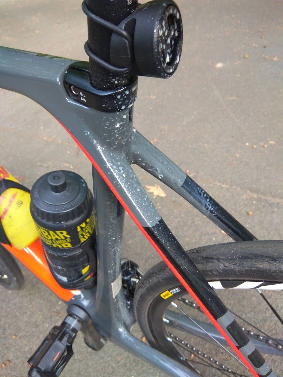

wie entfernt ihr die angetrocknete Latexmilch am Rad, z.. B. wenn Milch nach einem Durchstich herausgespritzt und angetrocknet ist.
Rad ist mal mit Reinigung dran und da ist am Steuerrohr, Gabel, Unterrohr und Bremskörper schon eine matte Schicht vom Latex drauf.
Wasser und ein Pinsel für die Kantigen Sachen, wenn das Zeug auch in den Umwerfer oder Schaltwerk kommt. Eigentlich geht das Zeug recht leicht ab.

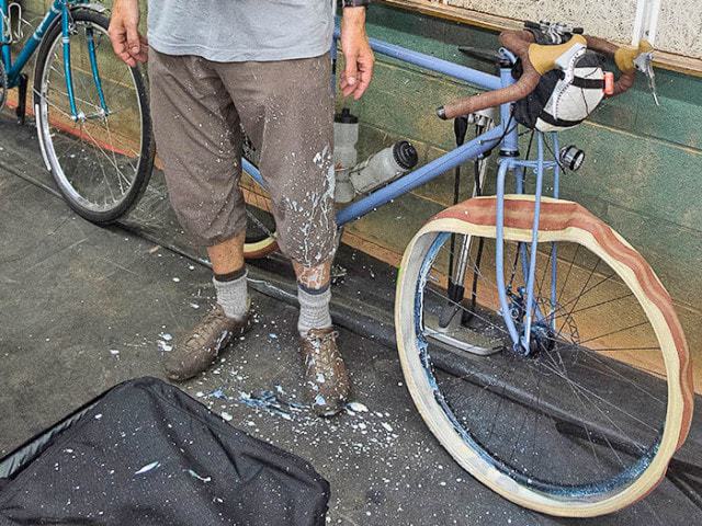

Ich stelle mir gerade vor wie meine Beine dann mit Latex-Allergie aussähen ...
..oder wenn man nach nem Schlauchplatzer bewusstlos ins Krankenhaus kommt und man sich dort fragt, warum der Typ in Polyesterklamotten komplett mit weißer klebriger Flüssigkeit eingesaut ist.. ?

Hast du schon jemals Tubeless montiert oder gefahren? Eigentlich ist keines dieser Argumente richtig. Die Montage ist weder schwer, noch lässt es sich schwer aufpumpen. Wenn man Pech so wie ich auf dem Bild hat, dann kann es schon mal zu einer kleinen Sauerei kommen. Das ist aber weit wenig schlimmer, wie es im ersten Moment aussieht.

Zum Saubermachen meine Erfahrung:
Habe Autoshampoo, Wasser und Schwamm genommen und alles gut ab bekommen.
Die Milch war komplett getrocknet und ein paar Wochen alt.
