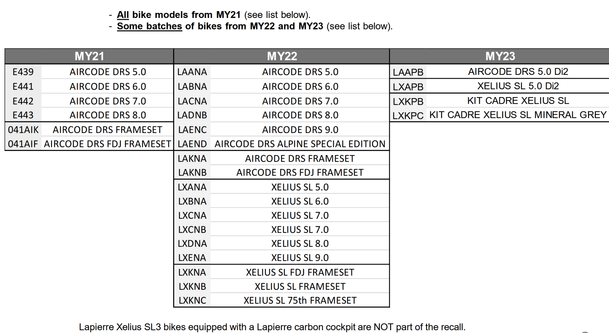

Zur Einordnung:
Der Vorbau ist überdimensioniert, schwer und auch nicht ansehnlich. Dazu ist die Klemmung etwas größer als 1 1/4 zoll, somit brauch es einen proprietären Adapter der den Vorbau kompatibel mit 1 1/8 zoll gabeln macht. Der geschlitzte Adapter scheint auch das problematische Teil zu sein bzw. beschädigt er die Gabel? Letztere sollen wohl ausgetauscht werden.
Wurde stattdessen das einteilige Carbon Cockpit verbaut ist es unproblematisch.
Hier das offizielle Dokument zum Rückruf mit Details.
