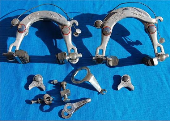

Ich bin mit den normalen Bremsschuhen zufrieden (die Mafac Cantis haben das auch so, das ist quasi in der ganzen Familie) und kenne Cartridgebeläge nicht. Mit den Koolstop Belägen für Mafac ist man auch gut bedient.
Die Maße habe ich noch gefunden, weiter unten auf der Seite:
https://ruedatropical.wordpress.com/tag/mafac/
Edith sagt, es könnte der Eindruck entstehen, dass es diese Bremsen nur für Sockelmontage gibt, was ja scheints das Thema der Seite ist. Natürlich bremst sich das besser, aber von Haus aus kommen die mit einer Befestigung wie ganz normale Bremsen.
Also kommen die mit einer Rückplatte als Verbindung zwischen der Gabelbrücke und den "Cantisockeln" als Lager für die beiden Arme?

Keine Brakebooster, wirklich eine mechanische Abstützung zur Gabelscheide (Kraftdreieck)
Alles andere macht die Hebel nicht anders/besser.
Die Brakebooster als Montageplatte für Cantisockel hab ich aber auch schon mal gesehen.
Ja, siehe Velobase

Die Bremsen sehen übrigens echt wacklig aus, wie auch immer der Eindruck durch die Bilder entstanden ist.
Gruß
Ich habe kein Problem mit schwarz, aber mit Ösen. Im 26" Bereich bekommt man auch kinlin XM250, XM25T, DDT32. Also auch mal höher als 20mm mit Bremsflanke und mit Gewichtsklassen jenseits der andra. Nicht so teuer wie die belgium (ich glaube 170€£$ für die HED), allerdings auch nicht der 25€ Bereich.

Weder bei den mafac noch bei den diacompe Mittelzugbremsen sehe ich einen Hebel zum Lösen des Zuges um bei einem Platten das Rad herausnehmen zu können.
Braucht man passende Bremsgriffe oder bestimmte Zuggegenhalter? Für vorne habe ich einen mit quickrelease gefunden, für hinten nicht.
https://www.singlespeedshop.com/Sin...Release-Bremszughalter-vorne.html?language=de
Brauche ich dann soetwas, wenn ich weiterhin mit STI bremsen will?
Gruß
dasulf
Du hängst den Querzug an der Bremse aus.
Was auch geht, am Gegenhalter aushängen, wenn dieser geschlitzt ist.
In beiden Fällen müssen die Bremsbacken zusammengedrückt werden, damit der Zug ausgehängt werden kann.
Also wie bei mini-v, macht Sinn, hätte ich auch selbst drauf kommen können,
Danke
