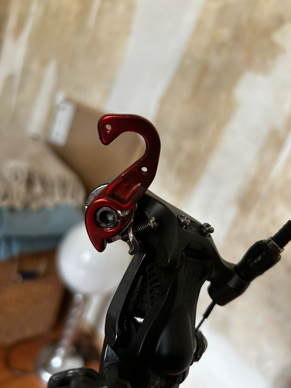

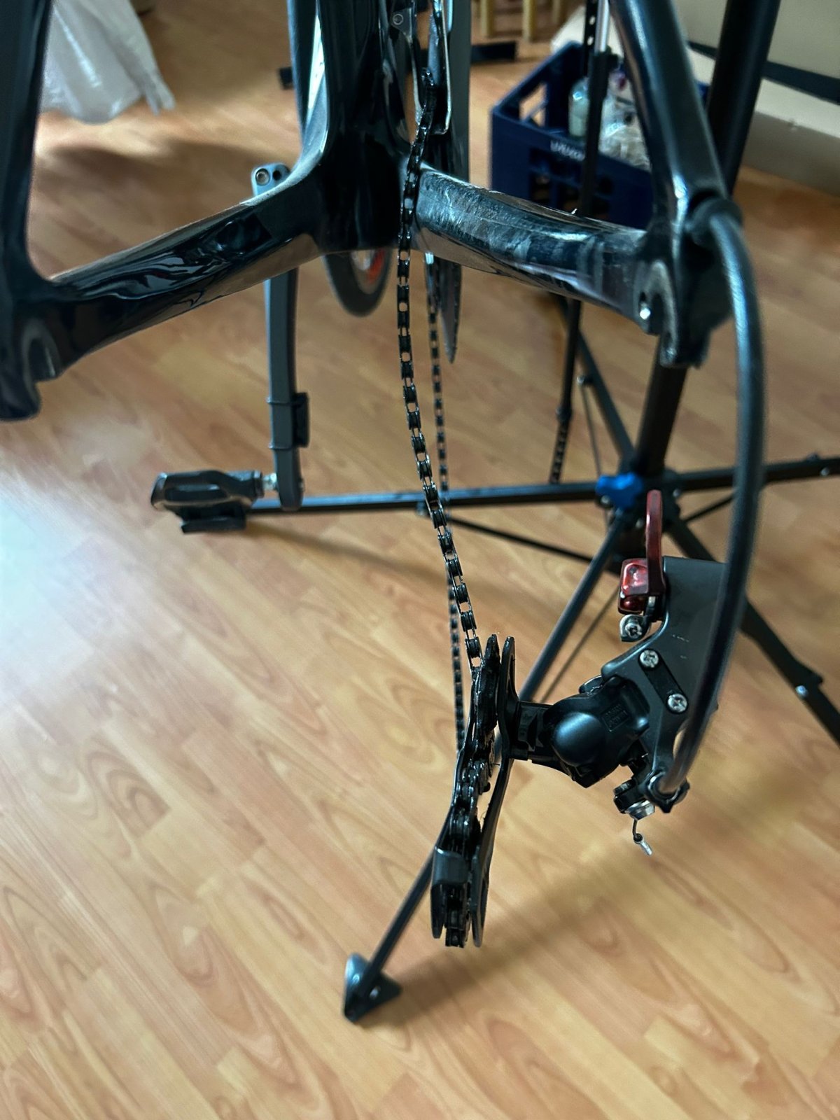

Ich glaube das auf meinem Fotos stimmt mit dem aus dem Link überein oder?
Hab nochmal zwei Fotos mit hochgeladen. Ich finde die Schaltung sieht echt verbogen aus und das Schaltauche gar nicht sooo sehr..

Ohne Kettenspannung sehen die Schaltwerke immer schief aus. So ist also keine Aussage möglich.
Um ein Laufrad auszubauen bietet sich bei mechanischen Schaltungen das Schalten auf kleines Kettenblatt und kleinstes Ritzel an um den möglichst geringen Zug auf den Kette zu haben. Dann einfach das Schaltwerk/Schaltwerksarm mit den Fingern nach hinten drücken schon fällt das Laufrad fast von alleine raus.
Denn so wie das bei dir aussieht steht das Schaltwerk auf Position größtes Ritzel.
schau erstmal nach ob das Schaltauge nicht evt. am Gewinde gerissen ist, dann gibt es erst bei Spannung nach.
Manchmal brechen die direkt am Gewinde, ist nur komplett ausgebaut zu sehen. Schaltaugen aus Alu würde ich nicht richten (lassen). Am Besten gleich 2 neue Schaltaugen besorgen, eins zur Reserve .
die silberne Stelle am Schaltauge deutet vielleicht darauf hin.

Vom Bild her könnte das Schaltauge 151 passen. Aber wir haben da bisher nur ein Bild von dir und 2 von den Cube-Seiten. Müsste man ausprobieren.
Schaltwerke können verbiegen, häufig verbiegt sich aber das weichere Schaltauge früher. Je nachdem wo und wie dein Kumpel bei dir draufgefallen ist, wäre beides möglich, ich tippe aber mehr aufs Schaltauge.
Notfalls musst du dir danach noch ein neues Schaltwerk besorgen oder nur den Schaltkäfig oder eben das Schaltwerk richten, wenn möglich. Das ist aber dann schon ein ganz schönes Gefummel.
Schaltauge besorgen oder versuchen es zu richten. Wobei das Richtwerkzeug deutlich mehr als das Schaltauge kostet, das ist natürlich korrekt.
So ein Schaltaugen-Werkzeug kann man aber im Grunde immer gebrauchen, da man teilweise brandneue Räder/Schaltaugen-Kombinationen direkt richten muss.
Problem hier könnte sein, dass der Schlag und die Verbiegung schon recht groß ist. Alu kann man nicht viel biegen, bis es abbricht, muss man ausprobieren und am besten das Schaltauge schon da haben.
