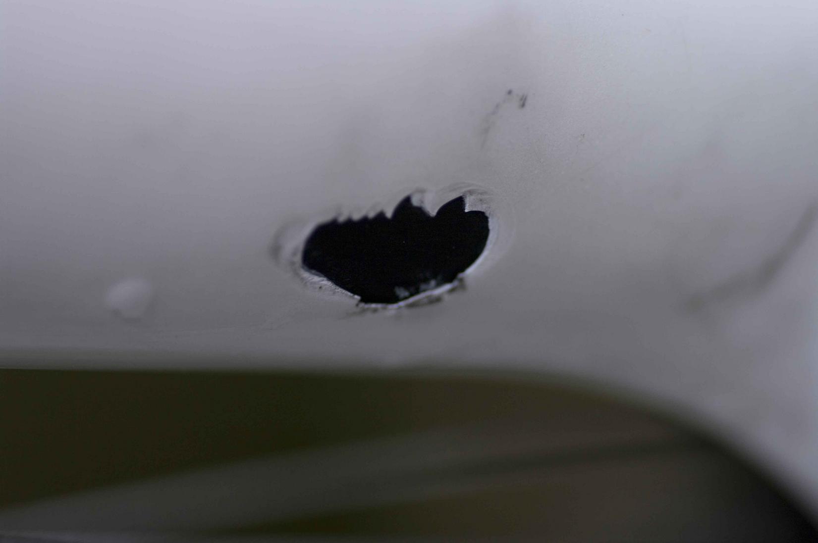

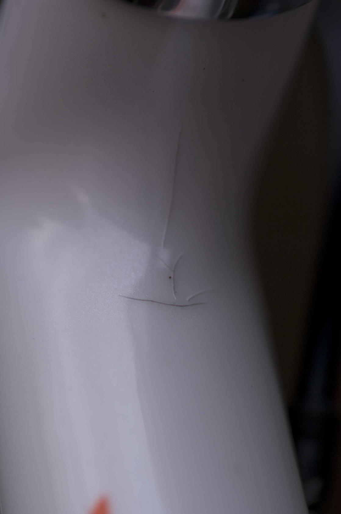

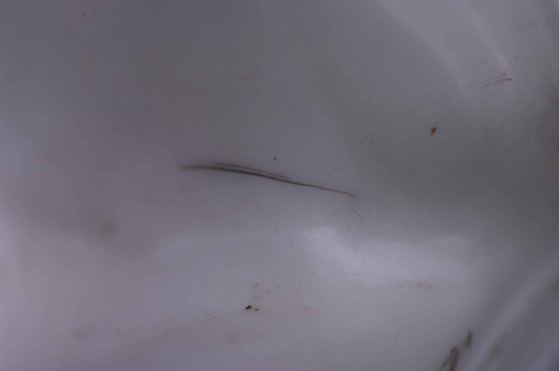

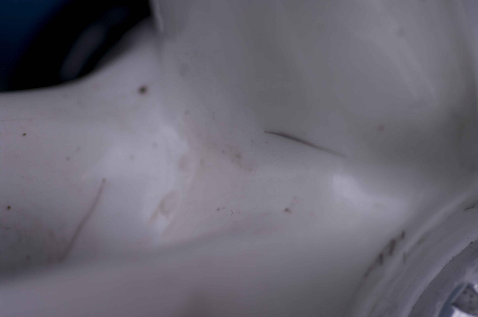

Ich habe folgende Lackprobleme an meinem Canyon Carbonrahmen. Ist das Lackieren mit Acrylack bei der größeren Beschädigung möglich? Müssen die Lackrisse behandelt werden?
So wie auf Bild 2-5 sah es bei meinen Speedmax auch aus. Ich habe ohne Probleme den Rahmen tauschen können. Er wurde sogar von Canyon kostenlos direkt komplett umgebaut!!! Im Canyon Forum gibts dazu auch ein Thread! Ich muss aber dazu sagen das mein Rahmen erst ein paar Monate alt war als das Problem auftrat!

Für den grossen Abplatzer kauf Dir je einen Bogen 500er und 1000er Nasschleifpapier,ne kleine Dose Haftgrund und nen passenden Lackstift(vieleicht kriegst Du den ja bei Canyon).Zuerst schleifst Du mit 500er den bereich vorsichtig an,aber aufpassen nicht das der bereich hinterher grösser ist als vorher.Dann trägst Du in 1-2 Schichten-mit Trocknungszeit den Haftgrund auf(Der Haftgrund sollte nacher etwas dicker sein als der Lack.Dann schleifst Du die Stelle mit 1000er vorsichtig glatt und auf die dicke des Lack's.Anschliesend besserst Du die Stelle mit dem Lackstift wirder in 1-2 Schichten aus.Diesmal glättest Du aber jedesmal die Schicht mit 1000er.Zum Schluss kannst Du noch mit Lackpolitur drüber gehen.Wenn Du das sorgfälltig machst siehst Du das nacher nicht mehr.
Die Kratzer würde ich ebenfalls mit Lackpolitur behandeln.Kleinere Kratzer lassen sich damit wegpolieren.

Vielen Dank an Phonosophie, ich werde das so probieren, allerdings besorge ich mir keinen Lachstift, sondern was aus dem Baumarkt, ist sowieso hinter den Kättenblättern.
