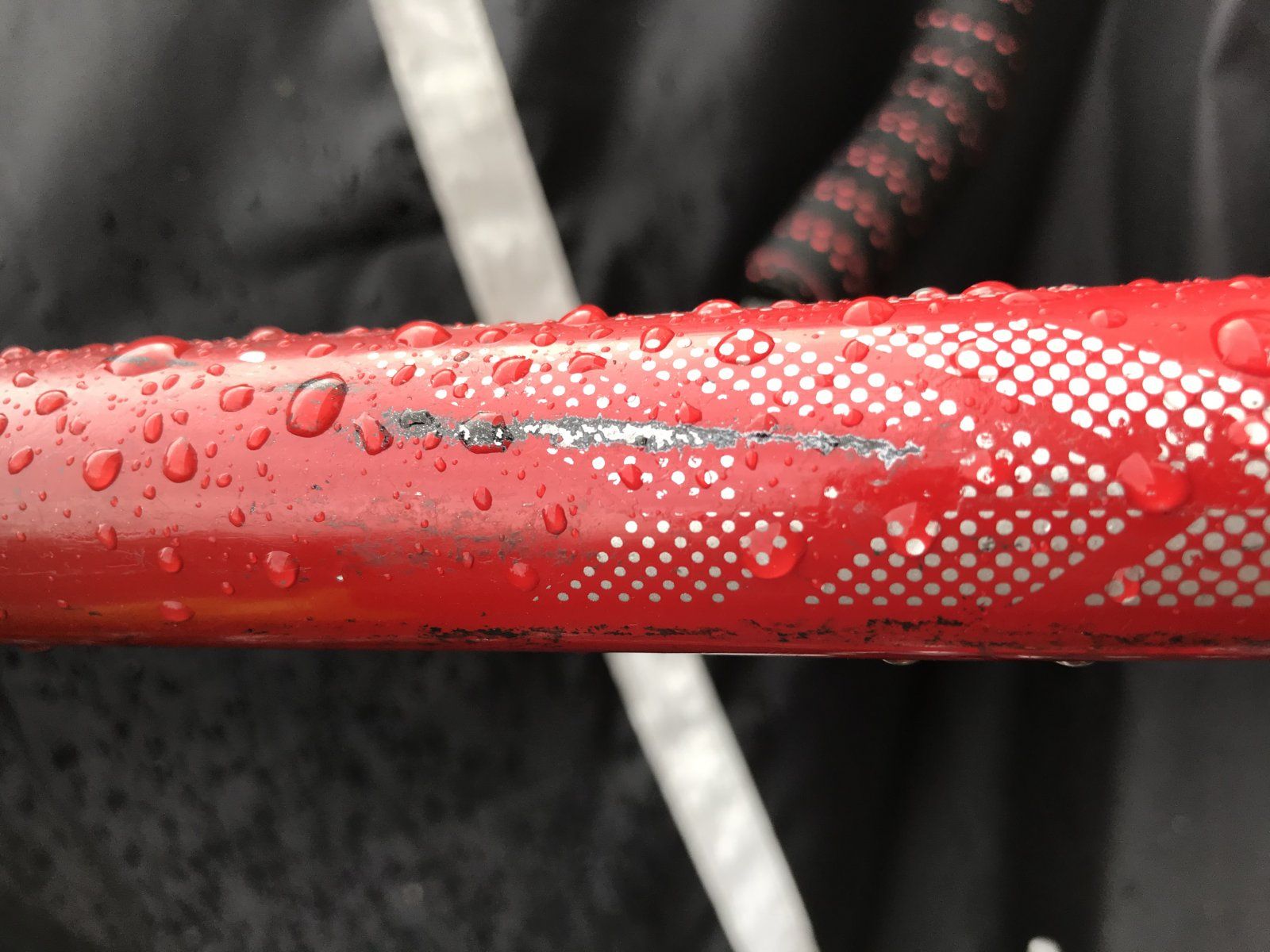

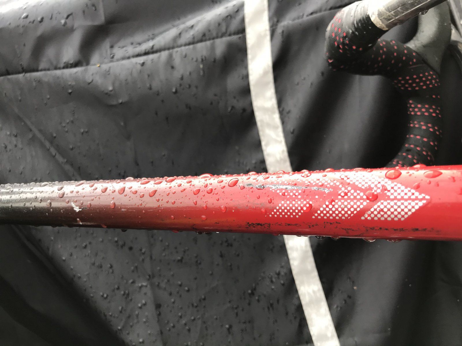

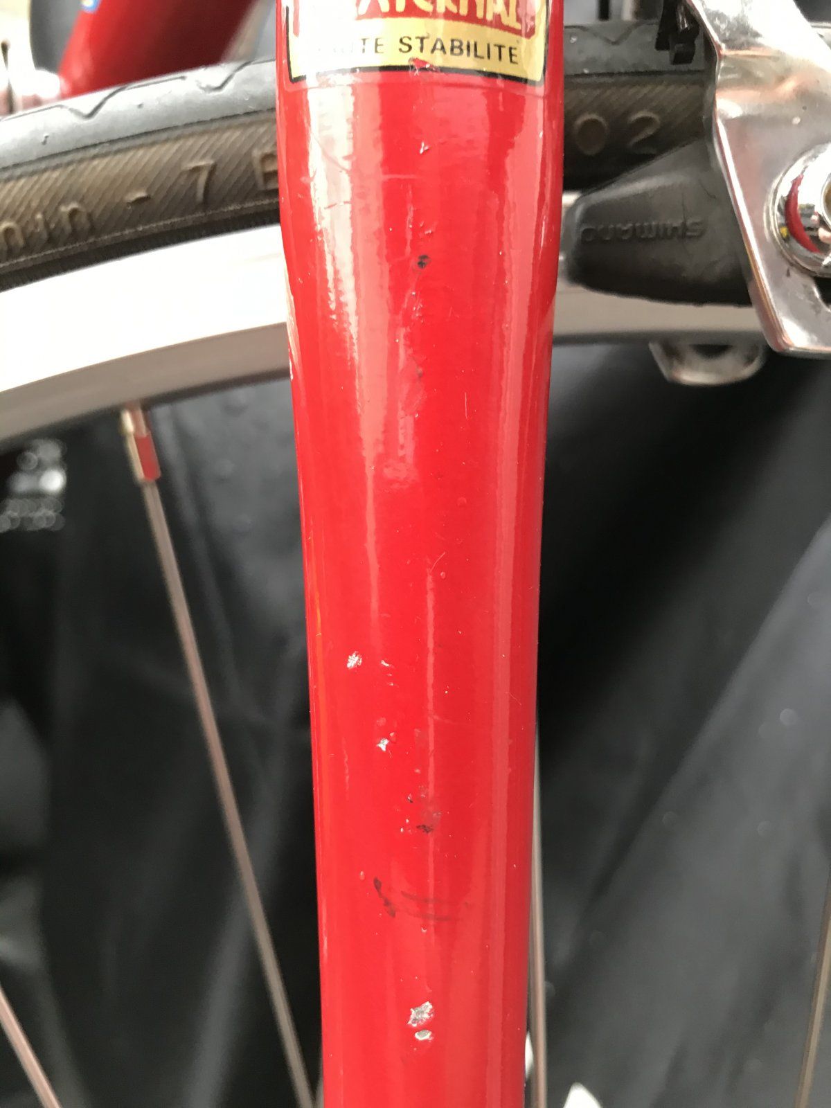

Liebe Gemeinde,
nach Lektüre diverser Freds zu Lackproblemen bin ich leider immer noch nicht schlauer, was meinen hässlichen Lack angeht:
Den abgeplatzten Stellen möchte ich mich erst widmen, wenn der Lack grundsätzlich wieder Optimismus ausstrahlt 😊
Kann man den Lack durch Polieren (wenn ja, womit?) wieder sauber kriegen, ohne alles abzumontieren?
Vielen Dank für jeden Hinweis (auch auf etwaige Freds, an die ich mich anhängen sollte)!

Letztendlich egal welchen Lackreiniger & Politur du verwendest
Ohne demontage recht halbherzig dein Vorhaben
Wenn du zum Lack ausbessern nicht 100% den Ton erwischst dann sieht's schlimmer aus wie vorher
Ich will ja erstmal keinen neuen Lack auftragen, sondern nur den bestehenden Lack säubern. Muss ich dafür wirklich den Rahmen von allen Anbauteilen befreien?
Nur, wenn du es wirklich gut machen willst.
Ein Rad zu zerlegen gehört halt zu einem ordentlichen Reinigungsprozess dazu. Wenn das so kritisch gesehen wird, hast Du auf jeden Fall mein Mitgefühl!

Die Stellen, die ich da sehe und Dir nicht gefallen sind nicht durch Anbauteile verdeckt.
Also nimm Lackreiniger, z.B. von Sonax.
In so einem Lackreiniger sind schleifende Anteile. Sei also vorsichtig damit. Decals am Rad sind oft nur oberflächlich und ohne Klarlack darüber. Also. Weichen Lappen nehmen, bisschen von dem Zeug drauf und in aller Vorsicht die Stellen bearbeiten. Danach mit Wachs drüber, für den Rostschutz. Ein bisschen Leinöl ist dafür auch gut. Vorsicht. Bei der Verwendung von Leinöl gebrauchte Lappen nach der Arbeit gut wässern. Brandgefahr! Riecht auch ein bisschen für ein paar Tage, geht aber wieder weg.
Die kleinen Chips im Lack sind nicht weiter wild, und so behandelt werden die Stellen auch nicht rosten, solange Du nicht im Winter auf gesalzener Fahrbahn unterwegs bist.
