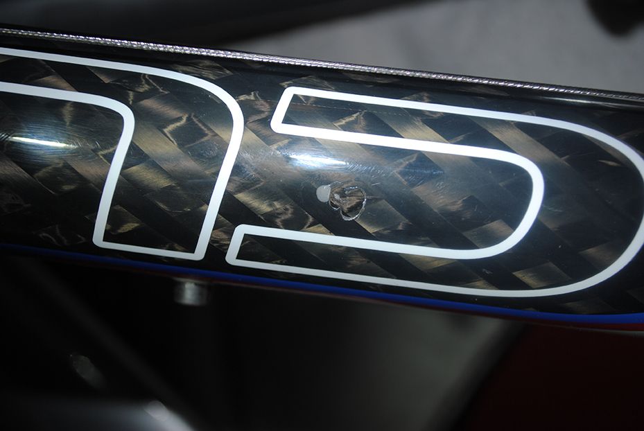

ich habe am Unterrohr meines Carbonrahmens einen Lackabplatzer entdeckt und würde gerne wissen, wie ihr die Beschädigung einschätzt.
Grüße und Dank im vorraus!
Hier ein paar ein Foto:
sieht weniger nach lackschaden als abgeplatzter deckschicht aus. soweit ich mich noch an die hantiererei mit gfk aus modellfliegerzeiten erinnere, war sowas nicht weiter tragisch - so lange es nur ein abplatzer war und kein bruch und/oder faserschaden.
daher klarlack drübertupfen oder (ist dann leider sichtbarer) mit epoxy ausbessern. und weiterfahren.

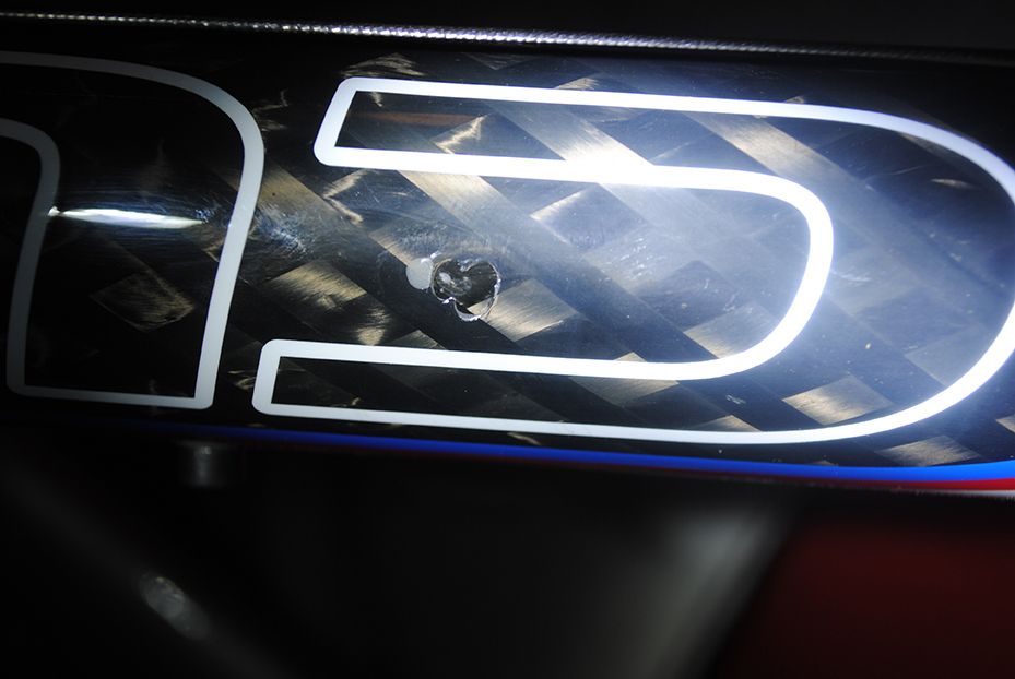

Guten Morgen,
da mein Problem dem obigen sehr ähnelt und ich deshalb keinen neuen Thread aufmachen möchte , hänge ich mich hier mal dran. Ich hoffe, das ist in Ordnung ;)
Mir ist am Sonntag beim Rad säubern ein Lackabplatzer am Carbonrahmen meines Canyons aufgefallen.
Er ähnelt dem Abplatzer von warthog doch ziemlich. Vielleicht könnte ihr da ja mal einen Blick draufwerfen und mir sagen, ob da ein ganz normaler Lackstift ausreicht oder das Carbon in Mitleidenschaft gezogen wurde. Es ist mein erster Carbonrahmen und ich kenne mich da noch überhaupt nicht aus.

Danke für die Antworten.
Dass Plastik nicht rosten kann ist mir klar, aber leider leidet die Aerodynamik darunter schon sehr :(
Also ganz normal Autolack druff und weiterfahren, Carbon ist heile??

Künstlerisch wertvolles Foto, aber was sehen wir da überhaupt? Wenn du eine Fern-Schadensbeurteilung haben willst sollte das schon besser fotografiert sein denke ich mal.
Der mentale Schaden ist wahrscheinlich größer! Kopf hoch, Klarlacktupfer drauf, weiterfahren. So empfindlich ist Carbon nun auch wieder nicht. Konnte man gestern bei der TdF beobachten. Carbongulasch vom Allerfeinsten ! :(

Wenn dir die Aerodynamik wichtig ist, würde ich auf jeden Fall Flugzeuglack nehmen, positiver Nebeneffekt: er spielt gewichtsmäßig in einer ganz anderen Liga als Autolack! ;)
