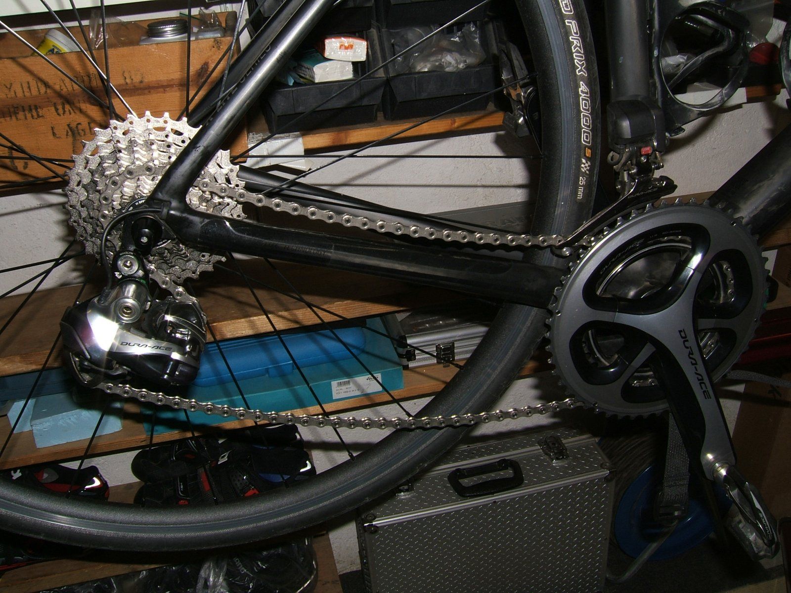

Ich fahre 11-32 an einem RD-9000-Schaltwerk an einem Canyon Ultimate CF SLX (2015), obwohl nur bis 28 freigegeben … heißt es kommt auf den Rahmen bzw. das Schaltauge an.
Bei diesem Rad gibt es sogar zwei verschiedene Schaltaugen (Nr. 25 und Nr. 28). Mit dem Nr. 28 kommt das Schaltwerk etwas tiefer, so dass größere Kassetten gefahren werden können.
Man bekommt das Schaltwerk auch mit einem Adapter wie dem Wolf Booth Roadlink tiefer.
Austesten, wenn du Pech hast liegt dir dann das Schaltwerk an der Kassete an, bzw zu viel umschlingung wenn du auf kleinem blatt bist vorne...
Baue auch gerade von 11-30 52/36 auf 11-34 50/34 um und werde aber langen Käfig nachrüsten damit es keine Probleme gibt . .
Ich fahre 11-32 an mit einem RD-9000-Schaltwerk an einem Canyon Ultimate CF SLX (2015), obwohl nur bis 28 freigegeben … heißt es kommt auf den Rahmen bzw. das Schaltauge an.
Bei mir wollte sich der Wolf Tooth Roadlink am Rahmen nicht in dem richtigen Winkel abstützen, der benötigt wird. Was dazu führte, dass das RD-9000 die Kette auf den kleineren Ritzeln nicht mehr ausreichend spannen konnte.
Habe es zwar mit Gefrickel dann anders ausrichten können, aber zufriedenstellend wurde es an meinem Rad nie (der Abstand Leitrolle-Ritzel war beim 12er und 13er zu groß, so dass nicht mehr präzise geschaltet wurde, auch wenn das Schaltwerk selbst den Schaltschritt korrekt ausführte - die Kette lief weiter am vorherigen Ritzel).
Ein Wechsel auf ein geeignetes langes Ultegra Schaltwerk brachte sofortige dauerhafte Verbesserung. :)
