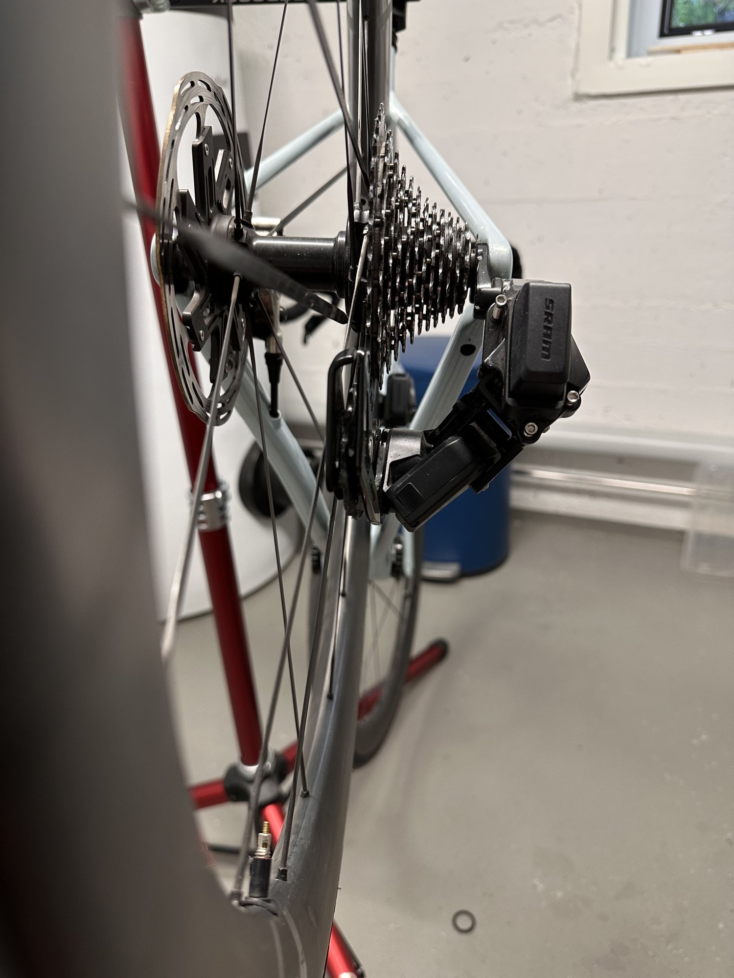

Die Begrenzungsschrauben hast korrekt eingestellt? Wenn ja könnze das auf ein verbotenes Schaltauge oder Schaltwerkskäfig hinweisen
Ja die begrenzungsscharuben sind korrekt eingestellt. Der fall würde nur eintreten wenn ich hinten auf dem grössten ritzel fahren würde und mir die kette reisst.
Ich fahre ein Force D2 Schaltwerk an einem Aethos. Schaltauge ist Original. Schaltet auch alles wie gewohnt.
Okay ich kenn die Schaltwerke und deren Eigenarten von Sram nicht aber ich kann mir beim besten willen nicht vorstellen dad dies normal sein kann.
Bei Shimano kenn ich so was nur wenn man das bewusst außerhalb der Spezifikationen betreibt. Also bei z.B. eine bearbeiteter 11fach Kassette (11-28)auf einem 10fach Freilauf und dann ungünstige Speichen.
ich mir eben auch nicht, löst bei mir auch kein gutes Gefühl aus zu wissen es zersäbelt einem noch die Speichen wenn die Kette reissen würde. Komisch ist wirkich das es sonst normal schaltet🤷‍♂️
ich kann mir beim besten Willen nicht vorstellen, daß die Begrenzer Schrauben korrekt eingestellt sind
Kann es sein, dass der Schaltkäfig einfach durch die fehlende Kettenspannung zu nah an die Speichen kommt? In der Regel hängt der Käfig mit Kettenspannung ja auf der anderen Seite. Merkwürdig ist es trotzdem.
Gerade nochmal alle behrenzungsschrauben geprüft, stimmt alles.
ja erst wenn die kette draussen und das schaltwerk auf dem grössten ritzel hinten steht, schleift es.
Ich habe auch den chaingap mit der original sram schablone geprüft und nochmal eingestellt.
Ist wirklich merkwürdig.

Ich reinige gerade meinen antrieb und habe die kette draussen. Ist es normal das hinten die speichen am schaltkäfig schleifen wenn der voll eingeklappt ist?
Falls ja würde das bedeuten im falle eines Kettenverlustes würde man sich die speichen beschädigen?
Nein, nicht normal. Begrenzungsschrauben scheinen nicht zu passen. Oder das Schaltauge mit einem passenden Richtwerkzeug prüfen (per Augenmaß geht das nicht).
Ja bin
ja bin mittlerweile ein wenig ratlos. Das Schaltwerk schaltet einwandfrei. So empfindlich wie die schaltwerke auf verbogene schaltaugen reagieren ist es schon wirklich speziell. An den stellschrauben selbst kann es ja kaum liegen, die begrenzen ja korrekt, sonst würde mir die kette nach oben oder unten abspringen.
Trotzdem danke ab alle für eure antworten!
Ich begrenze jetzt mal in der app gross/gross. bin auf meinen Strecken hauptsächlich auf dem grossen blatt unterwegs und nimm mir nochmal zeit alles genau zu prüfen…
Angenommen die Schaltung ist ansonsten vernünftig eingestellt, springt die Kette nicht direkt ab, nur weil die Begrenzungsschrauben falsch justiert sind. Hat das Schaltwerk aber Kontakt mit den Speichen, kann der obere Anschlag nicht richtig sein.
