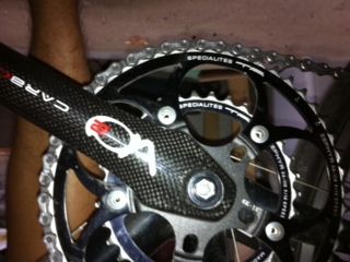

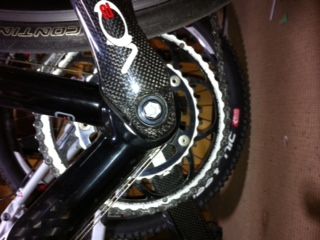

Hallo zusammen,
wer kann mir bitte sagen welche Werkzeuge ich zur Demontage dieser Kurbel benötige.
Bis jetzt habe ich nur an 4kant Kurbeln geschraubt
Danke für die Hilfe

Schraube raus, der Blick ist frei.
Ist eine Octalink Kurbel, oder?
Mein Abzieher passt da nicht. Alles neu macht der Sep.

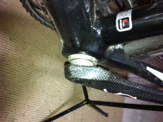

Nun noch das Tretlager, welcher schlüssel passt da?
Danke

AW: Kurbel demontage
Das ist wohl eher kein Oktalink:confused:
Dann würde der Abzieher passen.
Wobei zumindest bei den Octalinkkurbeln, die ich bisher demontiert habe (Ultegra 3-fach, Dura Ace 2-fach, Deore XT)der Abzieher integriert war.
Aber dementsprechend: Würd mich wundern wenn es Octalink wäre.
Naja, nicht umsonst gibt es das Extrateil für den herkömmlichen Abzieher.
So, Versuch macht klug
Das Ding ist selbstabziehend
Der schwarze Deckel ist das Konterlager für die Befestigungsschraube, man dreht innen und drückt so die Kurbel ab.
Ich sag doch modernes Hexenwerk, ziemlich cool
Auf dem tretlagergehäuse steht Bc1.37 68 shimano
Könnt Ihr damit was anfangen?
Deshalb also: rechte Lagerschale (Kurbelseite) Linksgewinde, linke Schale Rechtsgewinde.
merken zum Ausbau des Tretlagers:
Immer in Fahrtrichtung drehen, d.h. linke Seite gegen den Uhrzeigersinn und rechte Seite im Uhrzeigersinn!
