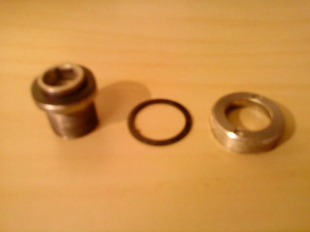

ich bin gerade dabei, meinen alten treuen Renner mal general zu überholen. Mangels Schrauerfahrung sitze ich jetzt an der Kurbel (Ultegra 1999 oder 2000) fest. Habe zwar eine Idee, wollte dennoch mal fragen, wie ich die demontieren muss.
So sieht es am Anfang aus: DSC00446.jpg
Ein Schritt weiter sieht sie so aus: DSC00445.jpg
Das ist dabei rausgekommen (Sorry für die Unschärfe): DSC00448.jpg
Habe hier leider nur einen Abzieher für Hollowtech II, der zu groß ist. Ist der HT I (sofern existent) kleiner? Oder bin ich schon einen Schritt zu weit?DSC00449.jpg

Du brauchst keinen Kurbelabzieher, der ist hier integriert. Kurbelschraube wieder rein schrauben, Unterlegscheibe aufsetzen und dann die "Ringmutter" wieder einschrauben (und festziehen, z.B. mit Spitz-Zange).
Dann nur die Inbus-Schraube lösen, dann kommt die Kurbel von alleine runter!

Schraub das
attachment.php
komplett (mit dem Aluring) wieder da
attachment.php
rein.
Dann nimmst du einen 8er Inbusschlüssel und schraubst die Kurbelschraube wieder raus, dadurch ziehst du die Kurbel mit ab. Der Aluring funktioniert dann als Abzieher.

Sowas habe ich mir auch gedacht, bzw. angelesen. Habe die große Inbus in der Mitte gelöst, dann kommt irgendwann Widerstand. Weiter drehen funktioniert nicht, der integrierte Abzieher blockiert dann. Aber so kommt die Kurbel auch nicht runter. Sitzt sie einfach nur fest?
AW: Kurbel ausbauen
Die Kurbel kann schon etwas fest sitzen. Einfach versuchen etwas über den Widerstand weiter zu drehen.
AW: Kurbel ausbauen
und dann soll sie abgehen? so die theorie. tut sich aber nichts... soll ich mit gewalt dran ziehen? wie funktioniert das system eigentlich? wer drückt da gegen wen?

nicht fragen, druck geben....bevor meine krbel abgegangen ist hab ich gedacht mein inbus bricht ab. mach mal ordentlich dampf auf das teil und dann ist die kurbel ab.
kann mit unter SEHR schwer gehen, aber da machste nichts

OK, jetzt ist sie ab. Vielen Dank für die schnelle Hilfe!! Man ist beim "ersten Mal" ja immer etwas vorsichtig... :D

Vielen Dank! War tatsächlich ein integrierter Kurbelabzieher, der einfach etwas Streicheleinheiten brauchte ;) Das Innenlager sitzt aber bombenfest. Nachdem ich jetzt einmal mit meinem Werkzeug abgerutscht bin, gehe ich erstmal zum Händler und schau, ob er eine besseres/längeres hat.
