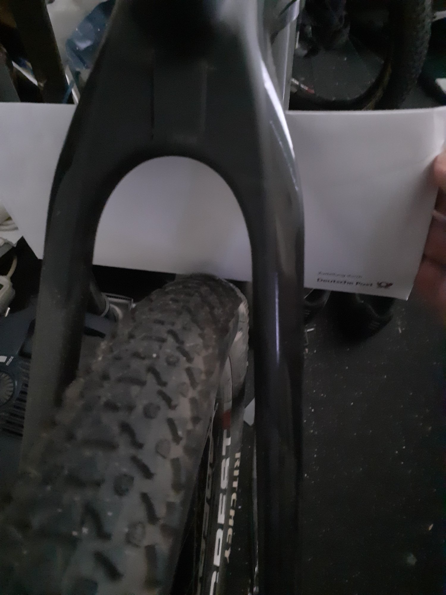

Ist der Fachkräftemangel wirklich so groß, oder ist das geplante Obsoleszens?
Rose hat doch schon sehr lange Erfahrung mit Rahmen aus Kohlefaser.
Bei meinem Carbon Pro RS von 2010 konnten sie das viel besser. Die Verbindung der beiden Streben war runder.
Bei dem kleinen Radius am Reveal zwingt man die Kraft um die Ecke und es entstehen lokal sehr hohe Spannungsspitzen. Vielleicht sollten sich die Ingenieure von Rose etwas mehr mit Bionik beschäftigen.
Hier mal ein Beispiel, wie es ungefähr aussehen sollte.
Cube Reaction, welches auch schon viele Kilometer gefahren wurde.
Ein Klopftest ist bei größeren Schäden sinnvoll. Wenn nur einige Gewebelagen durchtrennt sind, oder der Schaden sehr klein ist, hört man nicht immer einen Unterschied.
vielleicht solltest du dich weniger mit bionik beschäftigen
und nochmal genau hinschauen
wo der rahmen das problem hat
weiß ist nicht anfälliger
oder weniger elastisch
Könntest du das begründen? Ich fand die Begründung schlüssig dass weißer Lack mehr Pigmente bzw. dickeren Auftrag benötigt (bin allerdings auch kein Lackierer/Chemiker/Materialforscher usw.)
Passt auch zu den gezeigten Fällen, die in den letzten Jahren so in den Foren gezeigt wurden.
