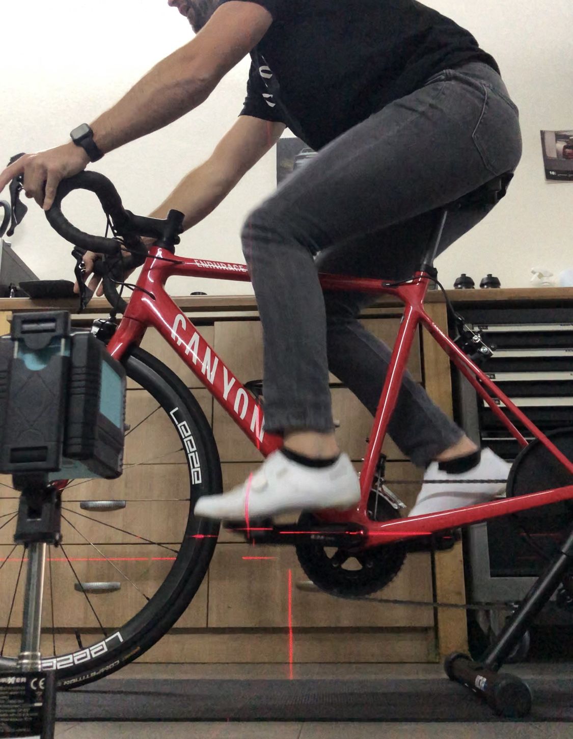

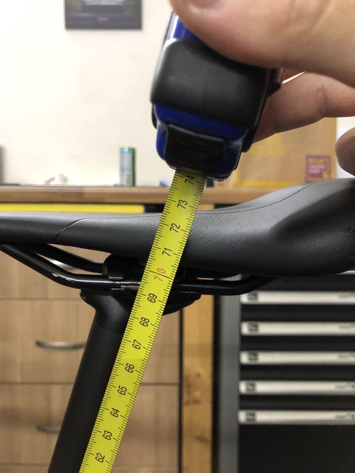

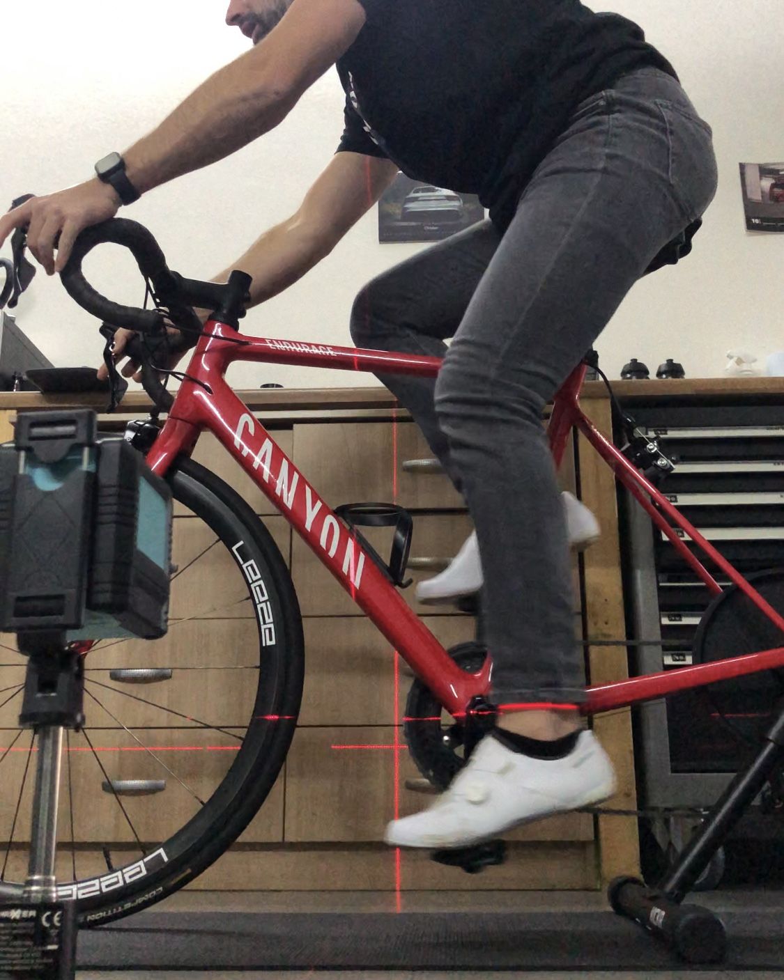

Ich melde mich zurück!
Hier mal ein Test, was meint ihr zu dieser Position?
Also die 760-770 erreiche ich definitiv nicht, da komm ich nicht mal mehr aufs Pedal..
Schrittlänge gemessen 87cm vonCanyon selbst, 86-87cm ich selbst..
Über 730-735 komme ich nicht, egal auf welchem meiner Räder und egal mit welchem Sattel..
und ja, sorry für die Hose.. sind gerade alleine im Schaumbad 😁

So verkehrt sieht das erst einmal nicht aus von den Winklen her.
Was mich ein wenig wundert, ist das Verhältnis Schrittlänge / Sattelhöhe. 87/73,5 hätte ich jetzt nicht erwartet.
Zum Vergleich habe ich 84/74 anzubieten. Wobei auch wohl 73,5 als Sattelhöhe gehen würde, ist dann aber schon eine gefühlt tiefe Sitzposition.

das verstehe ich eben auch nicht.. über 735 komme ich mit der Ferse nicht mehr wirklich ans Pedal, keine Ahnung warum..
und das habe ich an allen drei meiner Räder mit verschieden Sätteln und verschiedenen sattelstützen getestet..
aber sei es drum, ich werd’s nicht ändern können und werde aufhören krampfhaft mit dem Sattel rauf zu wollen.. viel mehr als Knielot und Max sattelhöhe kann ich Somit sowieso nicht ändern..
Muss aber auch dazu sagen, ich fahre alle meine Canyons in M und bin „nur“ 178 groß, so das ich genau für S zu groß und M zu klein bin 🙄 (ändert aber ab Kurbelmitte/sattelkante nichts)
Was wäre… wenn ich mit dem Sattel auf 760mm Höhe gehe und mit dem Sattel nach vorne? Das müsste mich dann ja auch zur Kurbel näher bringen 😏

Knielot passt -sofern man sich daran orientieren will - und wurde ja sogar professionell mit Laser ermittelt.
Kniewinkel in der untersten Position sieht auch gut aus. Ein paar mm der Sattelhöhe werden auch durch Pedal- und Schuhsohlenhöhe verursacht. Beim gestuften Sqlab-Sattel sollte man meines Erachtens die Sitzhöcker als Bezug nehmen messen. Dort kommt das dann auch nahe an die 77 cm ran (=87*0,885). Voraussetzung ist natürlich auch, dass die Schrittlänge richtig gemessen wurde. Am Ende ist es aber auch egal, solang der Kniewinkel im unteren Totpunkt in Ordnung ist.
