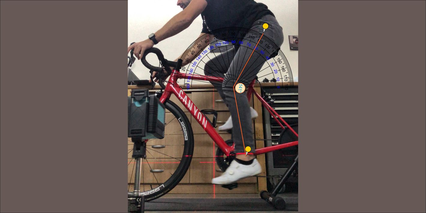

Edit: Schätzung mit Online-Winkelmesser https://www.ginifab.com/feeds/angle_measurement/online_protractor.de.php

Wow danke! 141grad sind ja gar nicht mal so schlecht ein wenig mehr höher könnte ich da aber wohl noch.. was würdet ihr als min/max werte meinen? 145-155?

Um das ansatzweise bewerten zu können, sollte das Bild nicht aus der Froschperspektive aufgenommen werden.
Besser wäre aus Hüfthöhe und im rechten Winkel zur Fahrtrichtung, damit die optische Verzerrung geringer ist.
In Radhose wäre noch einmal besser für die Bewertung,...
155er Winkel ist schon deutlich zuviel.

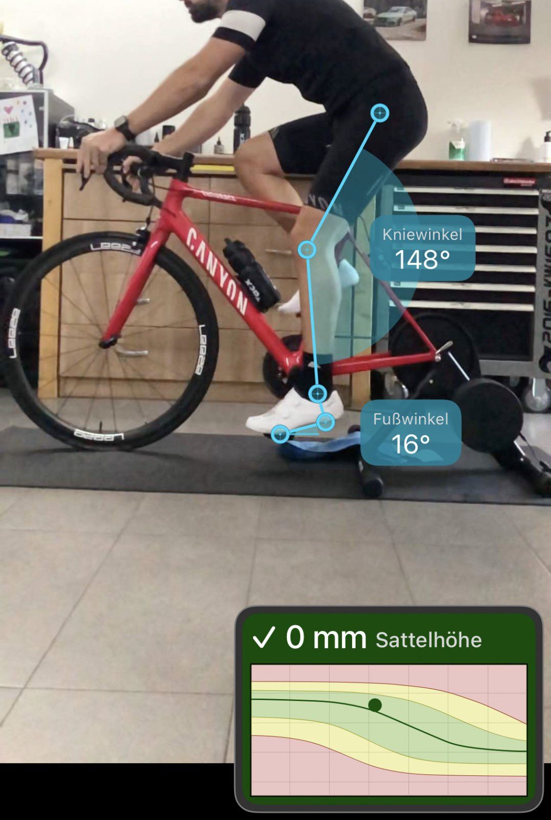

Erst mal danke für den Tipp mit der App 🥳
was meint ihr, hasst das so?

Auf dem Bild sieht es meines Erachtens sehr gut aus. Ich selbst lande auch meistens bei 147° bis 148°, mit einem größeren Kniewinkel habe ich das Gefühl, dass es zu gestreckt ist.
Der Ersteller des obigen Videos gibt folgende Bereiche an:
  • Literatur (ohne Quellenangabe): 138° - 142°
  • App: 143° - 155°
  • Tri-Tipps: 145° - 150°
Du hattest in deiner ersten Frage von Knieschmerzen berichtet. Ist der Sattel jetzt höher als vorher? Wenn ja, wie viel etwa?
Ansonsten einfach mit diesen Einstellungen eine Weile fahren und auf den Körper achten. Wenn das mit den Knieproblemen nicht besser wird, dann geht die Suche weiter...
Und nicht vergessen, die Einstellungen zu dokumentieren. Beispielsweise mit einem wasserfesten Stift einen Punkt an der Sattelstütze anbringen, dann sieht man sofort, wenn die Stütze ins Rohr wandert.

wie meinst du? Ich stelle das Handy mit Stativ auf und starte die App.. dann setz ich mich aufs Rad und fange an zu fahren..
Diese erkennt dann eigentlich den Rest und wirft mir nach ein paar Sekunden dieses Bild raus

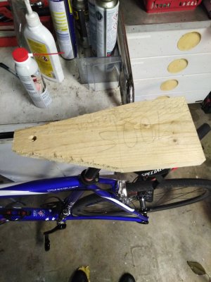

..und wenn du die richtige Einstellung gefunden hast, empfehle ich dir so ein Brett und das Maß von Pedal bis ober oder Unterkannte draufschreiben.
Ein Brettchen habe ich, wo von verschiedenen Radsportfreunden die Maße drauf sind. Jeder der schon 1x hier eingestellt hat , steht mit seinen Maß da drauf.
