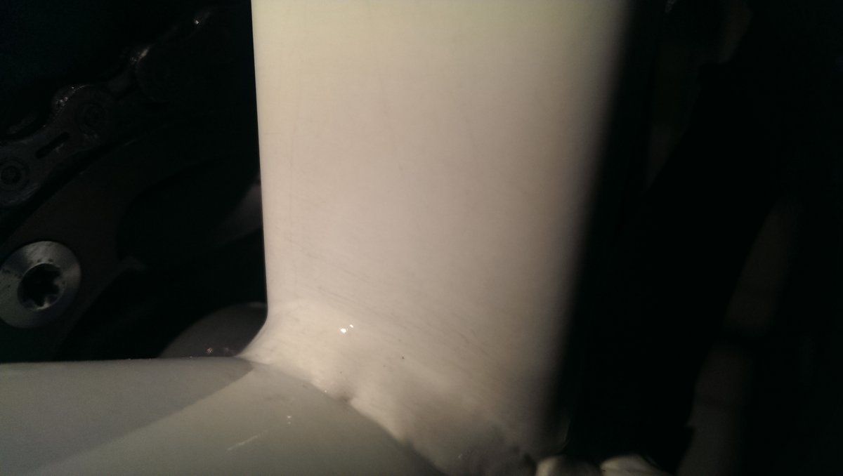

Probefahren konnte ich es jetzt leider noch nicht. Als ich mir den Rahmen angeschaut hab, habe ich über der Schweißnaht über dem Tretlager eine Stelle gefunden, bei der ich nicht weiß, ob es sich um Risse handelt. Hatte noch nicht mit gerissenen Alurahmen zu tun.
Ich hab versucht, es so gut wie möglich zu fotografieren.

Das sieht nach Rissen im Klarlack aus - kannst ja mal im Stand ordentlich belasten und jemanden schauen lassen ob sich was ändert, vermute aber nicht.
