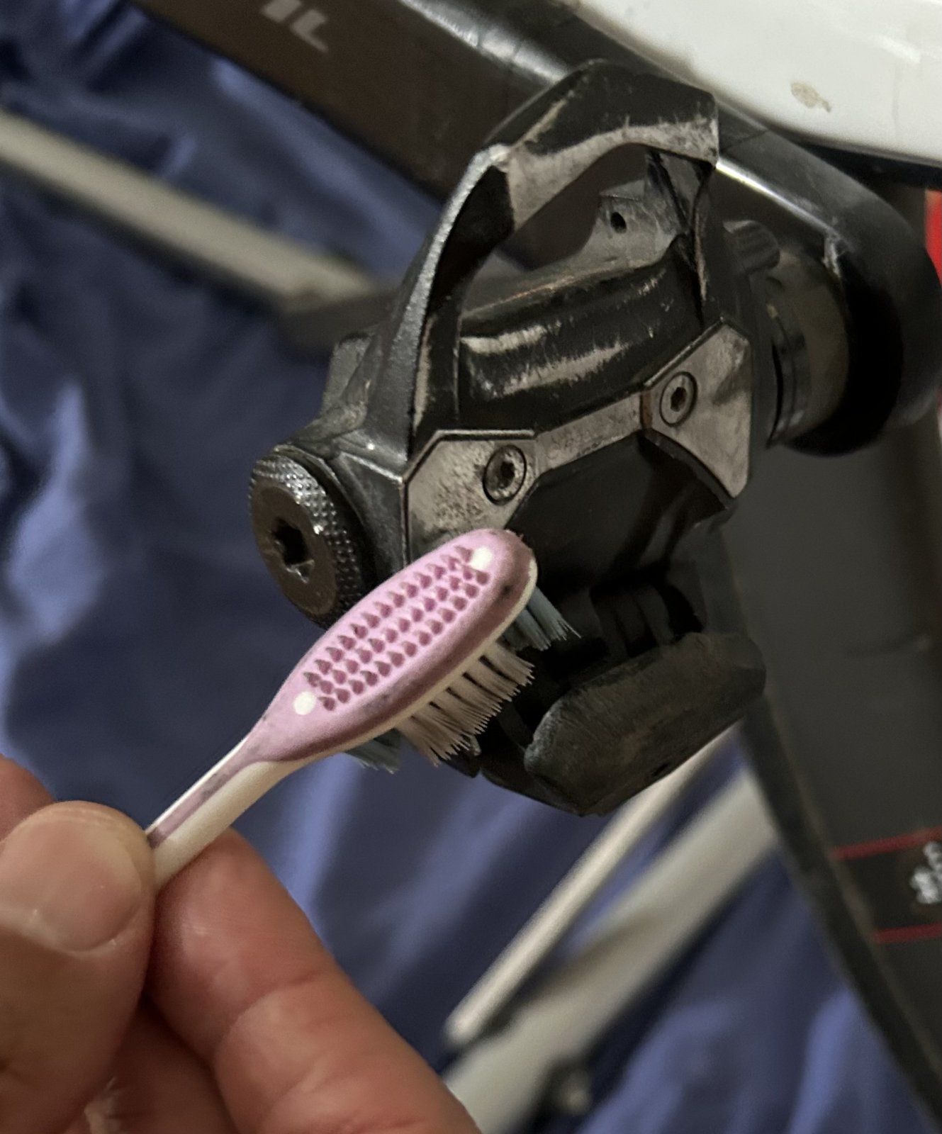

Das Problem habe ich mit Look wenn sich Staub oder Dreck festgesetzt hat. Ich habe eine alte Zahnbürste dabei, damit wird kurz gebürstet und schon geht es wieder 👍

So sollte es sein. Aber es kann auch schon mal während einer Runde sandig werden🤗 und dann klappt es auch mit der Bürste. Passiert aber nur mit Look.

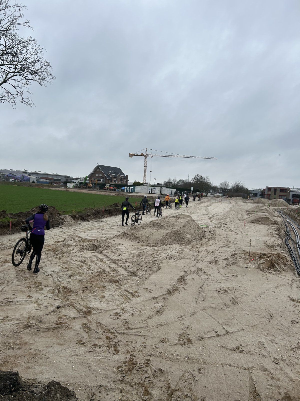

Ok, ich denke da haben wir dann den Übeltäter. War bei mir zwar nicht so extrem wie bei @Moersracer aber meine Runde beinhaltet seit neustem auch eine Baustelle, bei der man absteigen, und über ein Stück Wiese laufen muss. Das mit der Zahnbürste ist ne super Idee, werde ich dann ab jetzt auch so machen. Vielen Dank nochmal an alle!
