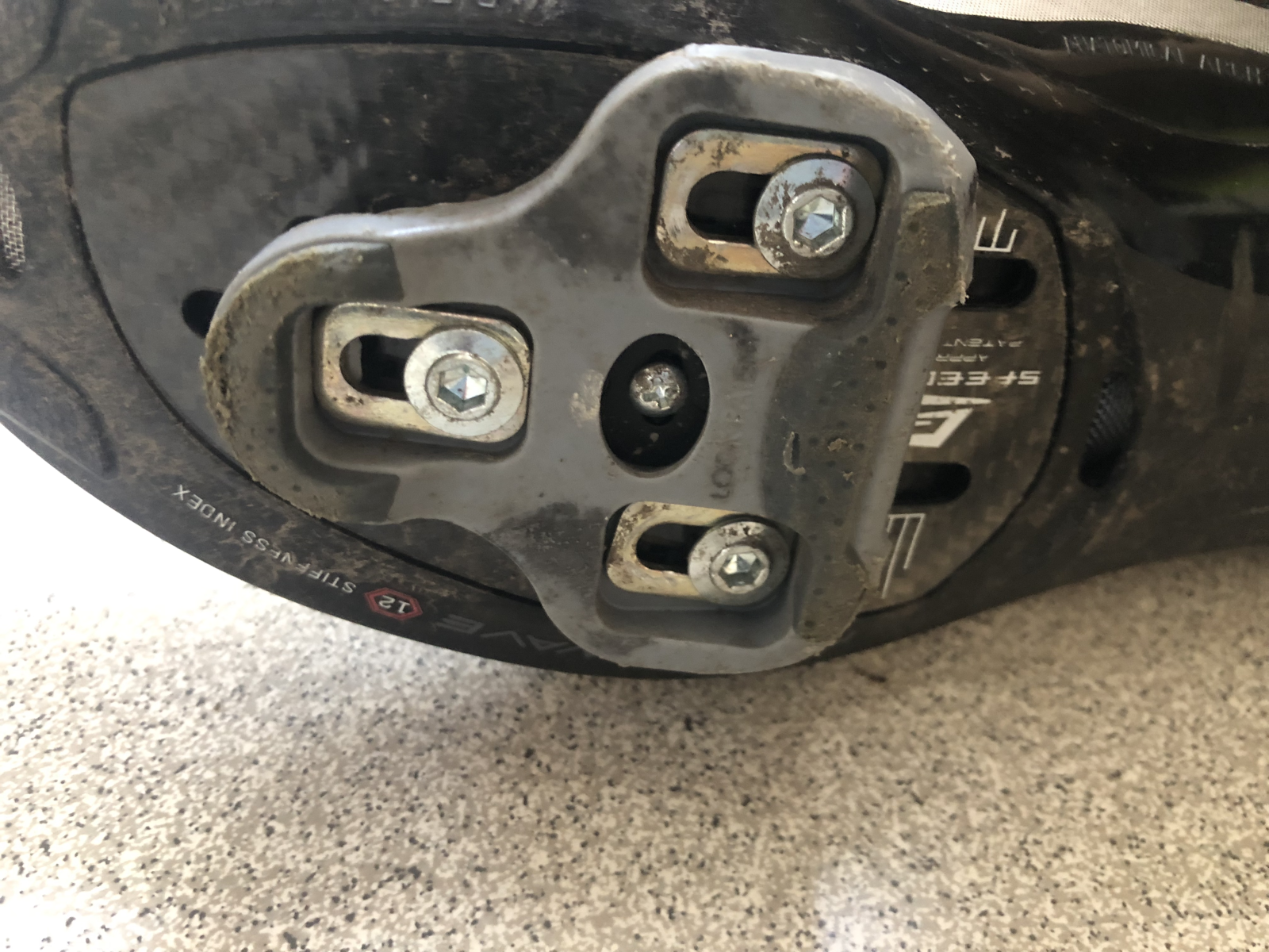

Hast du mal Bilder on den Pedalen und Platten? Waren Pedale und Platten neu oder könnte es sein, dass sie abgenutz sind? Bist du mal gestürzt oder mit den Platten viel über Steine/Kies, etc. gelaufen?
Danke für die Antwort! Pedale und Platten waren neu (hab ein neues Fahrrad und da die Pedalen gleich mitbestellt). Ich lade mal Bilder hoch. Als Anfänger kann ich null einschätzten wie abgenutzt sowas sein darf. Aber ich hätte jetzt gedacht das dürfte eigentlich nicht die Ursache sein.

Halten die schwarzen Platten Deine Füße in einer Zwangsstellung und deswegen reagiert dann deine Muskulatur nicht mehr wie gewünscht oder Dein Gehirn hat abgespeichert das es deswegen den Fuß nicht in diese Richtung drehen darf?
Das sind graue Platten mit 4,5 Grad.

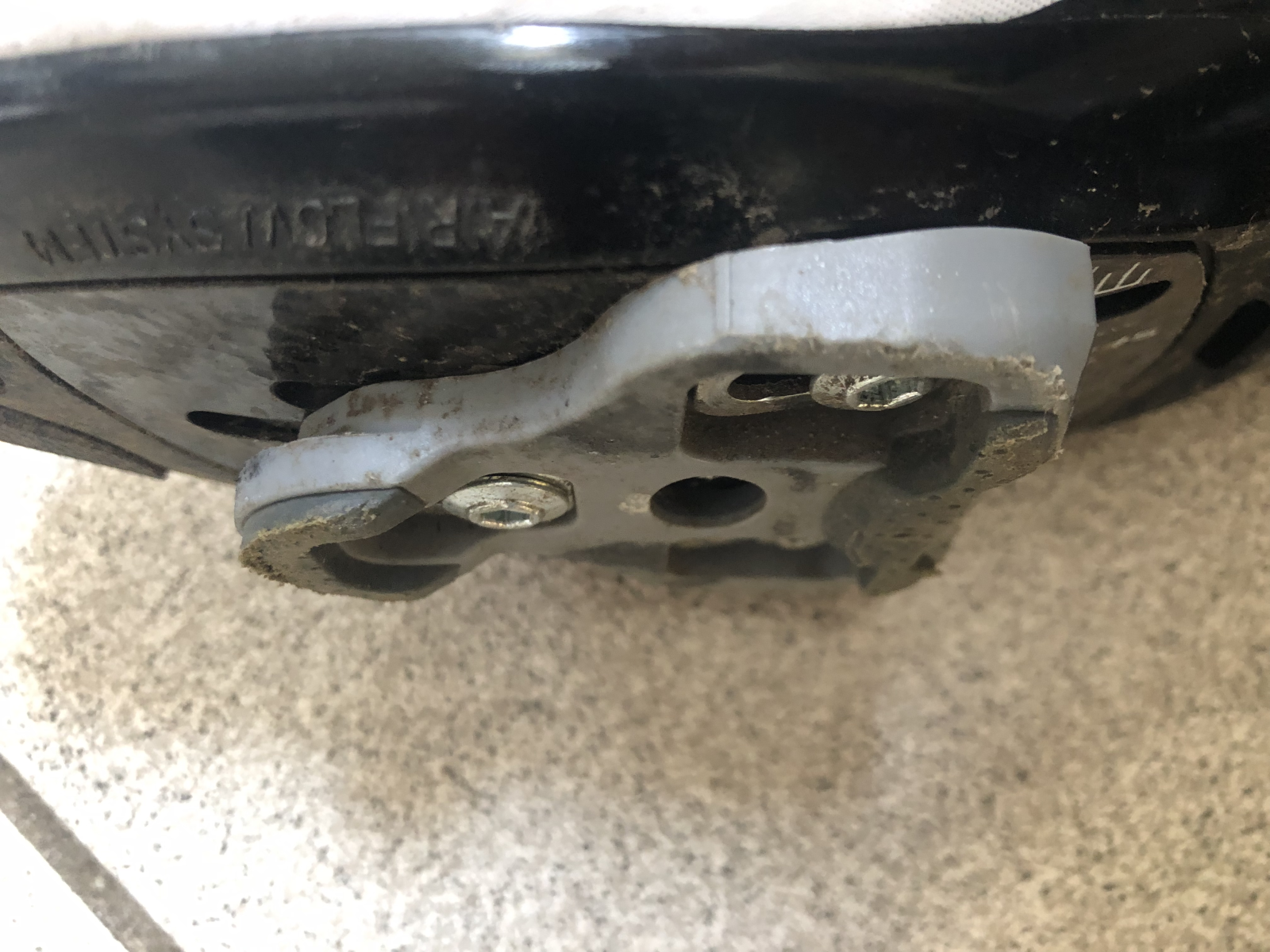

Also abgenutzt ist da nichts. Hast du die Mechanik mal im Stand ausprobiert? Funktioniert es weder links noch rechts?

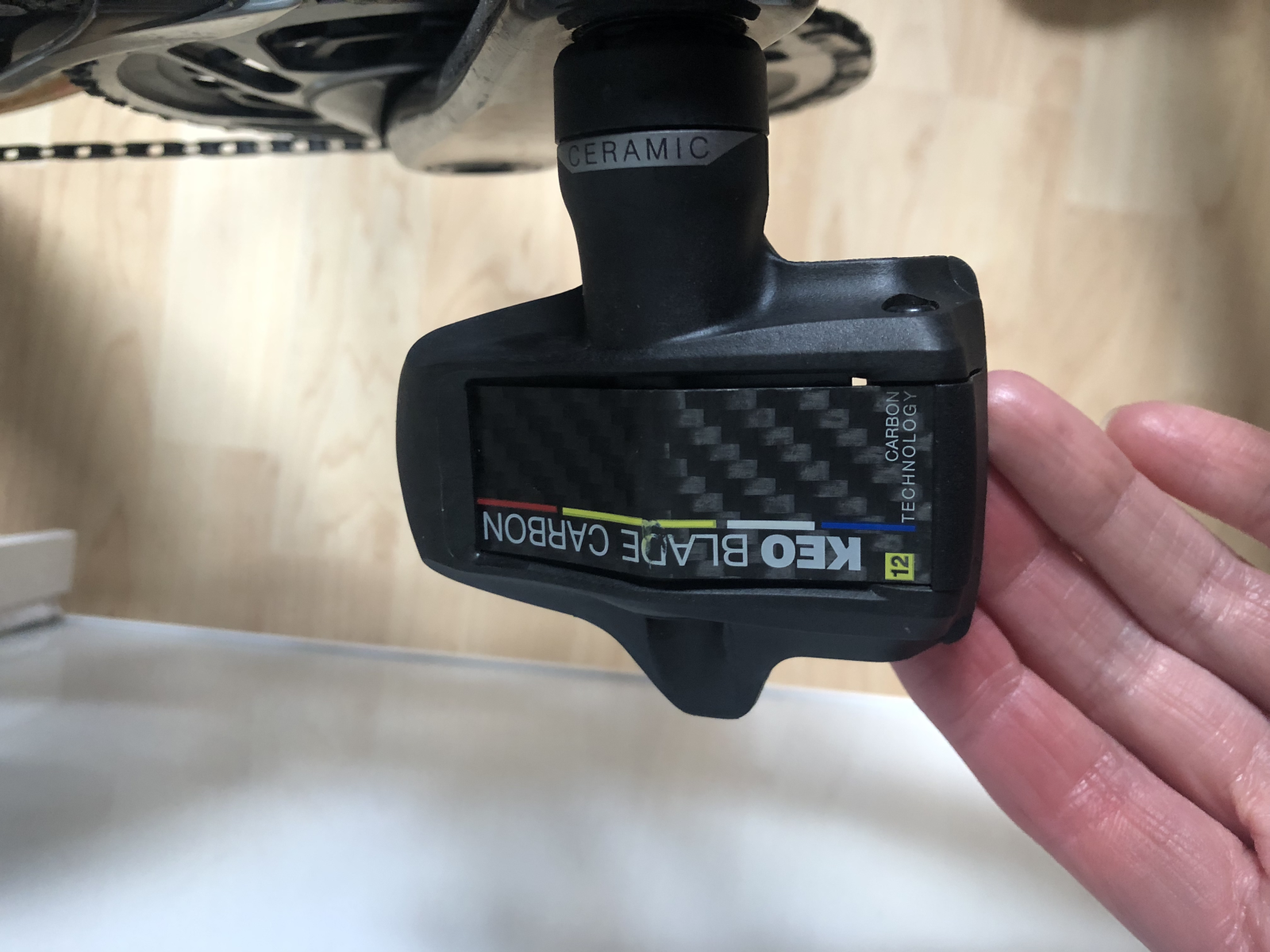

Das klingt danach als würde was mit dem Pedal nicht stimmen. Sind die Schrauben der Schuhplatten fest? Oder besser gefragt, lassen sich die Platten mit den Fingern bewegen? Ansonsten, steckt irgendwas in der Feder oder im Pedal, was den Auslösemechanismus blockieren könnte? Fotografiere doch bitte mal die Unterseite der Pedale.
Das sind die Look Blade Pedale, da kann man mit Federvorspannung nichts verstellen, die Spannung wird durch die Carbonplatte/Feder vorgegeben.
Vielleicht ist der Mechanismus verklemmt oder die Feder in dem hinteren Teil verrutscht. Meistens müsste es zu den Pedalen noch die anderen Federn dazu gegeben haben. Ggf. mal ein Montagevideo anschauen. Falls du die Verpackung der Pedalen noch hast, müssten da die anderen Platten und ein De-Montage-Tool dabei sein.
Eigentlich müsste das auch alles im Stand gehen. Das Einklicken ist ohne Fuß drin vielleicht etwas hakelig schwer, aber das Ausklicken muss auch mit dem Schuh in der Hand nur gehen, sonst stimmt da was nicht. Die Schuhplatten sehen recht frisch aus, vielleicht ist auf der Rückseite der Platten was nicht in Ordnung? Für mich klingt das aber eh nach einem Problem mit dem Pedalmechanismus. Aber nach so kurzem Gebrauch sollte das eigentlich nicht der Fall sein. Seltsam.
Meine Blades haben Jahre runter. Ich habe mal den Klemmmechanismus letztens getauscht, weil der etwas ausgeleiert war. Vielleicht ist da bei dir auch nur Dreck drin oder so?
Probiere mal, ob du mit den Fingern hinten an den Pedalen, den Mechanismus (Carbonfeder) nach hinten drücken kannst (müsste eigentlich ohne viel Kraft ca. 3 mm nach hinten zu drücken gehen), sodass du ausschließen kannst, dass da nichts fest ist! Wenn es geht, dann weiß ich auch nicht.

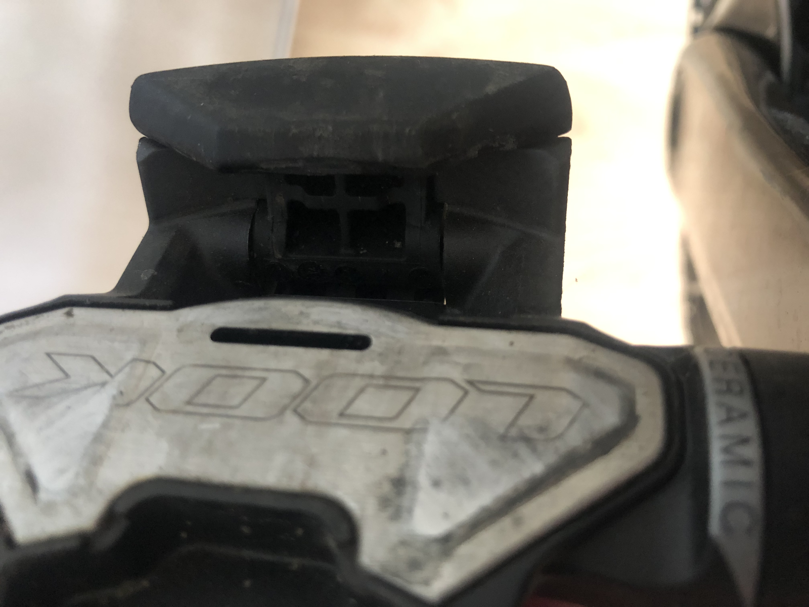

Vielen Dank erstmal für die ganzen Antworten! Also, ich habe es jetzt nochmal von unten fotografiert. Vielleicht ist der Mechanismus wirklich von Anfang an nicht ganz ok gewesen? Ich habe nämlich gerade ausprobiert das nach hinten zu drücken und das geht sehr schwer und auch höchstens 1mm. Ich erinnere mich aber, dass das von Anfang an so war, das mit dem Drücken hab ich nämlich schon ausprobiert, als die Dinger ankamen. Da ich noch nie Klickpedalen hatte wollte ich direkt ausprobieren wie schwer das geht und hatte mich gewundert, dass es doch so schwer ist. Dann dachte ich aber mit dem Fuß wird das schon leichter gehen und habe mir nichts dabei gedacht. Da ging es dann ja auch, allerdings würde ich schon sagen, dass es immer ziemlich viel Kraft brauchte sich auszuklicken. Leider hab ich ja keinen Vergleich, weil es wie gesagt meine ersten sind. Aber euren Schilderungen nach zu urteilen frage ich mich gerade, ob die nicht von Anfang an irgendwie zu fest waren... Andere Platten waren nicht dabei. Und soweit ich es beurteilen kann steckt auch nichts fest. Die Platten an den Schuhen sind fest.

Für die 12 NM Blades ist ca.1 mm normal. Es gibt auch noch "Blades" mit 8 NM Auslösehärte. Aber selbst mit der 12er dürfte es nicht so schwer gehen wie du es beschreibst. Du kannst ja auf die 8er wechseln, aber ohne Gewähr, dass es für dich dann besser ist.
Ich fahre die gleichen Pedale - an einem Rad mit 12Nm, am anderen mit 16Nm. Ebenfalls verwende ich die grauen Platten. Die sehen auf den Bildern absolut in Ordnung aus. Was mich wundert, ist die Einstellung. Du hast die Platten ganz nach vorne geschoben? Sicher, dass sie richtig auf deine Füße eingestellt sind? Hast du das alleine gemacht oder wurde das beim Fahrradkauf vom Händler unterstützt? Wenn sie nicht fest verschraubt sind, rutschen sie gerne bis zu einem Anschlagpunkt. Ich kann mir vorstellen, dass es sich beim Ausklinken ziemlich komisch anfühlt, wenn die Platten ganz vorne sind. Kontrolliere am besten noch einmal die Einstellung und teste dann im Stand. Geht gut mit einer weiteren Person, zur Not tut es aber auch die Hauswand.

Angesichts der Extrem-Positionen dieser Schrauben (ganz hinten / ganz außen) auf den Bildern würde ich das Problem auch bei unfesten Schrauben vermuten.
Das ist mir auch aufgefallen, würde ich unabhängig vom geschilderten Problem mal überprüfen.
Der TE hat ja geschrieben, dass er den Schuh auch mit der Hand kaum vom Pedal reißen kann.
Ich vermute, die Hinterseite der Platte hakt irgendwo an der Kralle des Pedals fest, da ist ein Übergang nicht mehr so smooth wie zu Anfang.
Vielleicht ist da ein Grat entstanden.
