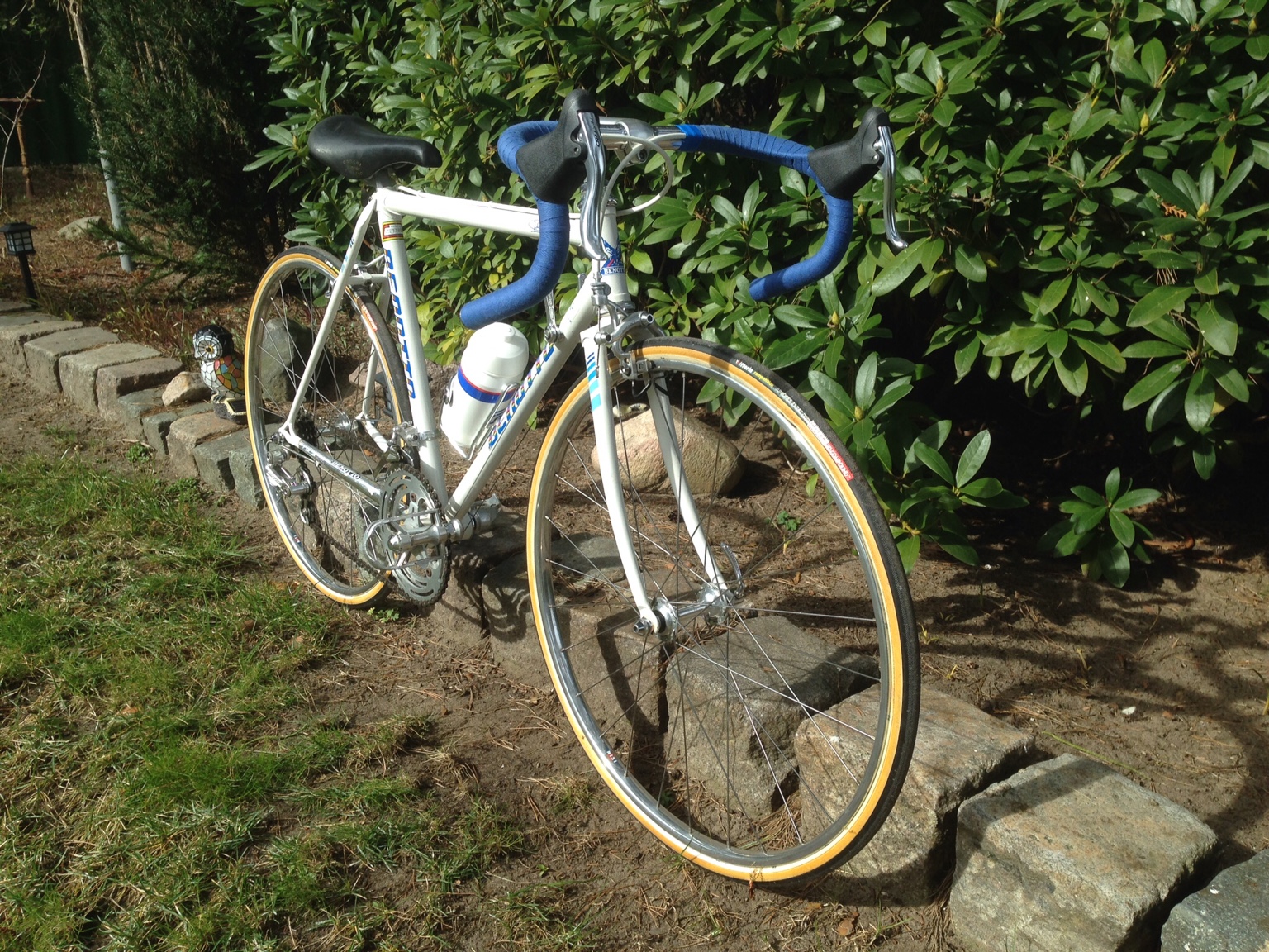

Mit den Kinderrennrädern ist es schwierig, da kann ich auch ein Lied singen. Ich habe meinem Sohn eins aufgebaut, ein 24" Benotto Ragazzino. Den Rahmen hab ich in den Kleinanzeigen gefunden. Es war fast komplett, bis auf die Kurbel. Da ich aber seit fast einem Jahr immer wieder Teile (wenn sie dann mal auftauchen) kaufe. Hatte deshalb noch ne Ofmega Kurbel (155) und ein 2ter LRS liegt zur Not bereit. Schlauchreifen (Vittoria Junior) habe ich für nen 10er das Stück in Italien (mit15 € Versand) gesehen und gleich 4 Stück gekauft. Bremshebel sind ein Thema für sich, deshalb habe ich moderne Tectro Junior Bremshebel (für kleine Hände) angebaut. Sattel ist ein concor Junior. In Summe hab ich sicherlich über alles 300€ ausgegeben. Also viel zu teuer....
Und ja, der Junge fährt Dura Ace
