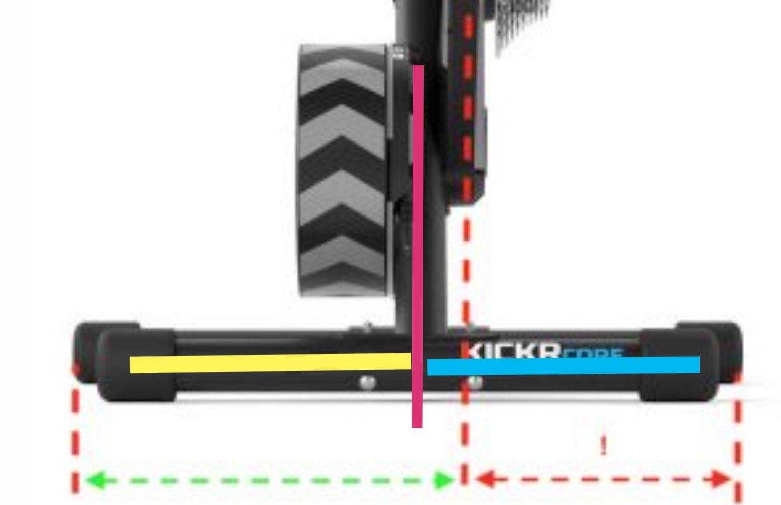

Hab grade mal an meinem Kickr Core nachgemessen.
Sowohl die kurze als auch die lange Stange sind nicht symmetrisch bezüglich der Befestigungslöcher, die linke, gelb markierte Seite ist 2-3 cm länger als die rechte, blaue. Ist das bei den Kippel-Kandidaten auch so? Spricht etwas dagegen das rumzudrehen? Sollte helfen..

Bei Reddit gibts dazu auch 2 Threads. Die haben die Beine tatsächlich einfach getauscht, wodurch das kippen nach rechts weg war. Quasi so wie er sein sollte. Die hatten sich schon gefragt, ob die Logos auf die falsche Seite geklebt wurden. Also bei der Montage einfach die Beine drehen, dann ist es symetrisch.

Ich habs auch gedreht, ist besser als vorher.

Wenn ich mich recht entsinne: Die Aufkleber zeigen in der meiner Ansicht nach korrekten Ausrichtung nach unten, sind also nur noch schlecht lesbar.
Aber besser mit einem Maßband beide Seiten der Füße nachmessen. Die längere sollte auf der dem Gewicht gegenüberliegenden Seite sein (siehe Beitrag #29 für die falsche Konfiguration).
Bei mir ist es jetzt so, so sollte es ja eigentlich sein, oder?
