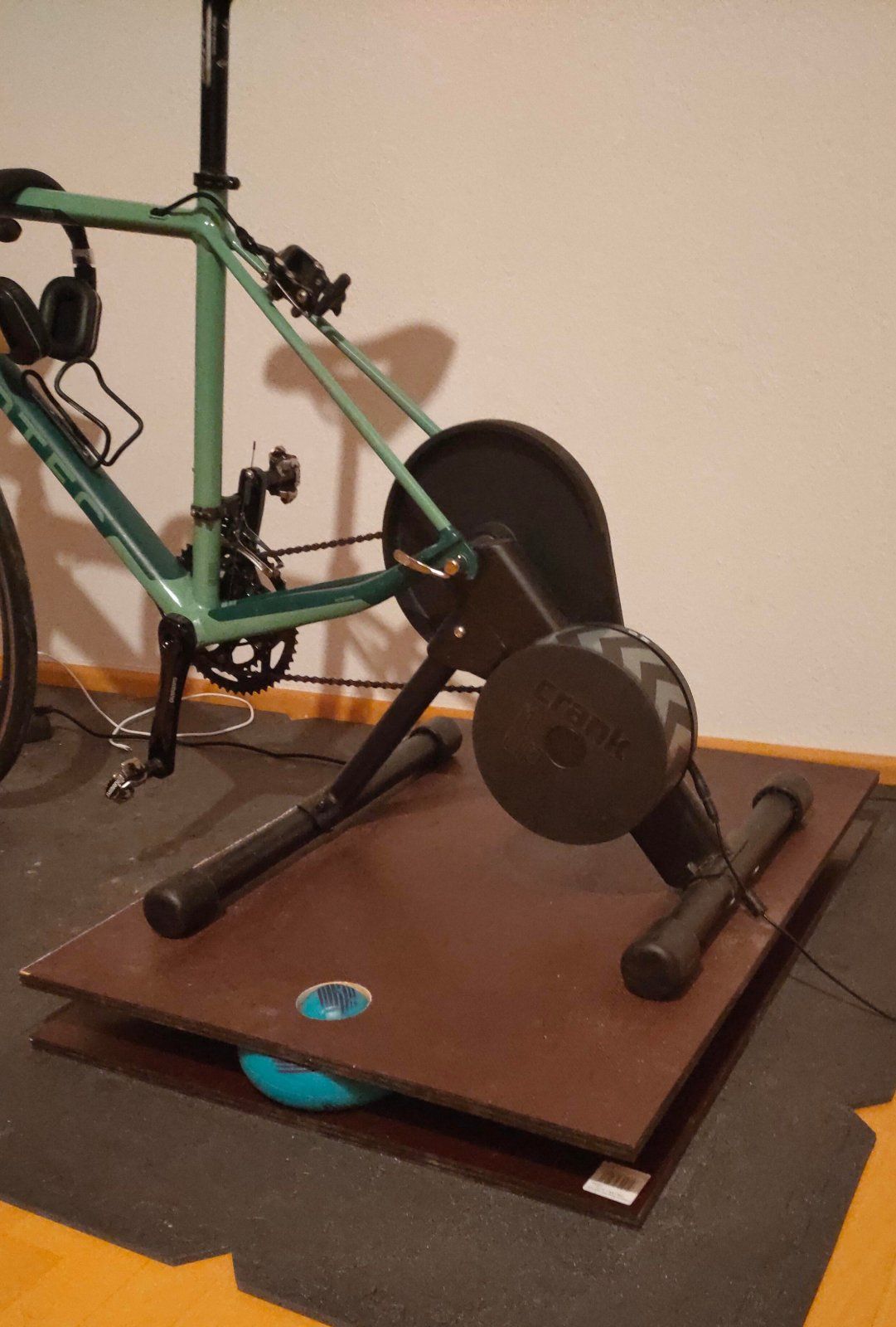

Ich habe unter meinem Kickr Sportmatten die leicht nachgeben, zwecks Reduzierung der Schallübertragung. Seit letzter Woche bin ich Besitzer einen selbstgebauten Sprintboards.

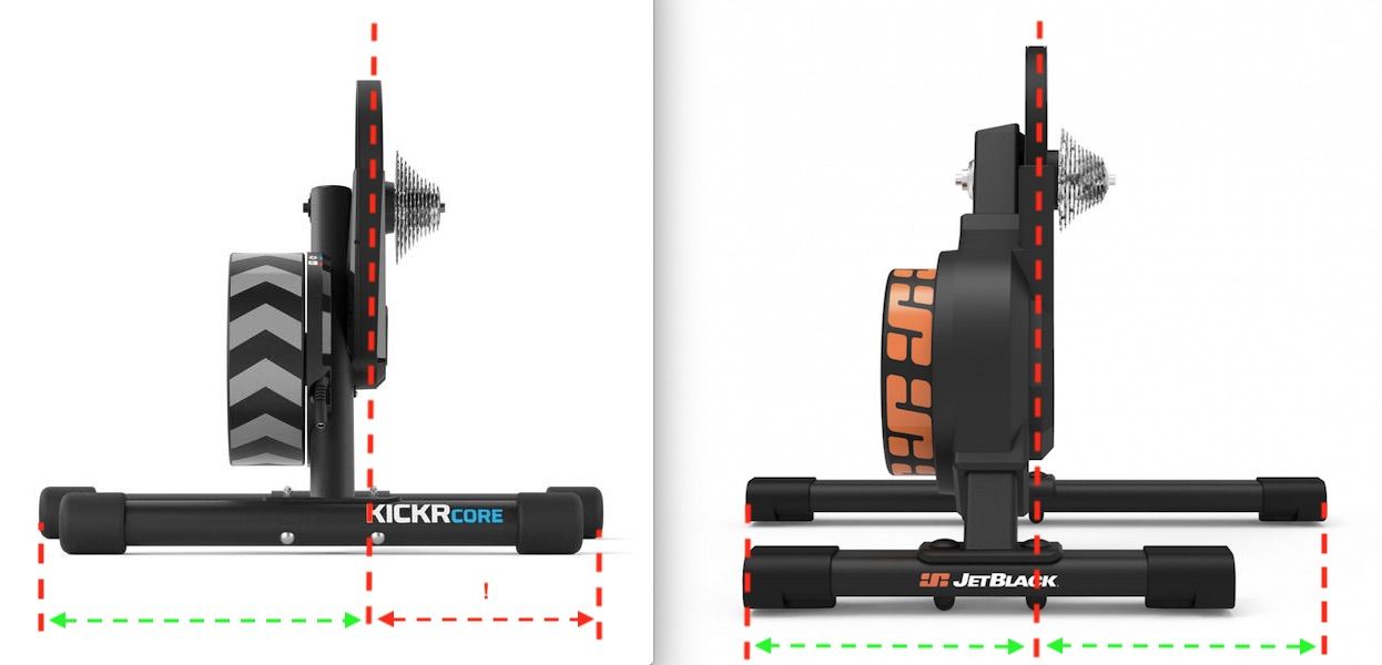

Ich habe mehrfach versucht noch einen Wahoo Kickr Core zu bekommen, aber die angegebenen Lieferzeiten verschieben sich immer wieder. Daher habe ich mir nun aus Frust einen JetBlack Volt gekauft, der stand nach 2 Tagen aufgebaut bei mir. Ich habe mich im Vorwege sehr viel mit Informationen zum Wahoo Kickr Core beschäftigt und stellte fest das die technischen Daten überwiegend mit dem Jetblack Volt übereinstimmen.
Etwas enttäuscht war ich als ich feststellte das der Volt nicht zusammenklappbar ist. Das Teil ist solide verschweisst, was ich jetzt gar nicht mehr so schlecht finde. Aber was mir außerdem aufgefallen ist, ist ein Unterschied bei der Zentrierung der vorderen Standbeine, die vielleicht mit dem von Nikomeds beschriebenen Problem zu tun haben können. Ich hänge hier einfach mal eine Skizze ran.

@Quasarmin Dankeschön! Wichtiger Hinweis! Sehr gut möglich dass es daran liegt!!!!

Ich habe das Problem auch. Dadurch, dass das Rad versetzt eingebaut ist flext die Konstruktion nach rechts. Vor allem natürlich über 400 Watt oder im Wiegetritt/Sprint. Habe schon mal überlegt Verstrebungen anzuschweißen. Lieber wäre mir eine Verstrebung anzuschrauben ...

Man sieht an der Skizze weiter oben, das das rad nach rechts eingespannt wird. dies sieht auch jeder in echt wenn er hinter dem kickr steht..
kann man somit auch nicht ändern, das man immer nach rechts kippt :/
