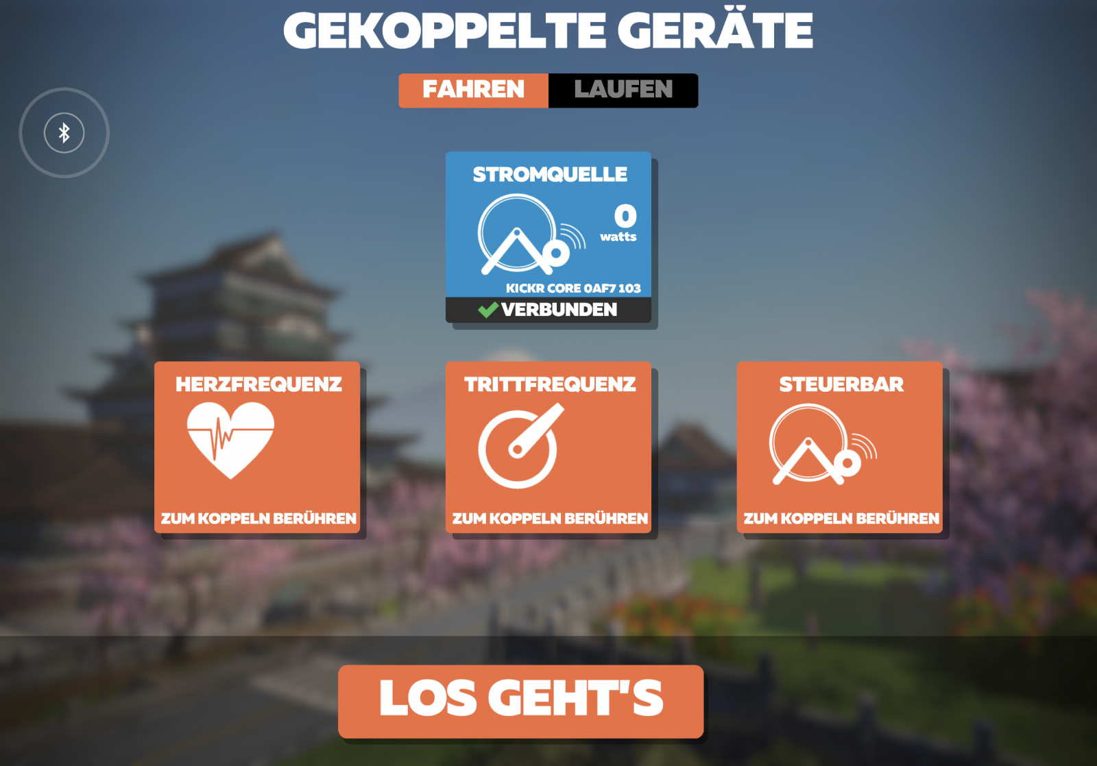

work242 Mitglied Registriert 28 Februar 2021 Beiträge 81 Reaktionspunkte 21 23 September 2021 #1 Moin aus Hannover, sehe ich das richtig, dass ich den Core bei „Steuerbar“ auch pairen muss? Gruß Christian

freiform regaining unconsciousness Registriert 13 April 2016 Beiträge 1.288 Reaktionspunkte 1.882 Ort 2612x 23 September 2021 #2 Genau, und bei Trittfrequenz auch, wenn du die wissen möchtest.
solution85 Aktives Mitglied Registriert 11 September 2017 Beiträge 24.098 Reaktionspunkte 39.401 23 September 2021 #3 Stromquelle ist eine etwas unglückliche Übersetzung. Damit ist ganz einfach nur der Leistungsmesser gemeint.

Bench a Radler Registriert 20 November 2016 Beiträge 2.538 Reaktionspunkte 1.975 Ort Allgäu 23 September 2021 #4 work242 schrieb: muss Zum Vergrößern anklicken.... Müssen nicht. Es zwingt dich keiner dazu. Dann funktioniert halt kein SIM und kein ERG und der Trainer fungiert als dumb trainer. Für Trittfrequenz braucht der Trainer die neuste Firmware.
