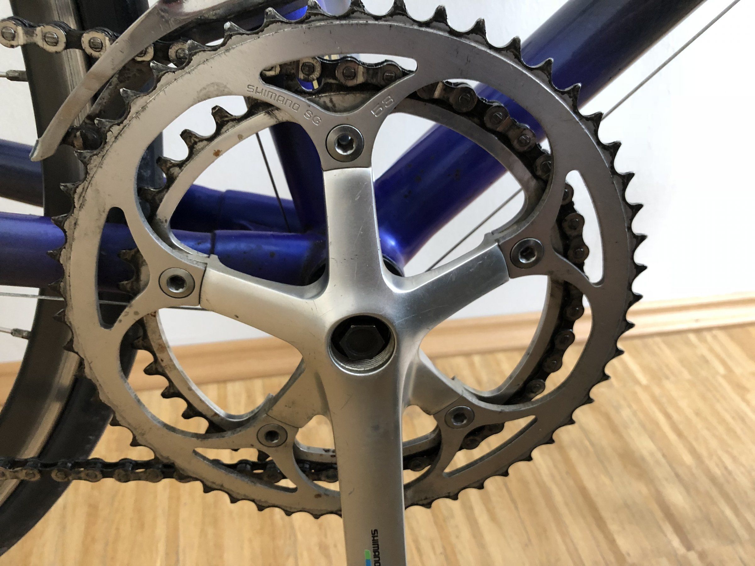

Hallo, ich habe meinen Youngtimer (Merida Extreme 907) nun endlich fertig, alleridngs bin ich für die Übersetzung etwas schwach übersetzt, trotz eines 28er Ritzels hinten tue ich mir am Berg schwer. Jetzt würde ich diese Kettenblätter gerne gegen etwas "kompaktere" tauschen: kettenblatt.JPG
Gibt es da eine Möglichkeit etwas kleineres ranzuschrauben und wenn ja, "kostengünstig"?
DANKE & vG!
Die abgebildete Kurbel sollte einen 130 mm Lochkreis haben. Der kleinstmögliche Zahnkranz an der Kurbel hat 38 Z.
Lochkreis wird gemessen, von "Loch zu Loch"? Könnte so gemessen auf die 130 hinkommen. Bekomme ich wo ein 38er Blatt? Ist es sinnvoll das große auch gegen ein etwas kleineres zu tauschen, damit der Blatt-Wechsel beim Schalten problemlos klappt?

Der eine Zahn bringt Dir eine Veränderung der Übersetzung von gerade mal 2,5%, das ist fast nichts. Wenn Du wirklich am Berg Erleichterung brauchst, dann könntest Du auf eine Kompaktkurbel umsteigen (kleines Kettenblatt von 39 --> 34 bringt 12,8%), oder Du verwendest hinten eine andere Kassette mit z.B. 32 statt 28 Zähnen (14,3%). Für letzteres benötigst Du dann vermutlich z.B. ein 9-fach MTB-Schaltwerk. Hängt aber davon ab, was sonst an Deinem Rad verbaut ist (was Du noch nicht geschrieben hast).
Das 38er Blatt könntest Du montieren, wenn Du ohnehin wg. Verschleiß das Blatt tauschen musst. Da kann man die Reduktion um einen Zahn als Beifang mitnehmen, aber es löst Dein Problem nicht, dafür ist die Veränderung der Übersetzung viel zu klein.
Danke noch einmal - im Moment ist das kleine Kettenblatt ein 42er, hinten habe ich als größtes ein 28er. Geschaltet wird mit einer Dura-Ace 7204 mit Dura-Ace STIs - das Schaltsystem möchte ich nicht ändern :)
Ich habe auf meiner Arbeitsstrecke halt immer genau einen gröberen Hügel zu bezwingen und bei meiner heutigen ersten Fahrt ist mir da schon etwas die Luft ausgegangen, aber es war zu schaffen. Die Überlegung beim Klettern war halt: am täglichen Arbeitsweg wäre jede Erleichterung gut. Auf einem anderen Rad habe ich zB eine Kompaktkurbel und hinten aber nur ein 26er Ritzel - und das empfinde ich leichter zu treten.
