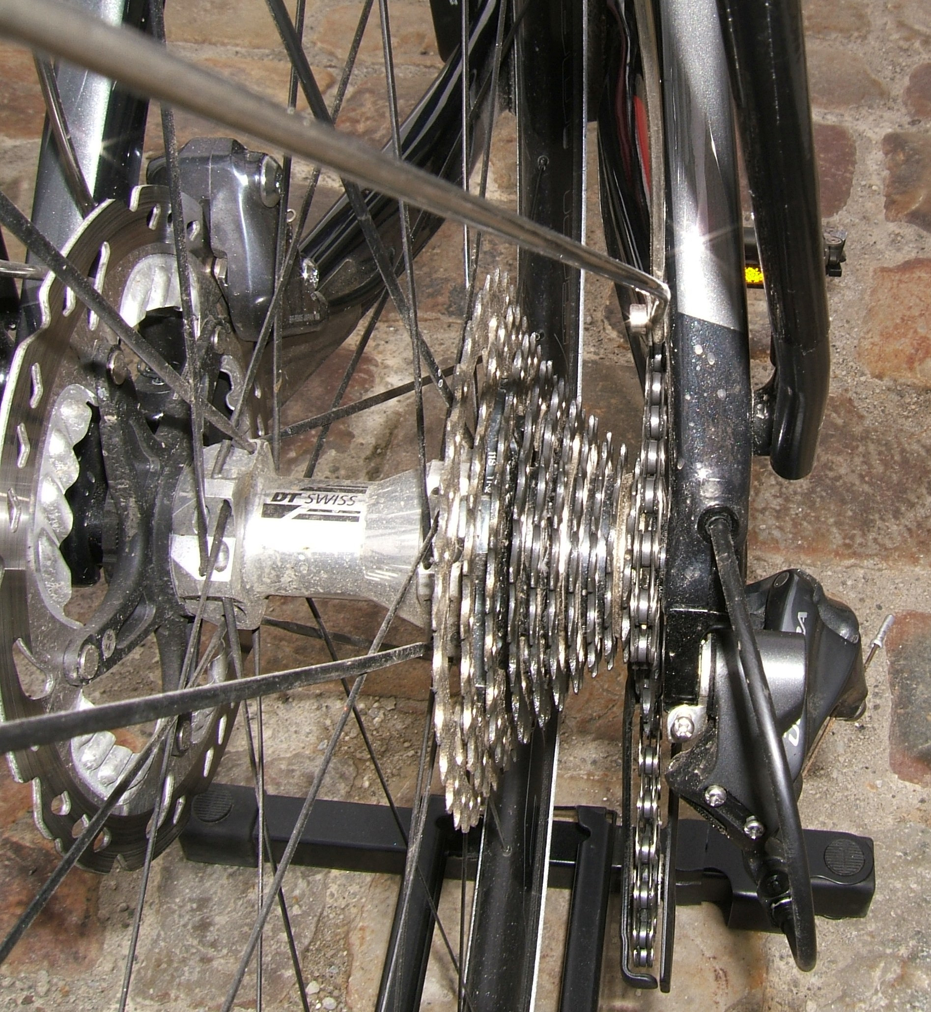

Bei mir hat bei einem Rahmen (mit Naben für Steckachsen) die Kette leicht an der Kettenstrebe geschliffen bei Verwendung des kleinesten Ritzels.
Ich habe das Problem beseitigt indem ich eine 1mm Pass-/Distanzscheibe auf die Nabe geklebt habe auf der rechten Seite. Nun ist ausreichend Abstand zwischen Kette und Rahmen, die Nabe sitzt immer noch sicher im Rahmen.
Ich habe das Problem beseitigt indem ich eine 1mm Pass-/Distanzscheibe auf die Achse der Nabe gesteckt habe auf der Seite. Nun ist ausreichend Abstand zwischen Kette und Rahmen, die Nabe sitzt immer noch mit ausreichend Auflage im Rahmen.

Ich habe bei mir eine 1mm dicke Scheibe auf die Achse der Nabe gesteckt. So wird der Abstand des letzten Ritzels zum Rahmen 1mm größer, was bei mir reicht.

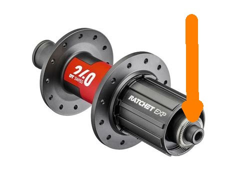

Ich hab das schon im ersten Post gelesen aber ich habe es leider nicht gerafft " WO" du die Scheibe montiert hast.
Der Aufbau ist doch wie folgt:
Nabenkörber ( darin die Achse und die Lager) dann der Freilaufkörper, darauf die Kassette.
Durch dies alles steckst du den Schnellspanner oder die Steckachse und gehst damit in den Rahmen.
Wo genau also wird die Scheibe platziert ? auf dem Stück was vom Schnellspanner noch heraus ragt und in die Ausfallenden kommt , quasi an der Innenseite der Ausfallenden ?

Die Nabe muss quasi 1mm breiter werden, um rechts mehr Abstand zum Rahmen zu bekommen.
Bei einer Nabe mit Schnellspanner kommt die Pass-Scheibe also rechts auf die Nabe drauf, wird quasi an die Nabe angeklebt. Durch das Loch der Pass-Scheibe ragt das Stück Achse durch, ebenfalls dein 5mm Schnellspanner.
Die Pass-Scheibe verbreitert also die Nabe im Rahmen von 135 mm bei mir auf 136 mm. Und liegt dann am Rahmen an.
Da bei mir eine Nabe mit Steckachse verwendet wird habe ich die Pass-Scheibe auf das Nabenende aufgelegt (angeklebt) und die Steckachse durch das Loch der Pass-Scheibe durchgesteckt.
Jetzt verstanden?
Jetzt verstanden?

achsooooooooooo ;-)
Ok vielen Dank ;-) Gab es da Scheiben von DT Swiss oder eher die Baumarkt Fraktion ?
Wenn du sagst aufgeklebt, hast du die Scheibe also an der Nabe fixiert?
Ich hätte sonst Angst, das die Scheibe trotz Anpressdruck der Schnellspanner, Spiel bekommt und am Rahmen scheuert. Wie verhält sich das?
Solche Pass-Scheiben gibt es in allerlei Abmessungen (Durchmesser, Dicke, Lochdurchmesser) im Eisenwarenfachhandel. Ich hatte mir einen Versender online dafür gesucht und mehrere Pass-Scheiben unterschiedlicher Dicke geordert zum Probieren, was am besten passt.
Aus dem Kopf weiß ich nicht mehr bei welcher Firma.
=> google einfach mal nach "Passscheiben". Da finden sich viele Anbieter.
Normalerweise hält die Pass-Scheibe/Beilagscheibe komplett problemlos lose auf die Achse gesteckt.
Doof ist es halt wenn sie beim Ausbau des Hinterrads runterfällt.
Darum habe ich ihr einen Klebepunkt mit Sekundenkleber verpasst und sie an den Nabenkörper angeklebt. So ist der Hinterradausbau/-einbau genauso unkompliziert wie ohne Pass-Scheibe, notfalls könnte man sie aber immer wieder abhebeln, falls man das wollte.
Verschieben tut sich da gar nix, wenn die Nabe normal im Rahmen fixiert wurde.
Idealerweise sollte das Loch der Pass-Scheibe aber nicht deutlich größer sein als dein Achsdurchmesser, dann kann auch nix verrutschen.
Perfekt wäre eine Scheibe, die ein Loch hat einen Tick größer als der Achsdurchmesser und einen Außendurchmesser so wie der Nabenkörper, an dem sie anliegt.
Könnte man ggf. sogar selbst anfertigen aus Edelstahlblech oder Alublech mit bohren + feilen.
