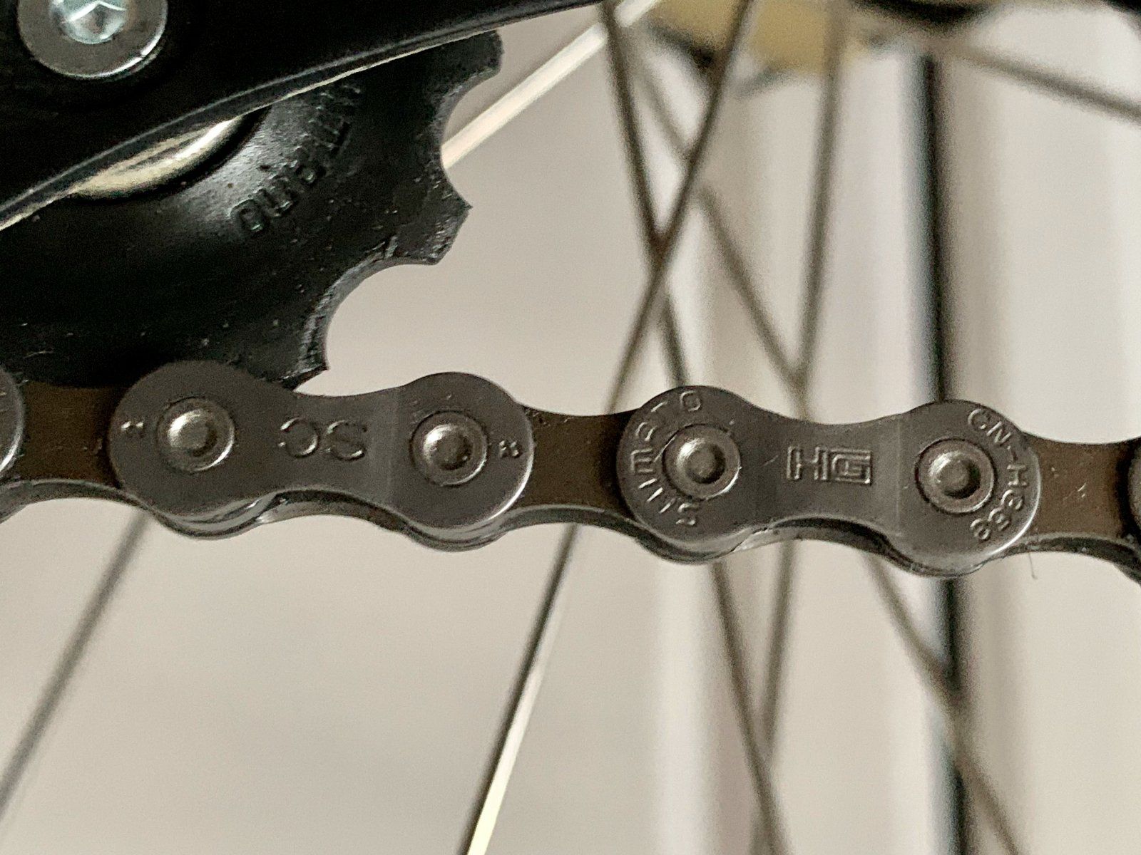

Das eiern ist in dieser Preisklasse inklusiv, das ist aber kein Problem. Die Unruhe im Antrieb auf höheren Gängen kommt von der falschen Kette, ist das eine IG?
Auf den 3 höchsten. Also
11-12-14
Das ist normal.
Je kleiner die Zähnezahl des Ritzels, desto stärker werden die Kettenglieder beim Auf-und Ablaufen zum/vom Zahnkranz zueinander abgewinkelt.
Stell Dir vor, eine Felge wäre nicht rund, sondern sechseckig. Beim "Abrollen" würdest Du bei jeder Ecke, über die die Felge gerade ab"rollt", deutlich angehoben.
Bei 36 Ecken würde die Felge schon recht normal abrollen, der "Hub" wäre nur noch gering.
Genau so ist es auch, wenn die Kette von kleinen Ritzeln abläuft.
Das umso mehr, wenn die sog. "Teilung" nicht mehr stimmt, also wenn
a) die Kette bereits gelängt ist
oder
b) die Zähne am Ritzel bereits einen gewissen Verschleiß haben.
Durch Verringerung der Zähnezahlen sowohl vorne als auch hinten hat man zwar eine Gewichtsersparnis erreicht. Doch diese wird durch unruhigen Lauf und deutlich höherem Verschleiß erkauft.
