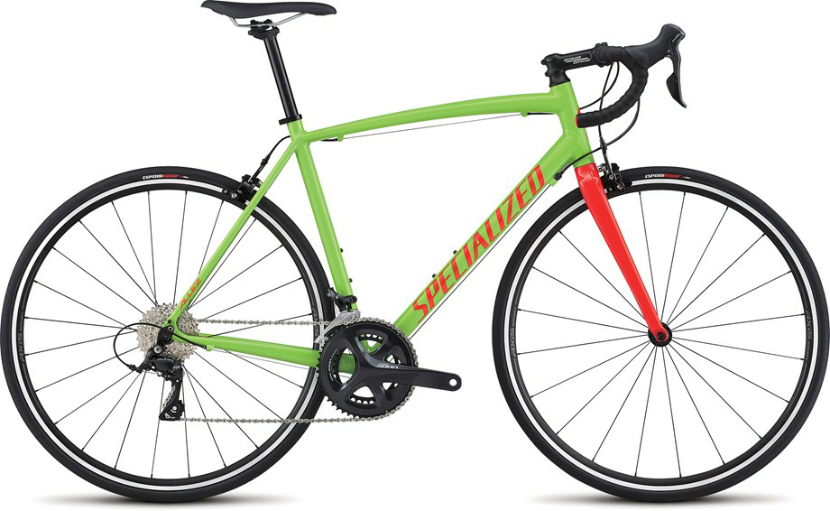

Ich tendieren zum Specialized da es nun doch 58 als Rahmengrösse hat(Verkäufer hat falsch gelesen). Was sagt Ihr dazu? Einzig die Farbe lässt zu Wünschen übrig.

Probe fahren!
Bei der derzeitigen Velonachfrage ausserdem: schnell sein!
Alle suchen gerade ein neues Velo, die Geschäfte haben ewige Lieferzeiten, die Gebrauchtverkäufer können sich vor Anfragen wahrscheinlich kaum retten. Also: so schnell wie möglich hinfahren, und Probe fahren. Aber nur kaufen, wenn es wirklich passt.

Ist nicht Kleinanzeigen.😁 Aber sonst ist es gut oder hat es Schwachstellen....?
