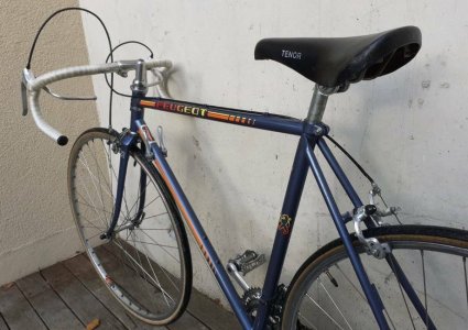

Bei Körpergröße von nur 1,70 musste ich Rennrad mit RH 53 fahren.
Mein Alltag und Schlechtwetter Rad ist ein Bauer RH58 mit Doppelbremshebeln. Oberrohr ist mir mit 56 cm eigentlich zu lang aber wegen Doppelbremshebel kann ich die bremse von oben Bedienen und muss mich nicht bücken. Doppelbremshebel finde ich besonders praktisch für die Stadt oder wenn ich mit meinen Jungs unterwegs bin. Ich sitze fast aufrecht, sehe alles, kann mich unterhalten und nachdem die Fahrt locker und entspannt ist, kann auch jederzeit bremsen ohne mich bücken zu müssen.
Ich glaube für Leute, die Probleme mit Halswirbelsäule und Bandscheiben haben bittet Doppelbremshebel eine Möglichkeit trotzdem Rennrad zu fahren ohne zu sehr gestreckt bzw. gebückt zu sein. Man muss dazu aber sagen dass die neue Rennradremsen leistungfähiger sind. Schneller und sicherer.
Für mich selber ist wegen Knieverletzung Rennrad eine gute Alternative geworden in Bewegung zu bleiben und seitdem durch Korona Fussballtraining eingestellt ist fahren mene Jungs ofter mit.
Wenn ich allein unterwegs bin dann fahre ich Peugeot Turmalet RH 54 oder PX10, beide mit normalen Bremsen.
Bilder unten - So sehen die Doppelbremshebel auf einem Peugeot und was zu Rahmengröße.
Wenn die möglichkeit besteht, am besten passende Rahmenhöhe besorgen. Ist einfacher, machr mehr Spass und wenn man vorausdenkt ist auch biliger.
Grüß aus KF
