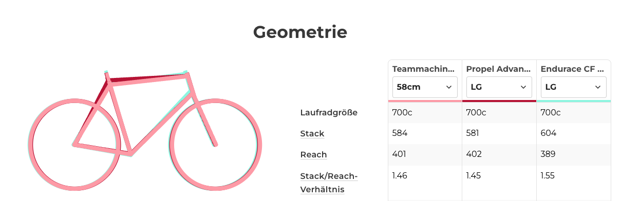

Das Endurace ist eher entspannt, das BMC schon sportlich, und das Propel ist ein Aero-Rennrad, das ist das "schnellste". Das kommt am Ende natürlich auch drauf an, mit wieviel Spacern etc du fährst.
Leichte Laufräder sind an keinem der von dir genannten Räder verbaut, die wiegen alle so 1.800-2.000g. Aber die kann man ja immer noch mit der Zeit austauschen/upgraden. 😉
Das Endurace ist dir wahrscheinlich zu entspannt, da könntest du vielleicht noch auf das Ultimate CF SL warten.
Wenn dir das BMC von den Maßen her gut gepasst hat, dir die Farbe gefällt und du "nur" ein Problem mit der Schaltung hattest, dann würde ich trotzdem dabei bleiben, statt blind etwas anderes zu kaufen. Das Propel ist nochmal agressiver von der Geometrie, da solltest du definitiv mal drauf sitzen und probefahren bevor du dir sowas anschaffst. Die 105 ist eigentlich eine sehr gute und ausgereifte Schaltung, vielleicht war sie nur nicht gut eingestellt. Sauberer Schalten tut eine elektronische auch nicht. 😉 Und das gesparte Geld kannst du dann in Laufräder investieren, irgendwann noch ein Carbon-Vorbau & -Lenker, dann ist das Ding auch richtig leicht. 👍

Balken = verschiedene Rahmenfarben im Geometrievergleich und anderen Grafiken weiter unten – siehe #7, rot/rosa/grün 😉
Und nein, das ist keine Bikefitting-Seite – das ist dann schon ein etwas komplexeres Thema. 😉 Generell solltest du dir da aber bissl weniger den Kopf zerbrechen als ich denke grad rauszuhören – wenn ein Rad hier oder da nen cm kürzer ist oder länger als ein anderes oder laut irgendwelche Berechnungsformeln 5mm zu kurz/hoch/xyz wirst du nicht nach 5km mit Krämpfen absteigen. Wenn die Rahmengröße halbwegs passt is der Rest Gewöhnungssache.
