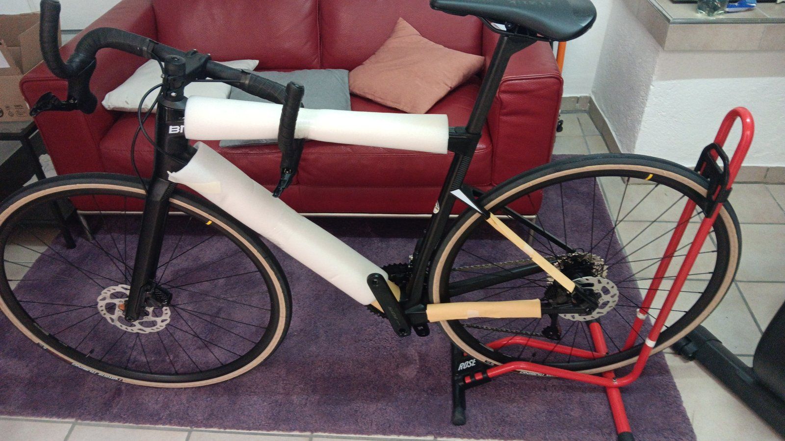

Habe das Rad in RH54 heute früh erhalten.
Diesselben Maße wie Du, 174cm lang und SL 81,5cm.
Erste,nur Sitzprobe scheint passend zu sein.
Macht einen guten Eindruck...
