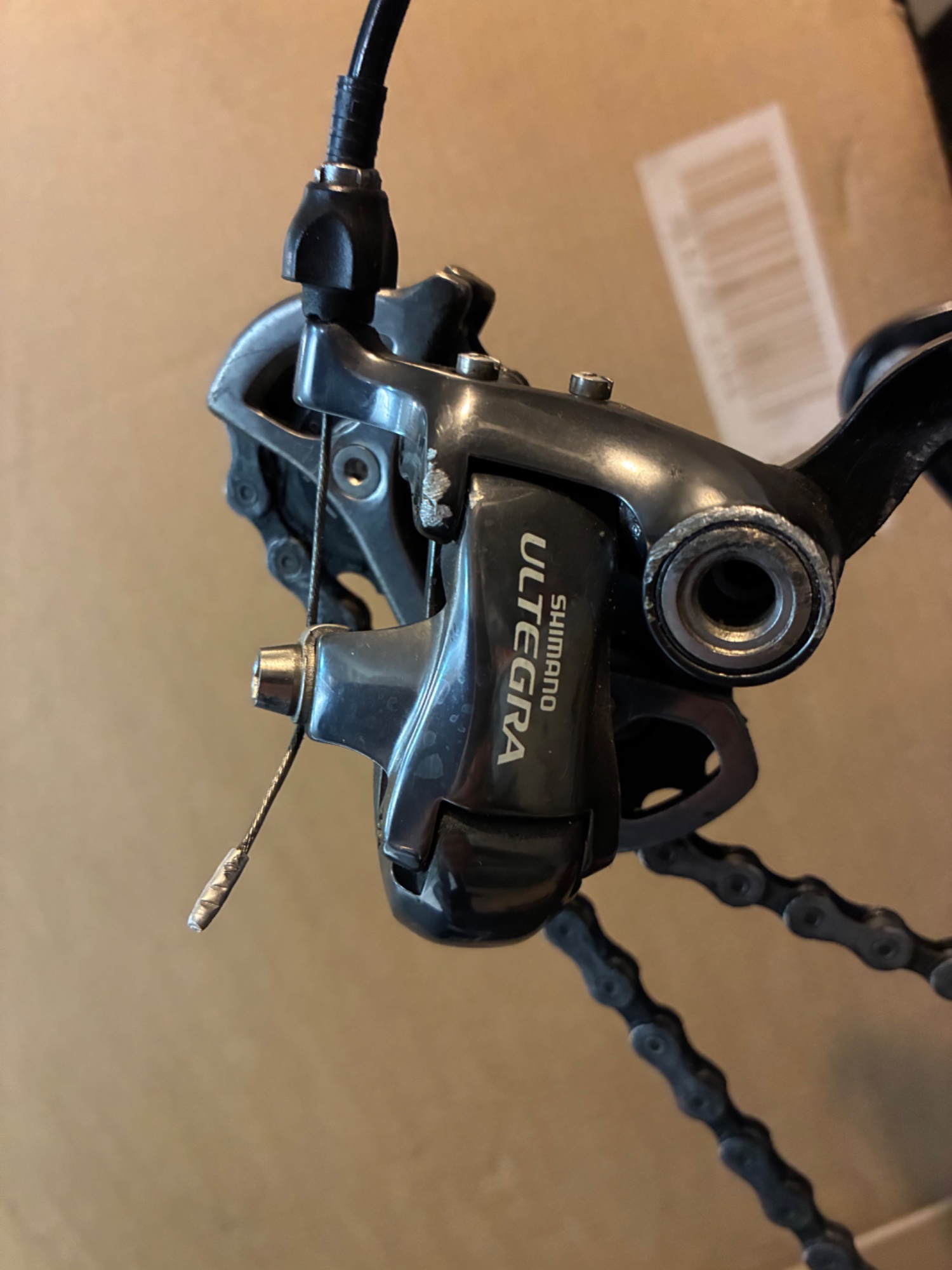

Die Bezeichnung steht hinten eingeprägt am Schaltwerk auf dessen Rückseite. Wie zB. hier zu sehen:
https://www.velowizard.com/wp-content/uploads/2022/04/IMG_4380.jpg
Alternativ ein Foto des Schaltwerks hier einstellen.
Hallo, ich seh auf der Schaltung keine genaue Bezeichnung ich hab' mal ein Foto gemacht. Hoffe es hilft euch weiter.
Die Bezeichnung steht auf der Innenseite des Schaltwerk, dazu braucht es eine Taschenlampe und gute Augen.
Genau habe heute nachgeschaut. Es ist das Schaltwerk: rd 6600.

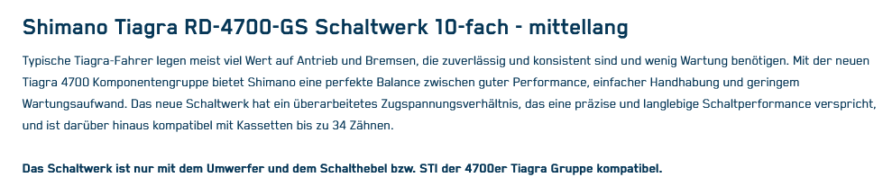

Die aktuellen Tiagra-Schaltwerke können zwar bis 34T, funktionieren aber ziemlich sicher NICHT mit x600-STIs.

Die aktuellen Tiagra-Schaltwerke können zwar bis 34T, funktionieren aber ziemlich sicher x600-STIs.
Das 4700 geht nicht mit den alten 10x STIs
