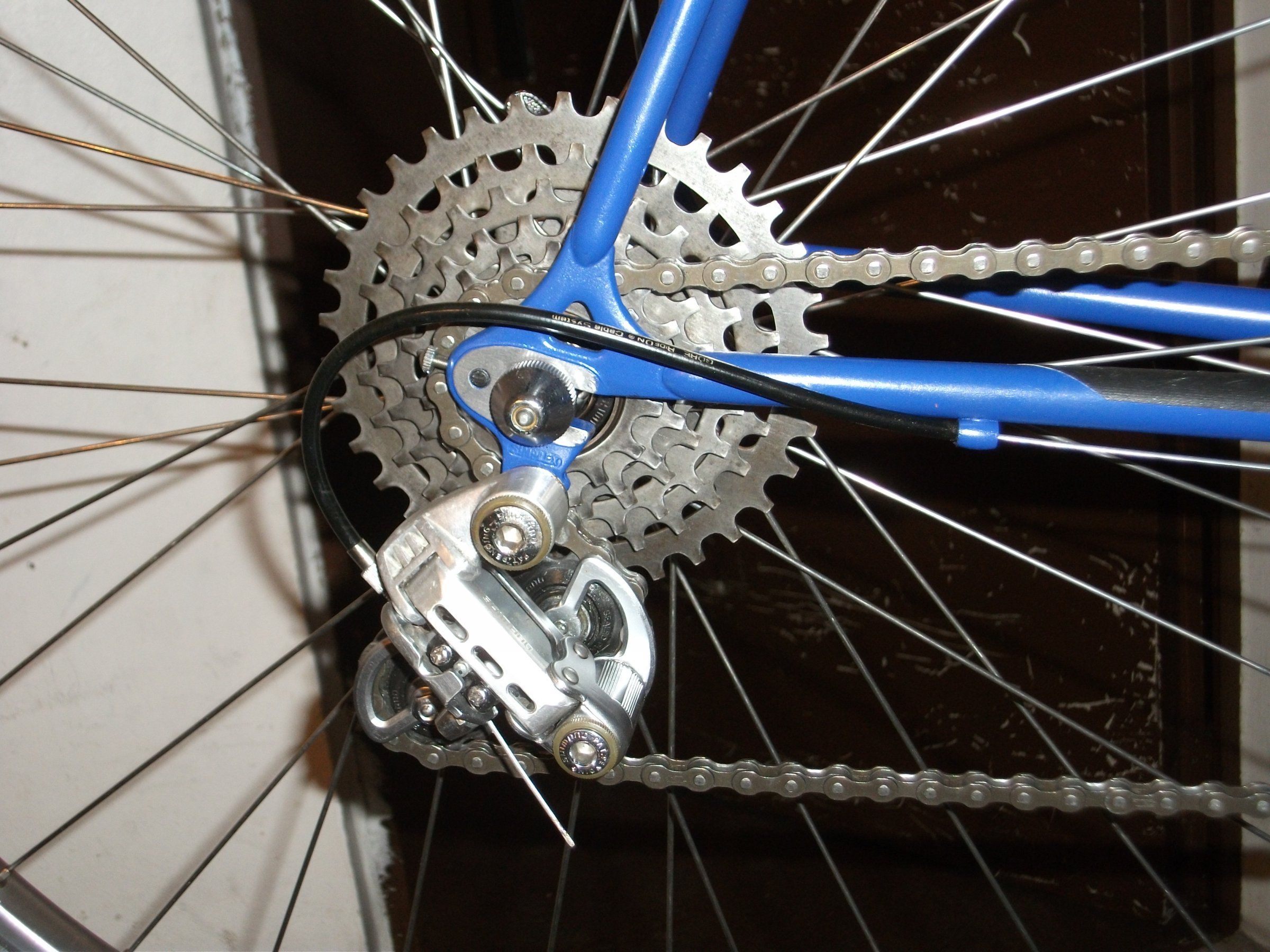

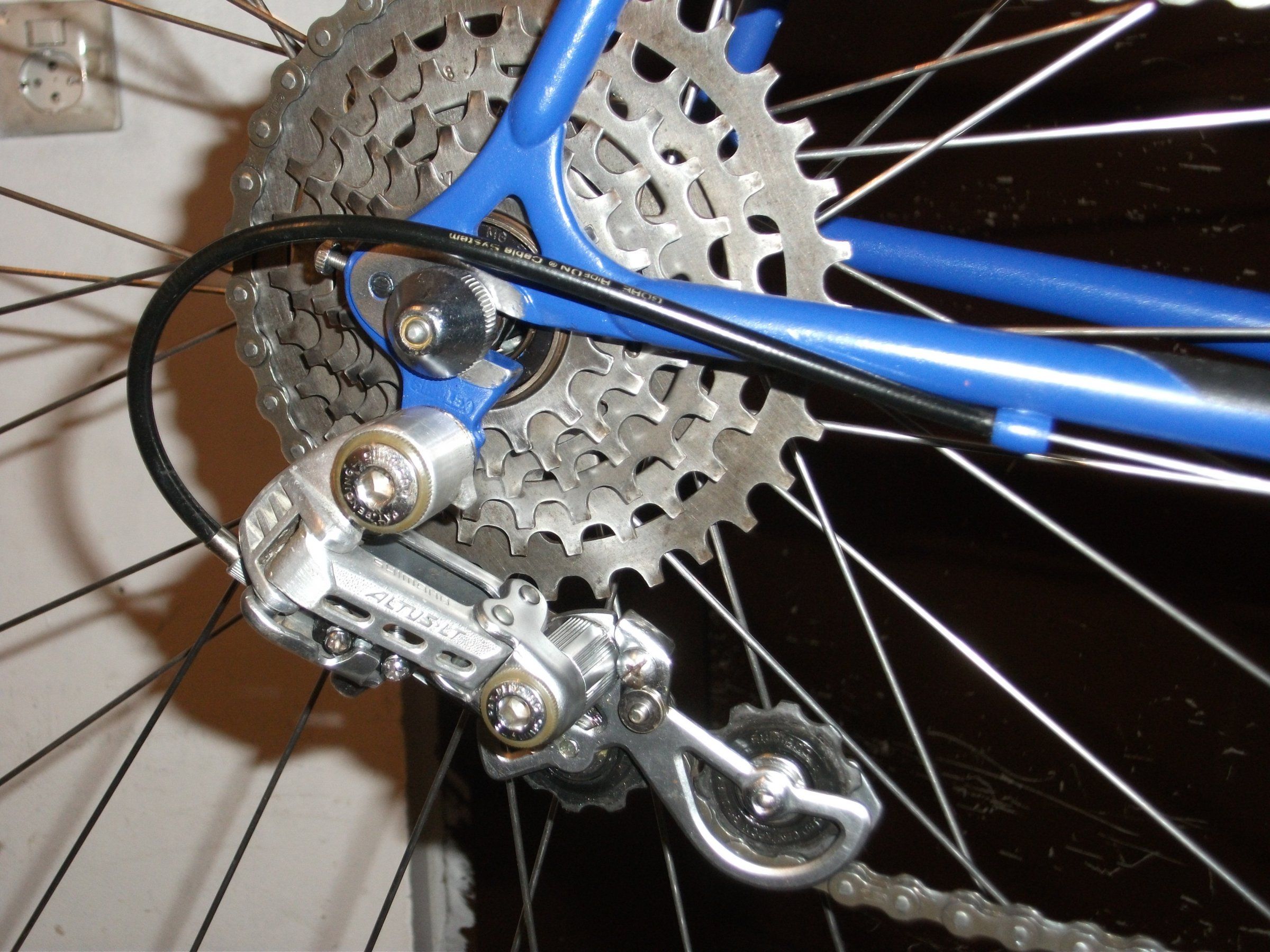

Ich habe ein Altus LT Schaltwerk dazu gebracht selbst 14 - 34 Zähne zu erlauben , normal ist angebl. bei 28 Schicht ( 42x52 vorne )
Also die Angaben sind nur anhalte , einfach probieren ( Radstellung im Ausfaller , Kettenlänge ).
1. Bild = klein/klein
2.Bild = groß/groß , sieht "angestrengt aus , aber geht , und wer schaltet schon so )
