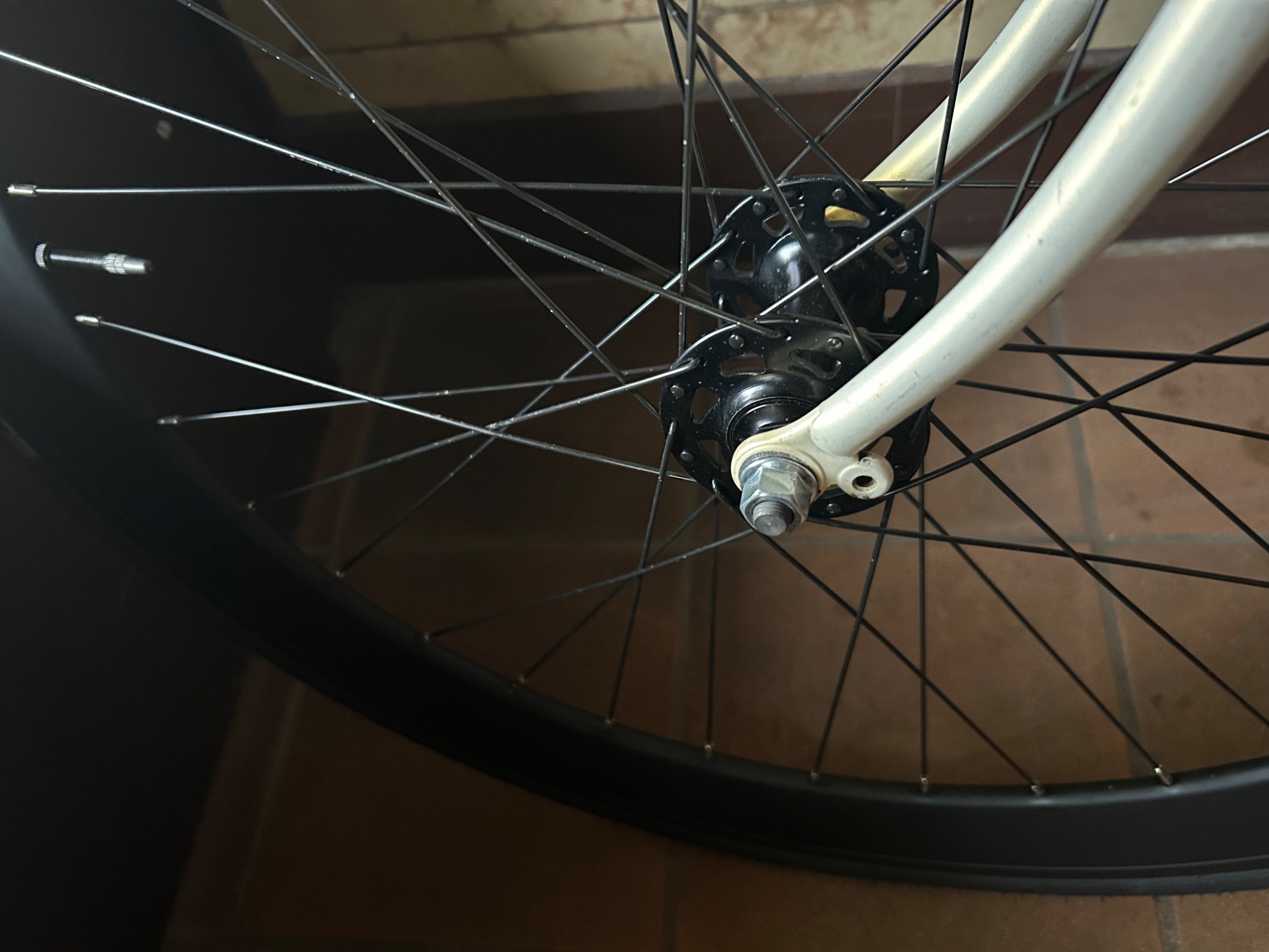

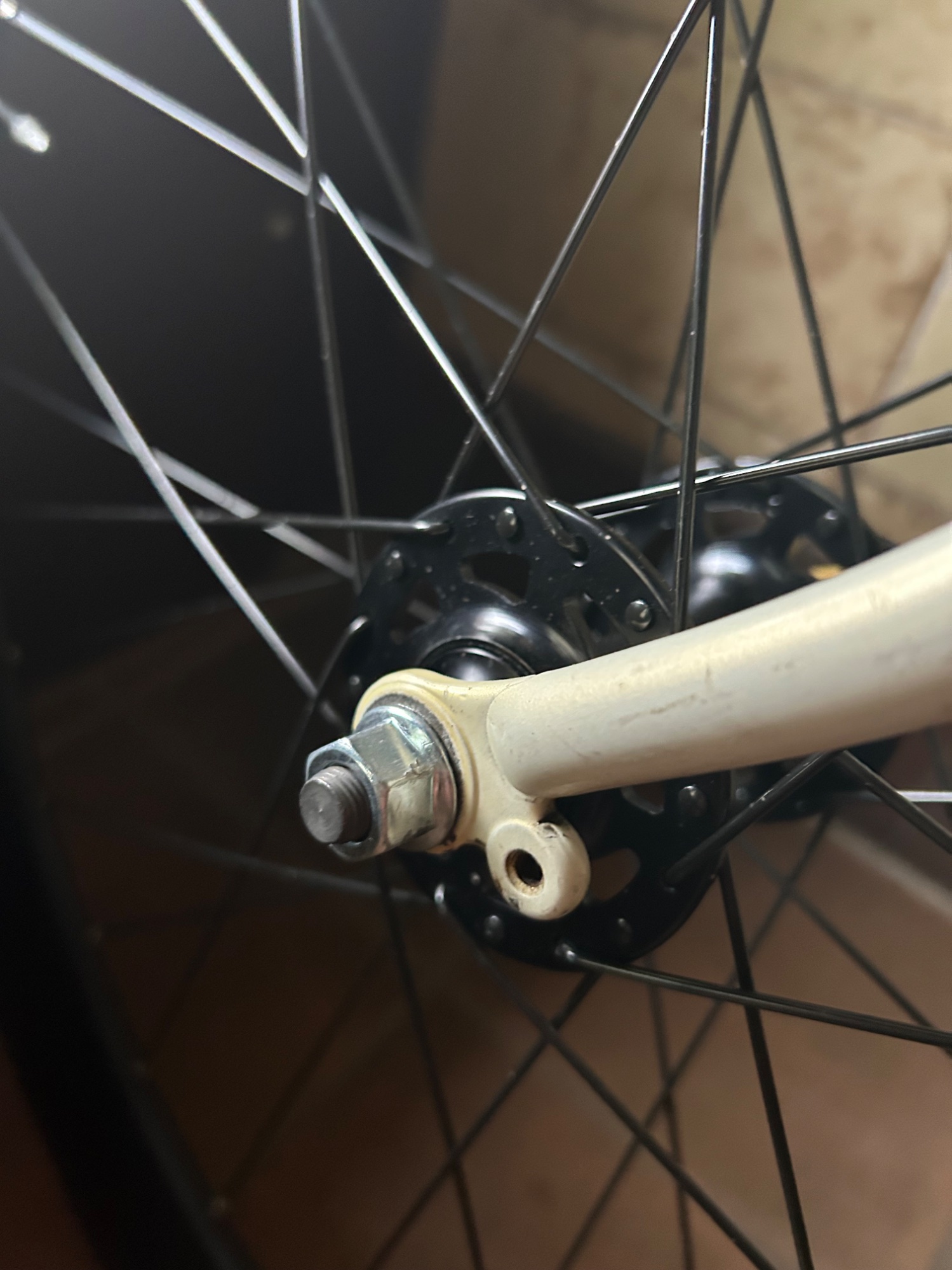

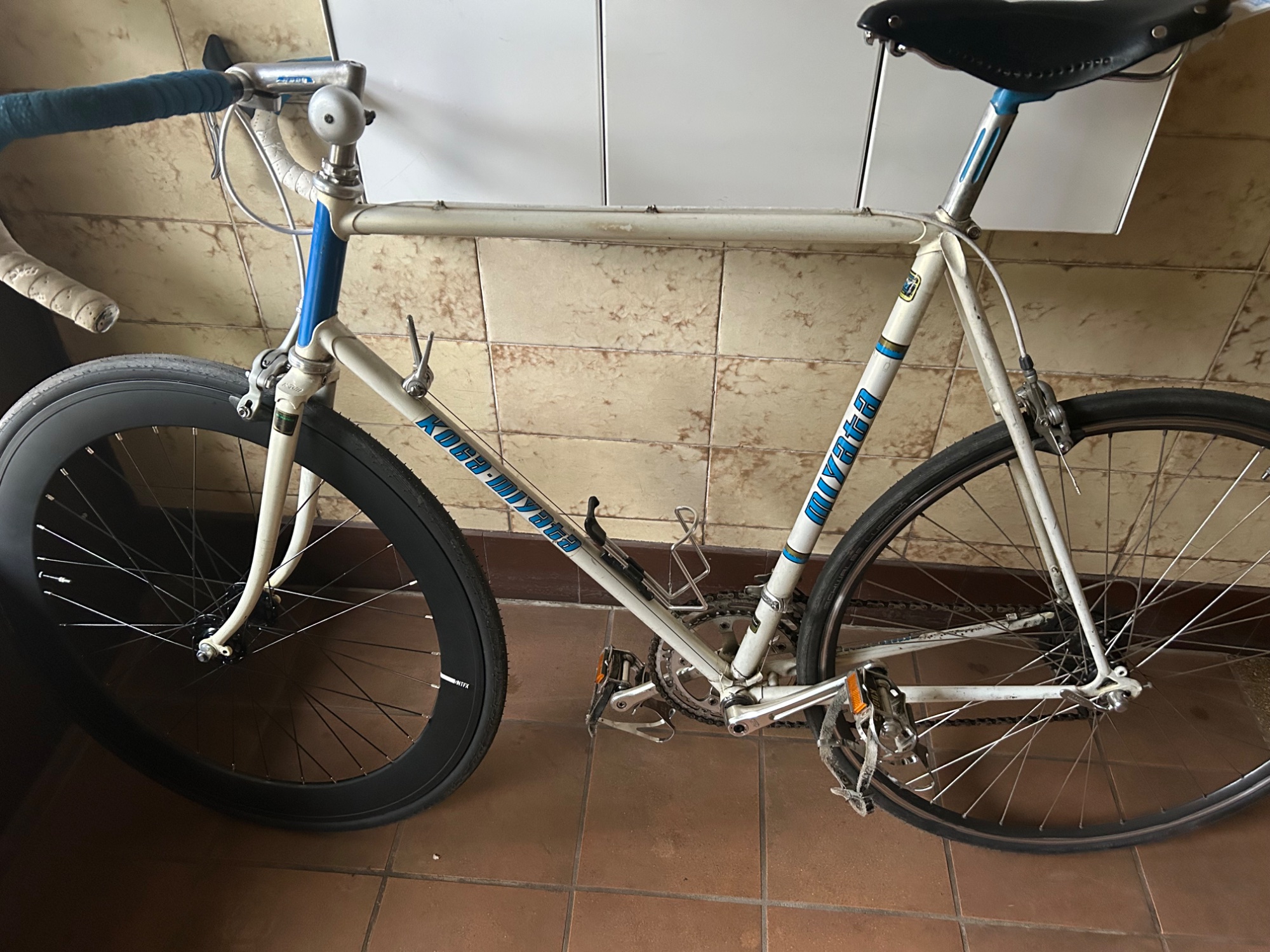

So, ich hab jetzt mal Fotos gemacht und ja, ihr hattet Recht, war tatsächlich eine Vollachse mit Muttern… mein Fehler.
Ich weiß, ist für das Baujahr vielleicht ein Stilbruch und für einige vielleicht eine Gräueltat, aber ich finds mega.
Nächstes Ziel ist ein passendes hinteres Laufrad, auch mit 60mm, jedoch wird das wahrscheinlich sehr fuddelig und mit viel Recherche verbunden, da etwas passendes zu finden. Da es sich noch um eine alte Shimano 600 Arabesque Schaltgruppe handelt, wird dass wahrscheinlich sehr schwer ne Felge mit passender Kassette bzw. Freilauf zu finden. Wenn ihr dahin gehend Ideen haben solltet, gerne melden.

Das ist doch voll in Ordnung, wie Du es gelöst hast. Alles gut soweit!
Falls Du selbst einspeichen kannst und die hintere Nabe noch okay ist, brauchst Du eigentlich nur so eine Felge und passende Speichen.
Ansonsten geht aber auch jedes modernere Hinterrad mit 130 mm Einbaubreite. Der Rahmen ist zwar bestimmt hinten nur 126 mm breit, aber das lässt sich problemlos auseinanderdrücken und ggf. neu ausrichten, davon geht nichts kaputt.
Der Schaltung ist ziemlich egal, wie viele Ritzel sie bedient, weil der Schalthebel keine Rasten hat. 8 Ritzel auf einer fast noch handelsüblichen Shimano-Nabe für 8-10-fach sollten noch ohne sonstige Umbauten verwendbar sein. Falls nur ein Rad mit 11-/12-fach-Nabe verfügbar ist, braucht das eine kleine Unterlegscheibe unter der 8-10-fach-Kassette, bei neuen Rädern oder Naben ist die meistens dabei.
Der Vorteil: Anschließend funktionieren mit überschaubarem Teile- und Umbauaufwand bei Bedarf eben auch bis zu 10, 11 oder 12 Ritzel an diesem Gerät, ohne gleich ein komplett neues Fahrrad zu brauchen.
